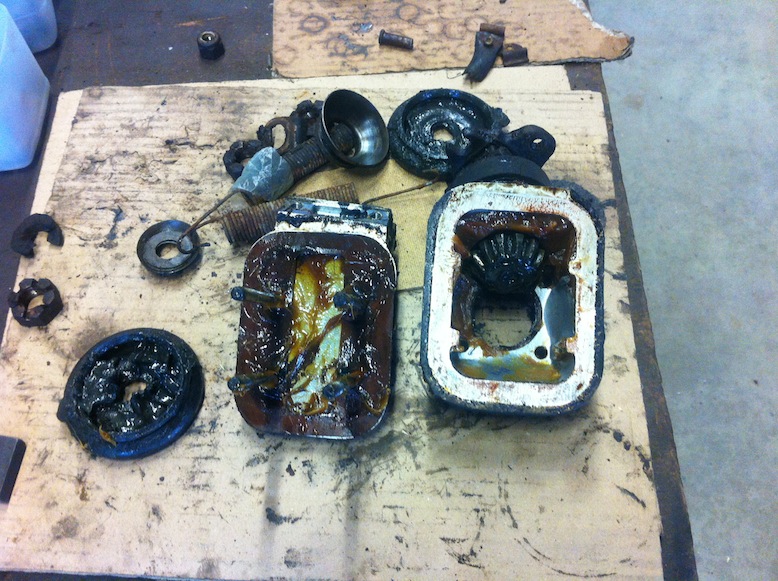

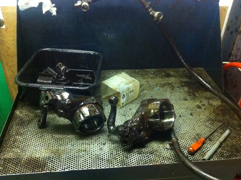

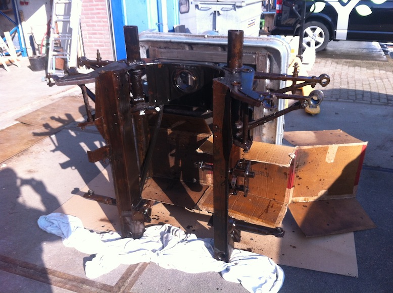

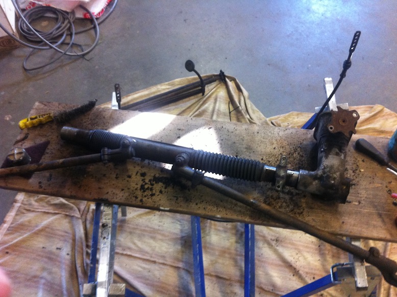

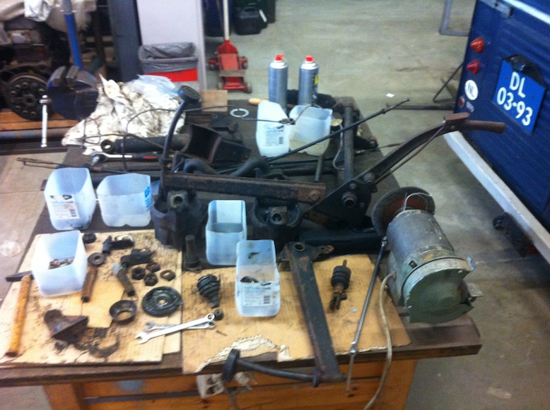

Vervolgens komt er een workshop fusee langs.
Mijn paard is lijdend voorwerp, dus die moet wel op tijd en "schoon" naar Ben gebracht worden.
In het verslag over de workshop is een en ander te lezen over het uit elkaar halen van de fusees.
Daarna ben ik een tweetal zaterdagen bij Ben aan het werk geweest om de rest van het paard te demonteren en alles, ja alles schoon te maken. Pfff wat gaat daar veel tijd in zitten.
Ben heeft vervolgens de zaak weer in elkaar gezet, daar ben ik niet bij geweest en heb ik helaas geen foto's van.
Inmiddels is mijn paard weer thuis en staat tip top klaar om weer gemonteerd te worden!

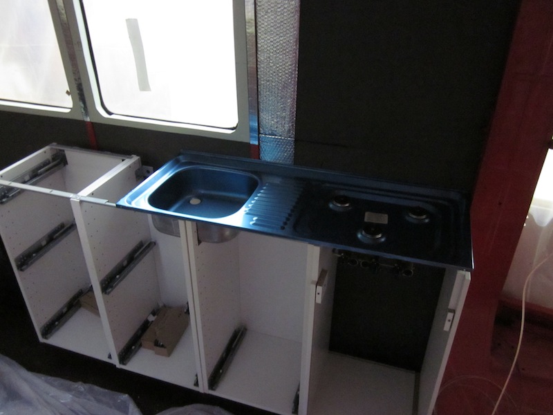

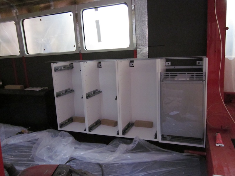

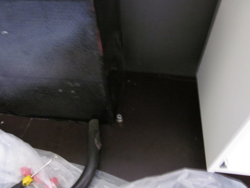

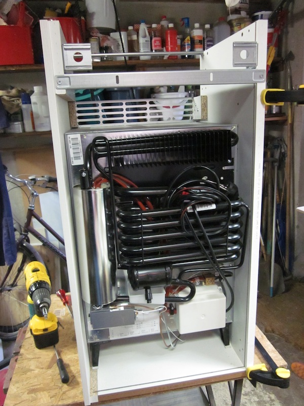

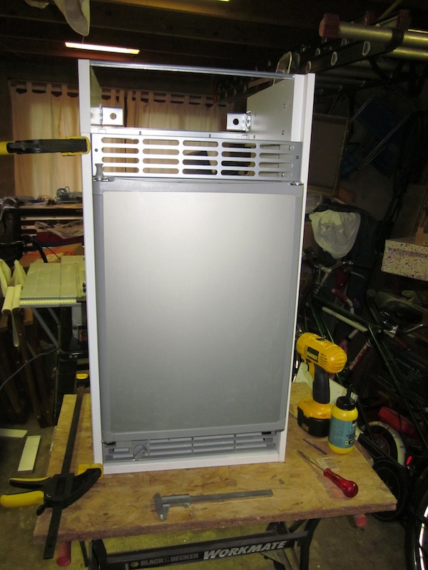

Vervolgens heb ik bedacht dat er een IKEA keuken in mijn bus komt!
Tussen de absorptie koelkasten heb ik de kleinste uitgezocht. Een nieuw (oud) model van Dometic, de RM 123.
De RM 4211 vond ik te groot en ik heb ook geen zin om de de halve buitenkant van mijn prachtige bus van luchtgaten te voorzien. De RM 123 is van origine een koelkast voor de VW T2 ed. mooi klein model die precies niet in een IKEA kastje past. Verder kan de koelkast functioneren met een rooster onder en boven de koelkast. Alleen de gasuitlaat moet naar buiten.
Na wat freubel werk past alles netjes en heb ik het geheel in de bus gepast.
Het worden 5 kastjes waarvan rechts de koelkast en helemaal links een kastje. De middelste drie worden kastjes met laden.
Het aanrechtblad wordt nog een uitdaging, maar Ik heb er wel vertrouwen in dat het mooi wordt!

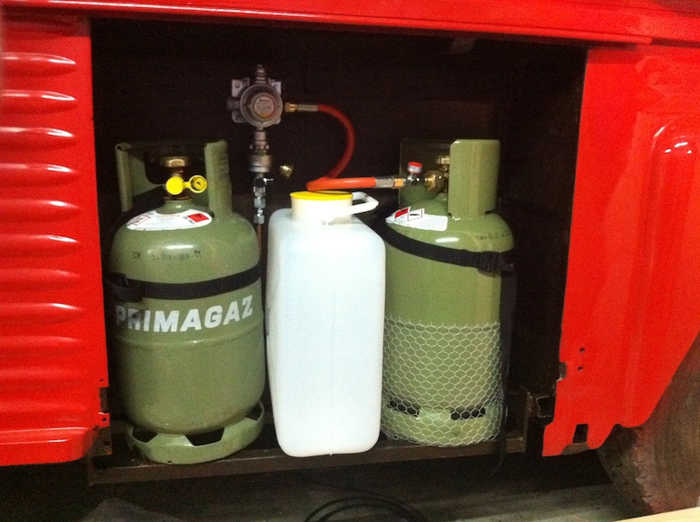

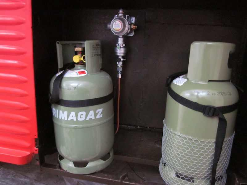

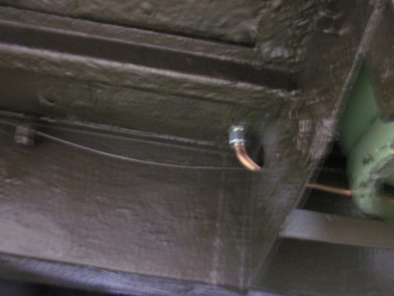

Voordat ik verder kan met de keuken moet ik eerst zorgen dat er gas aangelegd wordt.
Ik heb gekozen voor twee gasflessen in de reservewielkast en de ruimte die over is te vullen met een watertankje.
Nog even getwijfeld over een grotere watertank tegen de bodem, maar dat water wordt oud en vullen is een gedoe, ik loop wel twee keer op een dag voor water, blijft het vers in ik in beweging! :lol:
De gasleiding naar binnen aangelegd (sorry voor de bewogen foto's). Met een speciale doorvoer het gas door de bodem van de bus geleid.

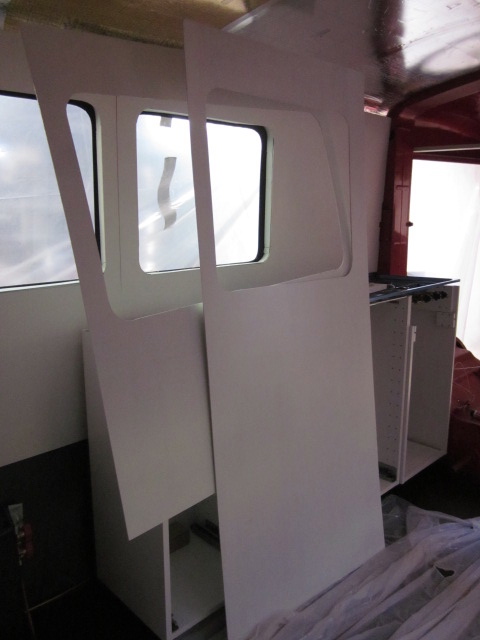

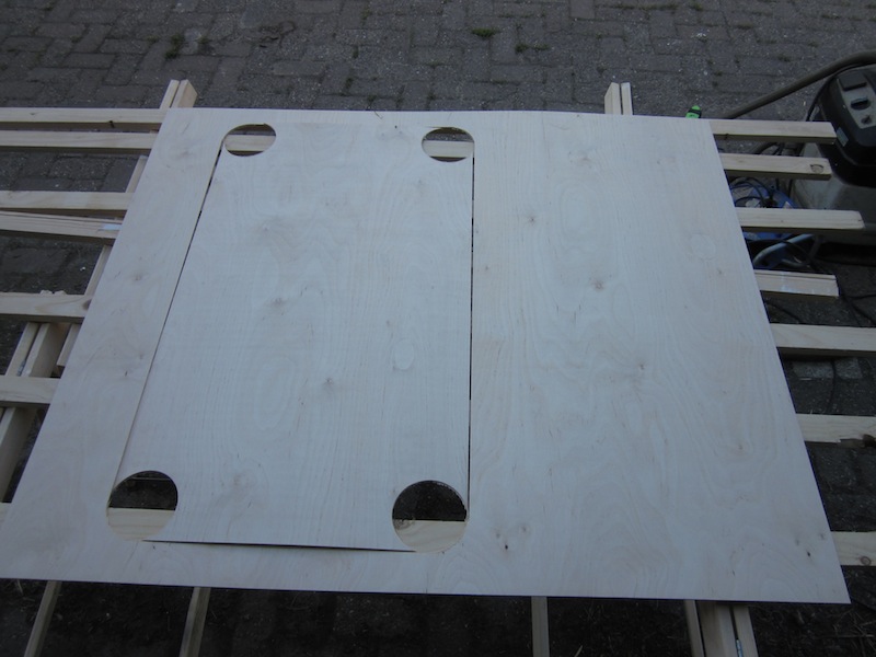

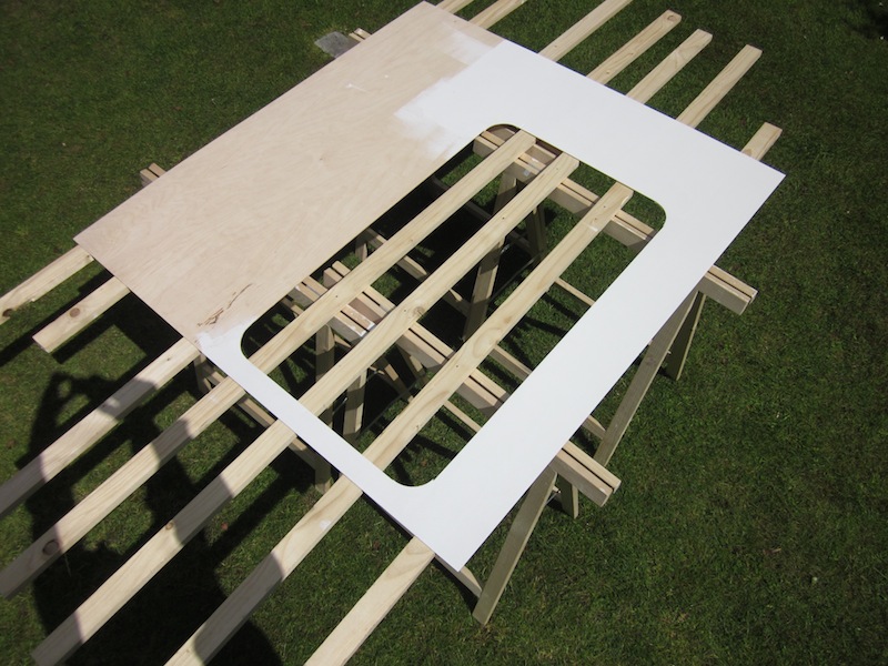

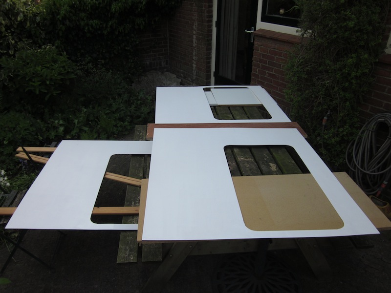

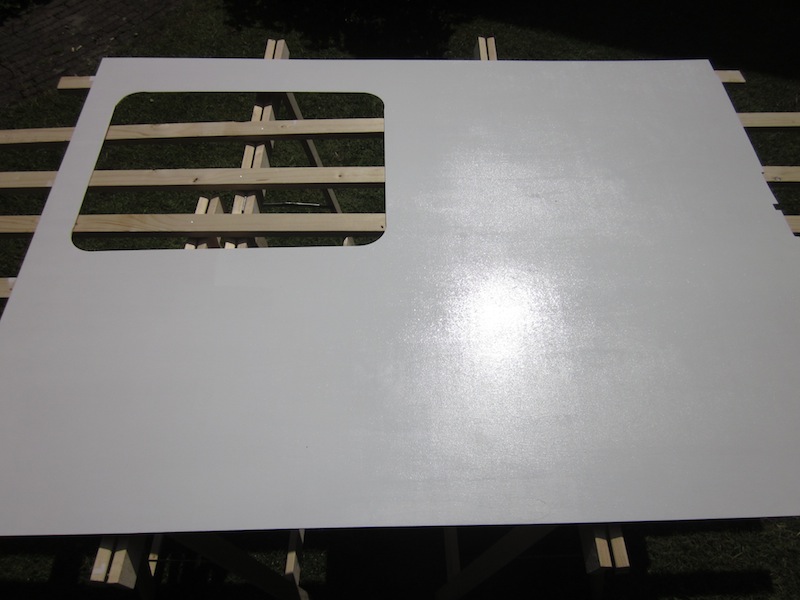

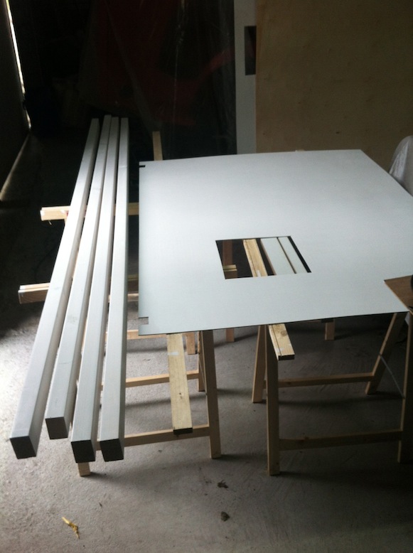

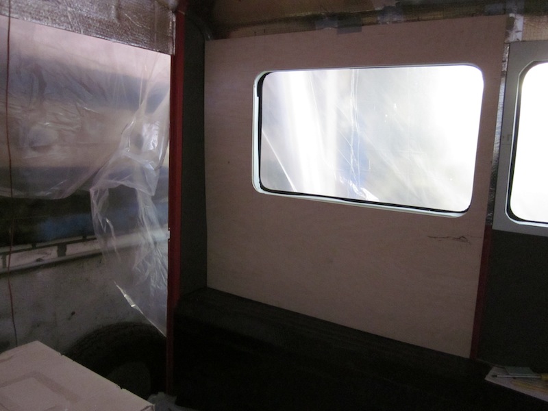

Verder ben ik ook nog bezig met de platen die op de wanden en het plafond moeten komen.
De plafond platen zijn gegrond en alvast wat balken voor de banken.
Vervolgens verder gegaan met de platen van de wanden.
Vooral het uitzagen van de ramen is een uitdaging, maar met hulp van mijn lieftallige echtgenoot best goed gelukt!
En dan weer alles in de grondverf:
Resume; het lijkt of ik van alles tegelijk doe, maar uiteindelijk komt het goed! :lol:

Ik heb gekozen voor twee gasflessen in de reservewielkast en de ruimte die over is te vullen met een watertankje. Nog even getwijfeld over een grotere watertank tegen de bodem, maar dat water wordt oud en vullen is een gedoe, ik loop wel twee keer op een dag voor water, blijft het vers in ik in beweging!
Vermoed dat je dat strax toch (onvermijdelijk) enigszins gaat aanpassen. Je hebt meer dan voldoende bergruimte binnen in jouw TUB om ergens die tweede gasfles te verstoppen en - nadat jouw "lieftallige echtgenote" voor de zoveelste keer heeft geroepen dat het water alwéér òp is - ga je tóch bedenken dat een grotere watertank geen overbodige luxe is. Eenmaal op vakantie zul je merken dat het water in dat tankje van jou niet eens tijd heeft om "oud" te worden ... en kun je zelfs méér lichamelijke inspanning plegen door (heel regelmatig) met een tank van bijvoorbeeld 20 liter (i.p.v. 5 liter) te gaan sjouwen ...
Ik wens je "wijsheid".

Dank je Gert. De echt handige aanpassingen komen toch pas na een aantal keer gebruiken.
Mijn eigenwijze aard zorgt ervoor dat ik vaak moet voelen omdat ik niet wilde horen... :oops:
Ik berg de tips in het achterhoofd!

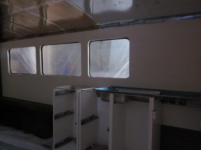

Even een snelle update,

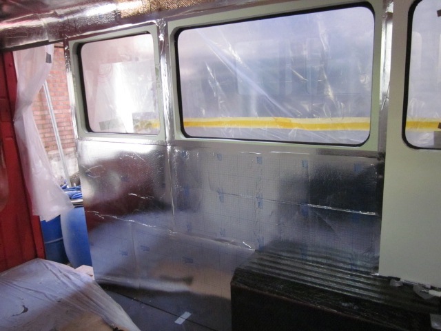

Afgelopen weekend de platen aan de wand geplakt!
Hopelijk binnenkort de plafond platen. dan komt er weer een beetje vaart in.
Sorry voor de donkere en kleine foto's, had mijn camera in een verkeerde 'modus' staan... :oops:
