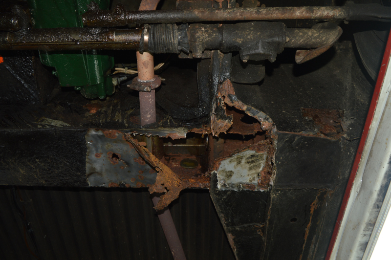

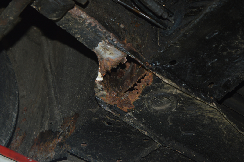

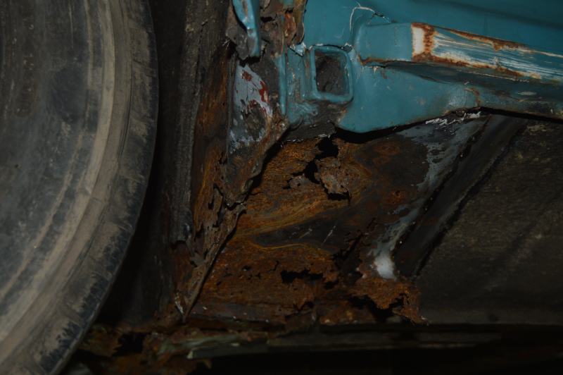

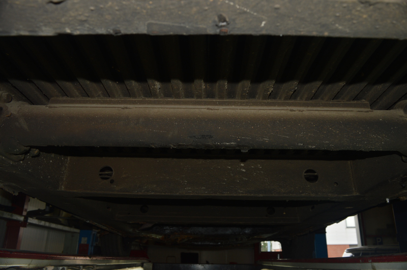

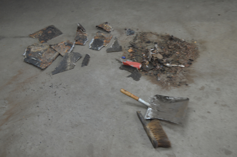

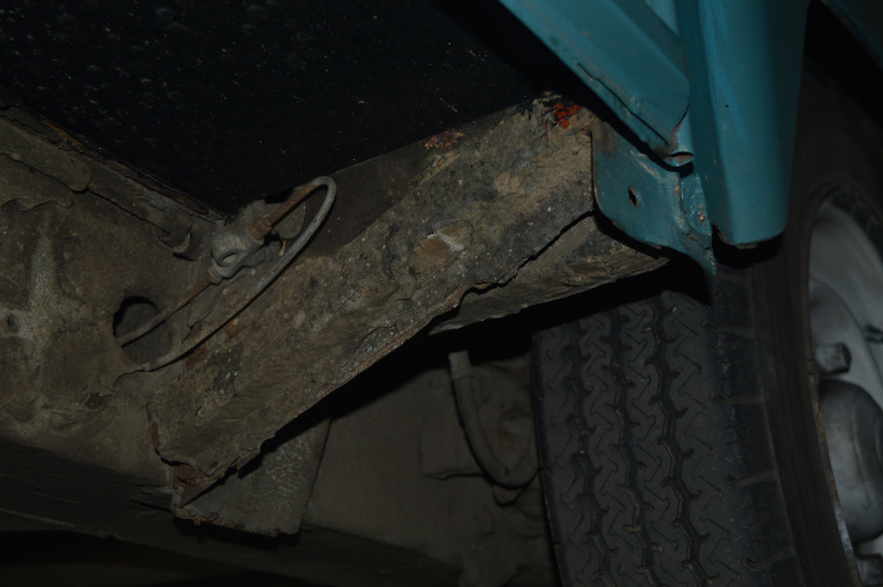

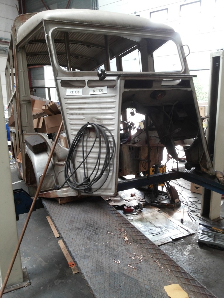

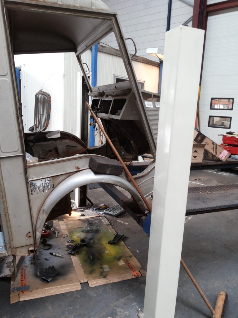

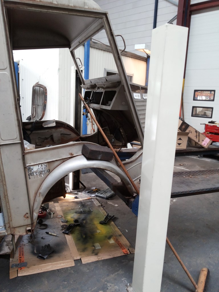

Naar aanleiding van de APK-afkeur vandaag op de brug wat onderzoek gedaan en gefotografeerd.
Het blijkt allemaal niet zo erg als aanvankelijk werd voorgedaan. Het probleem zit 'm vooral aan de voorkant (voorste traverse waar het paard tegenaan zit. Hier is het een en ander doorgerot en was afgedekt met polyester(plaatjes). Maar zo op het eerste gezicht goed reparabel. Dat er aan de wielkasten het nodige moest gebeuren wist ik maar het is er slechter aan toe dan aanvankelijk gedacht. Bijgaand wat plaatjes.
Ik denk dat ik kan volstaan met het paard eruit en de bus dan zo hoog mogelijk aan de voorzijde opbokken.
- Beetje onduidelijk constructie hefpunt linksachter: het schuine balkje zit niet aan de andere kant.
- ketting_20160902_60.JPG (255.33 KiB) 57552 keer bekeken
- De beide middelste traversen zijn nog helemaal gaaf (gelukkig....)
- ketting_20160902_63.JPG (233.4 KiB) 57552 keer bekeken
- Linksvoor: aansluiting langsligger en voorste traverse.

- Rechtsvoor; aansluiting langsligger en voorste traverse.

- Overgang wielkast-schuine plaat aan de bestuurderszijde.

- Wat er zoal loskwam...
- ketting_20160902_75.JPG (241.01 KiB) 57552 keer bekeken

Zo, dat is goed krokant zeg. Succes!

Inderdaad aardig luchtig
Verstand op nul en de boel eens netjes aanpakken. Dan ben je er voorlopig weer af. Succes

het is niet leuk natuurlijk dat je bus minder staal bevat dan gedacht maar van een andere kant bezien,
ik zie een hoop goede stukken in de bodem. Wat jij moet vervangen is bijna allemaal recht met haakse hoeken en goed bij te komen. Als ik zie wat je al gelast hebt moet dit zeker goed komen.

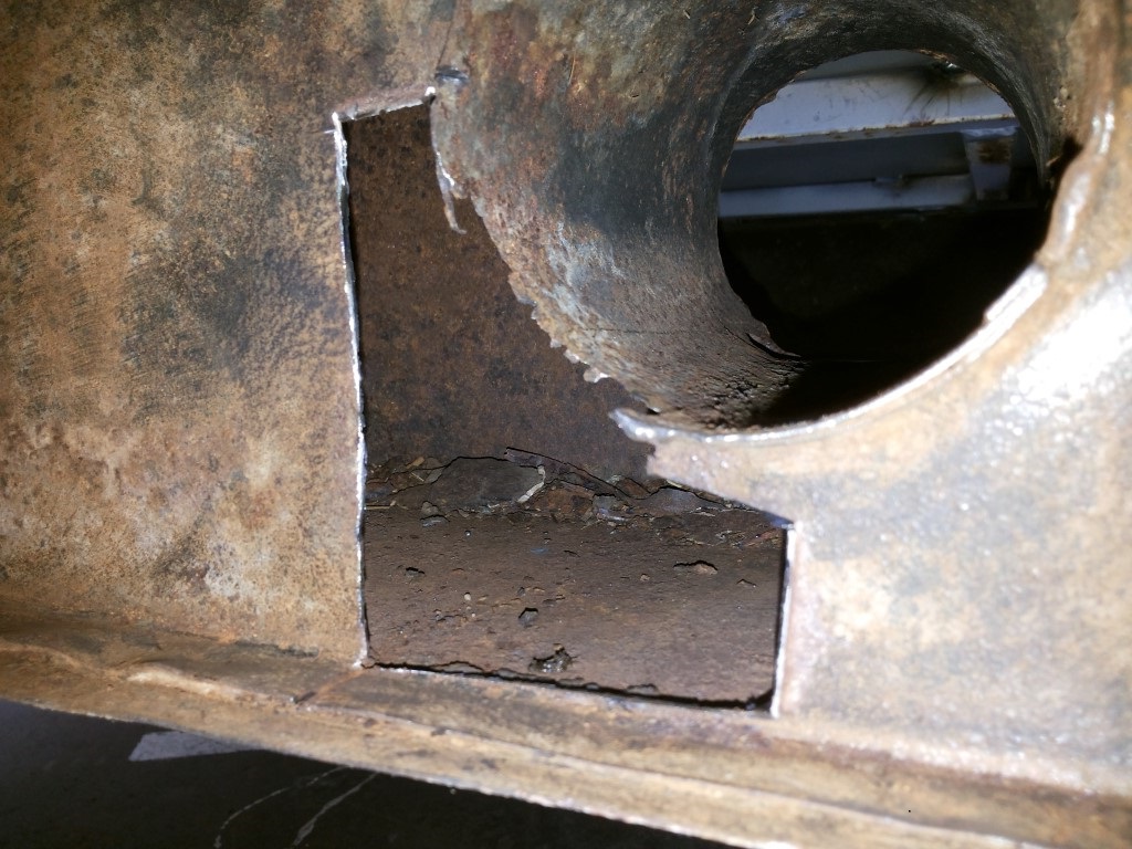

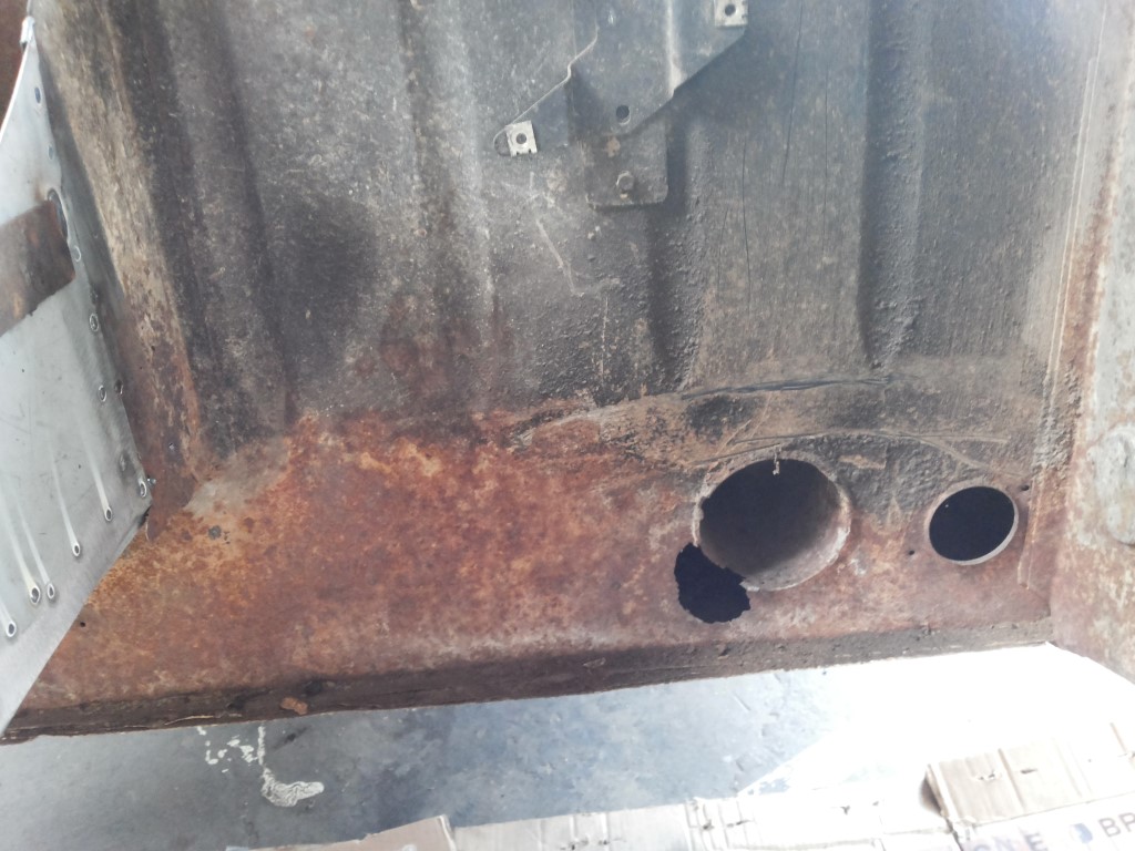

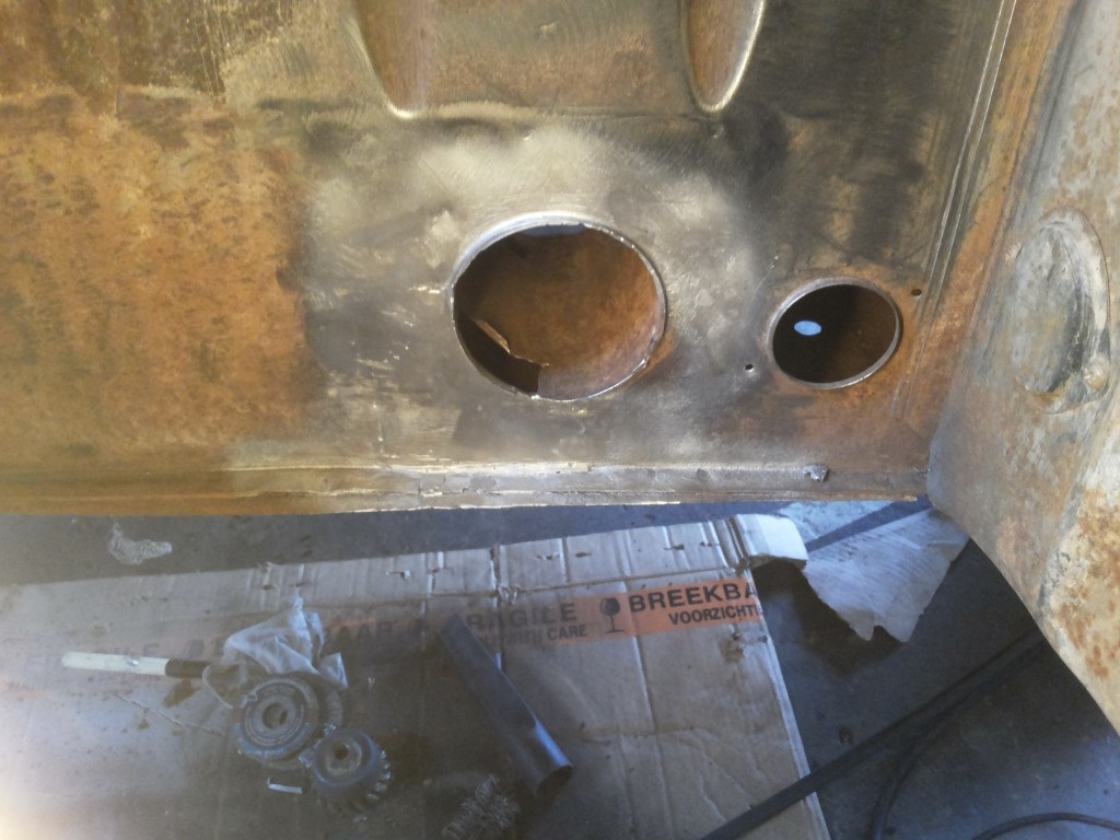

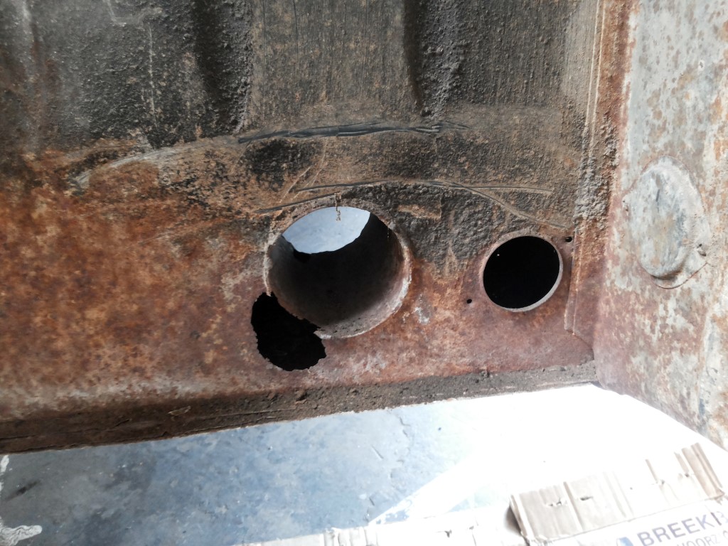

ik ben toevallig juist bezig met herstel van plaatwerk rondom de doorvoer van de uitlaatpijp, zij het op bescheiden schaal. Met paard er (nog) uit is dat inderdaad gemakkelijker. Aanvankelijk had ik het verroeste stuk er uit voldoende uitgesneden, dacht ik , maar bij het lassen vielen er toch gaten in; derhalve is het gat 2x zo groot geworden als op de foto te zien is, opgevuld met een tweede stukje plaat.

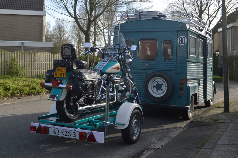

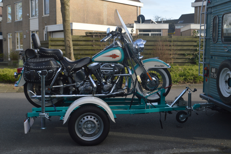

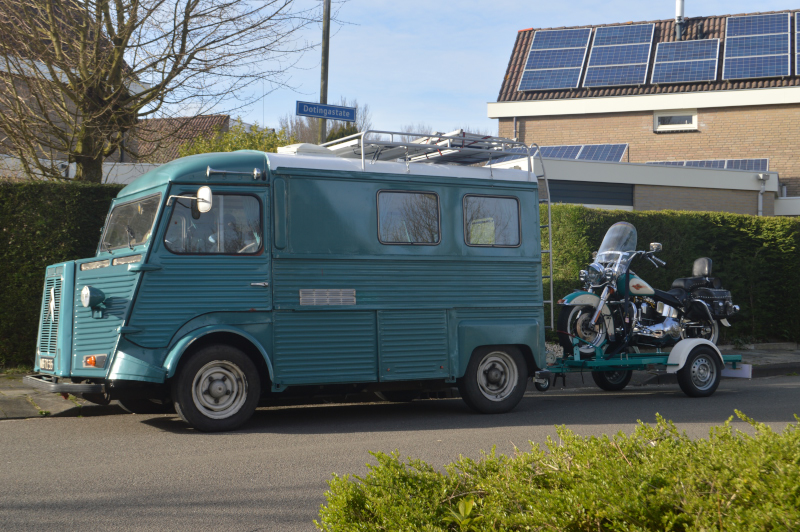

Een tijdje niet op het forum gepost. Maar inmiddels is de bus hersteld van haar inconveniënten en APK-goedgekeurd. De nodige km's zitten er op. Echt lekker rijden deed ze pas na inbouw van een 123-ontsteking. Wat een verschil! Een aanrader. Inmiddels is ook de trailer voor de motor klaar en ook daar is het eerste ritje mee gedaan.

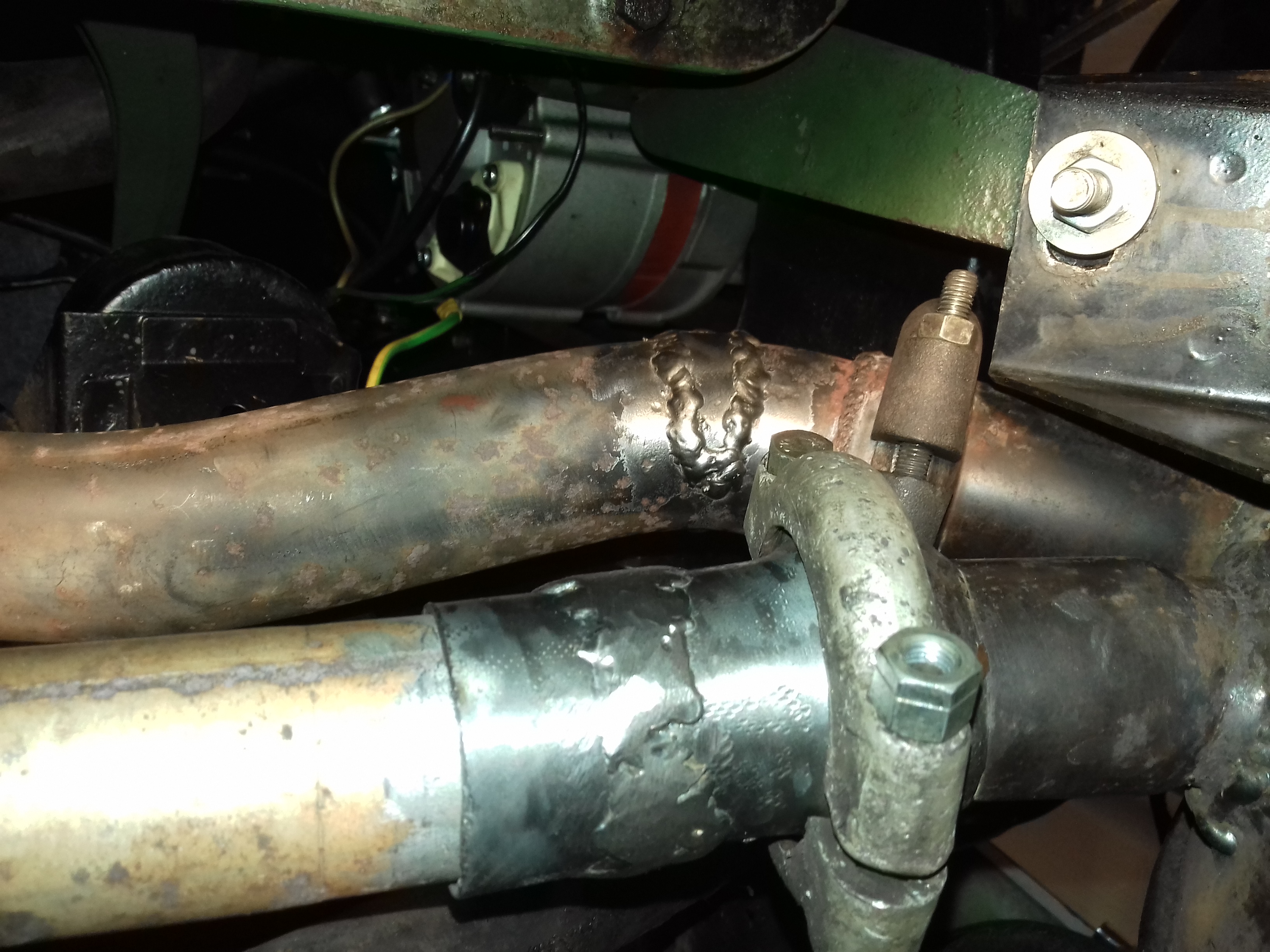

De uitlaat gasdicht krijgen lukte aanvankelijk ook niet. Daartoe rigoureus de eerste pijp en de tweede pijp 90 % doorgeflext vlak bij de uitlaat. Toen alles gemonteerd en de pijpen in de juiste stand gezet. Voorzichtig losgehaald en onder de juiste hoek weer afgelast. Dat werkt!
- trailer_20190323_344.JPG (396.73 KiB) 55404 keer bekeken
- trailer_20190323_342.JPG (453.82 KiB) 55404 keer bekeken
- trailer_20190323_343.JPG (453.77 KiB) 55404 keer bekeken
