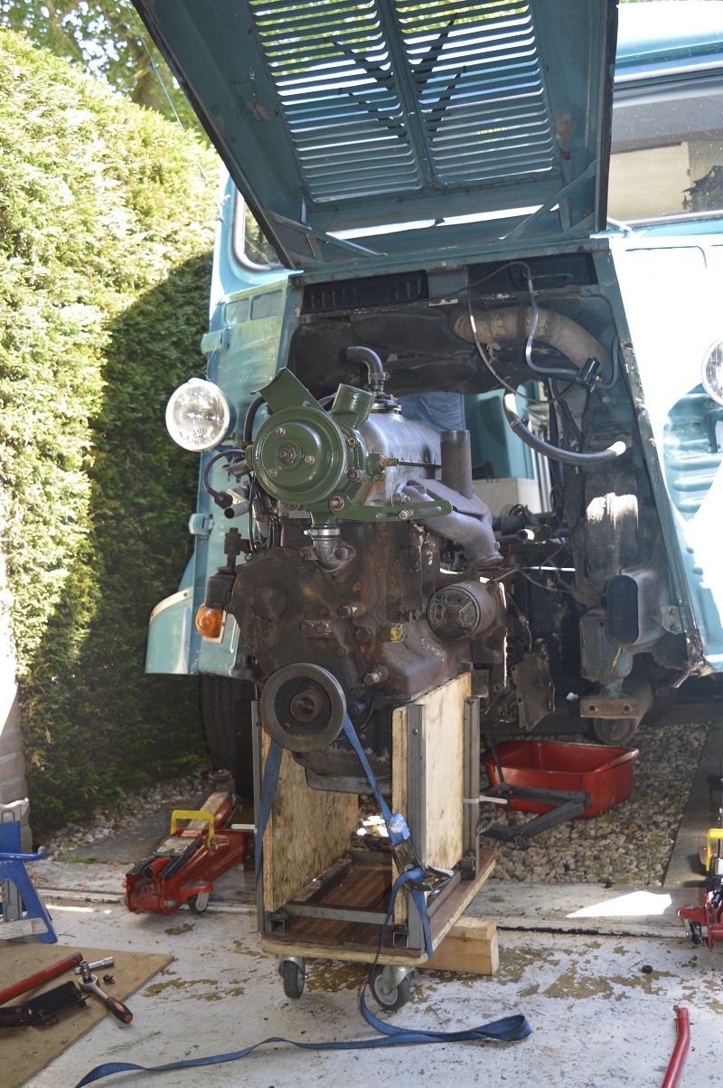

Gisteren begonnen met alles los te halen van de motor/versnellingsbak. (Ik heb dus besloten om deze combi uit te bouwen.)
Dat verloopt voorspoedig. Morgen de zaak er uit halen. Ik ben van plan om een motortakel onder de carterpan te rijden, deze te ondersteunen en dan er uit te rijden. Ik vraag mij alleen af of dit lukt kwa balans: kantelt de zaak niet naar achteren. De bak steekt best wel een eind uit en lijkt mij vrij zwaar.

De motor is zwaarder dan de bak, hij zal voorover vallen. De voorbumper kan blijven zitten, daar kun je hem aan takelen.
Persoonlijk laat ik hem liever niet steunen op het aluminium carter

2 pootjes met zwenkwielen en dan heb je een verrijdbaar werkstukje/stukje werk

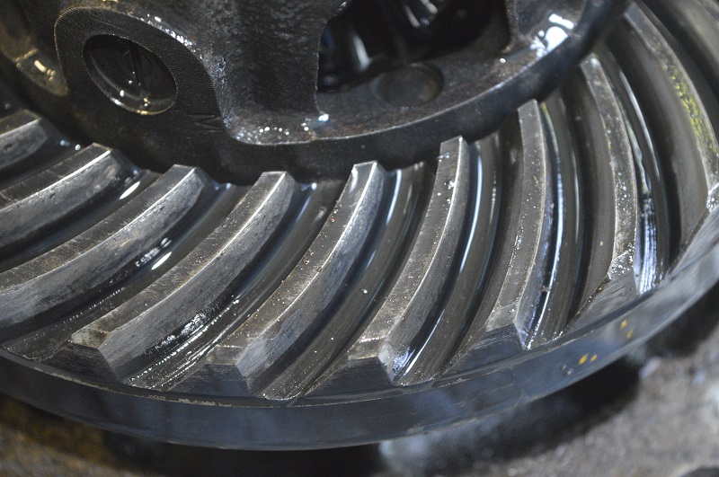

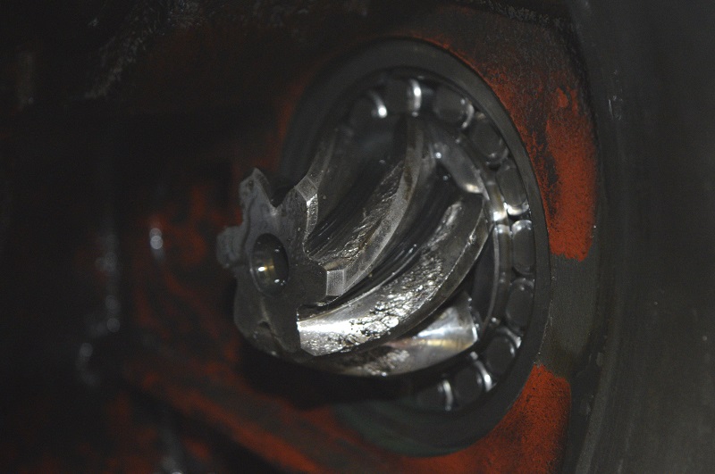

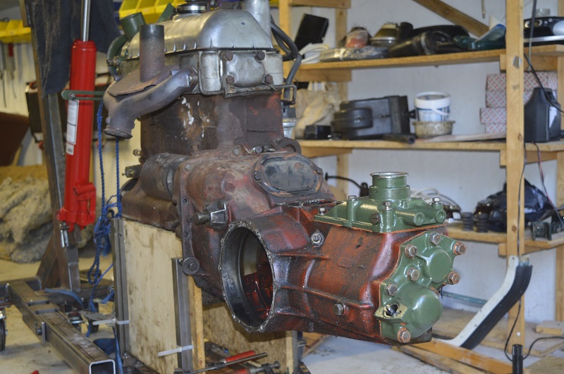

Zo, motor/vbak eruit. De bouten gingen met enige moeite toch los. Ik had nog een speciale verlengde sleutel 19. De bus opgekrikt, ondersteuning eronder en de bus weer laten zakken. Het plaatje waar de koppelingskabel aan is gemonteerd verwijderd alsmede de beide hoekstukjes waar de voorste motortraverse aan is bevestigd. Daarna de bus naar achteren gereden.
De Vbak gedemonteerd: differentieel eruit en duidelijke schade zichtbaar aan het pignontandwiel. Dit verklaart ook de verontreiniging van de olie. Hoewel deze niet magnetisch bleek... Differentieeltandwiel lijkt onbeschadigd. De vraag is hoe ik aan een ander (nieuw) setje kom......

Bij een zingende bak denk je gauw aan kroonwiel/ pignon.
omdat het allen in de 3de versnelling optrad leek het mij niet waarschijnlijk. Nu is mijn vraag waarom het geluid niet optreedt in de 1ste en 2de versnelling. Zou het te maken hebben met het feit dat in de 3de versnelling de torentandwielgroep wordt obver geslagen?

Nieuwe setjes bestaan helaas niet. Op zoek naar een goed gebruikt setje...
De clubs kunnen je verder helpen, maar op Marktplaats vind je ook wel eens een bak.
Re: kabaal in de derde versnelling.
Vanmorgen zag ik dat er momenteel 2 bakken te koop staan. En enkele weken geleden stonden er ook een paar in het magazijn.
