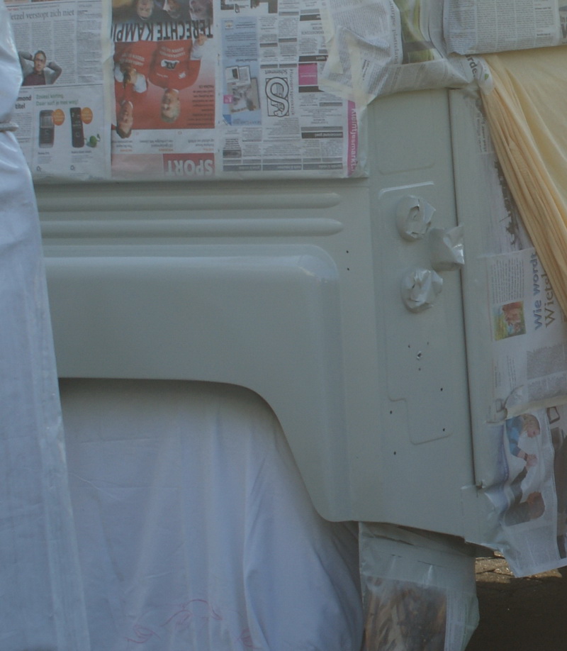

Hier een stukje net (buiten) gespoten AC 102. De kleur kan op jouw beeldscherm natuurlijk iets afwijken en de foto is niet al te best.
Ik heb even rondgebeld.
Blanc Paros is er in drie vormen. Een wat licht grijze variant, een wat donkere grijs, en een wat groenere. Allemaal onder dezelfde kleurcode AC102. Op AC-nummer bestellen is dus nogal kansloos. De AC-kleur van Der Franzose is waarschijnlijk te grijs. Het wordt gepresenteerd als een DS kleur. Dat was begin jaren 60, en toen was die kleur te grijs voor mijn bus.
De kleur van Jacques zit er een stuk beter uit. Jaques, kan je me het adres doorgeven waar je het hebt laten mengen? Dit is namelijk duidelijk de groene variant.
Mijn plan is als volgt. Eerst ga ik voor alle industrielakken die in de buurt komen een staaltje laten spuiten. Dan ga ik kijken of er één voldoende in de buurt komt. De spuiter wil namelijk het liefst met een industrielak spuiten. Als ik niet tevreden ben over de kleur, laat ik het mengen zoals Jacques heeft gedaan.
