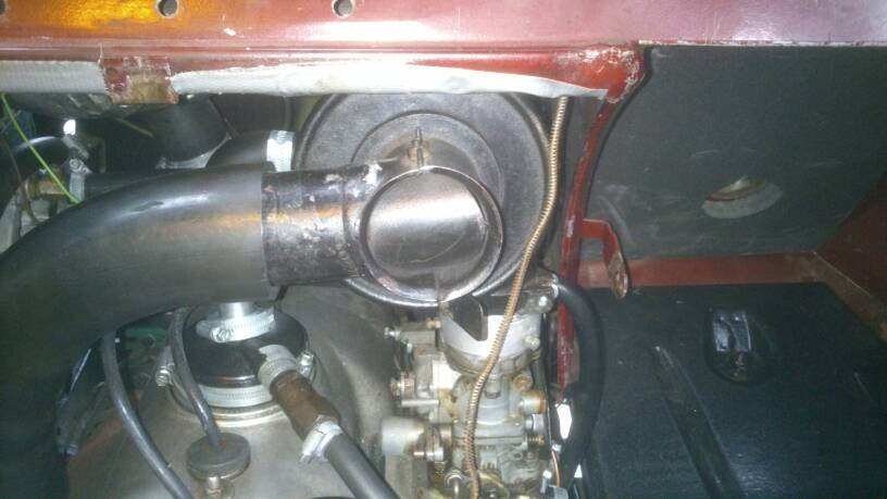

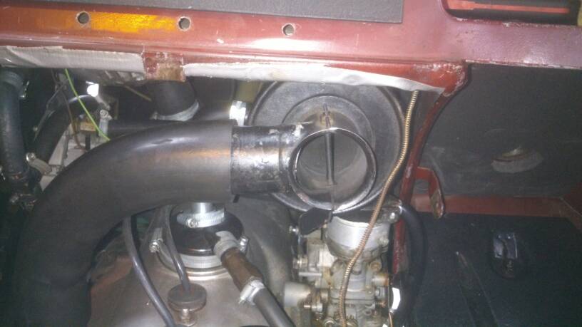

Ewald, ik zie op de foto dat je de klep van de luchtfilterinlaat op de voorverwarm/winterstand hebt staan. dat is bedoelt voor benzine als de temperatuur buiten onder de 5 graden is. ZEKER op LPG moet je zorgen dat deze lucht lekker koud is. Ik heb zelf de hele "90 gradenslang" vanaf bevestiging op uitlaatspruitstuk naar luchtfilter weggehaald. zou zomaar iets met je snelheidsprobleem boven 70 te maken kunnen hebben want nu is je cilindervulling lang niet optimaal.
Re: MurpHY krijgt LPG
Ik denk dat je dat niet helemaal goed ziet, hij staat echt op zomerstand, ook op de foto.
Heb m'n duurste leesbril opgezet, maar trek uit jouw foto's ècht dezelfde conclusie als Jacques ...
Oftewel: gewoon Jacques' advies opvolgen en die dikke rubber toevoerbuis vanaf het uitlaatspruitstuk naar het luchtfilter even verwijderen ...
Ben het verder ook met Jacques eens (uiteraard
) maar ik bedoelde dat op de foto de inlaat echt op zomerstand staat. Anders zou je de as van de klep ook niet kunnen zien.
Zie beide foto's. Desalniettemin kan de slang er wel af ja. Nu even de schakelaar in het dashboard bouwen en nog wat klemmen vast zetten. Als het wat droger is nog even de doorvoer onder de bus afwerken en dan vrijdag keuring.

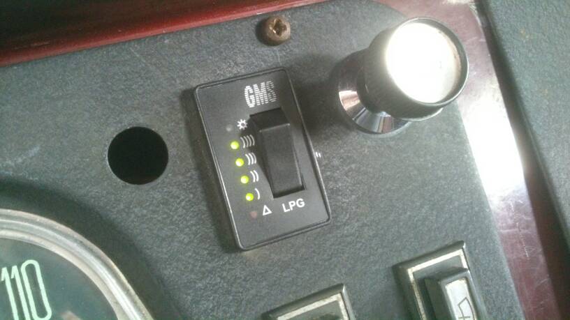

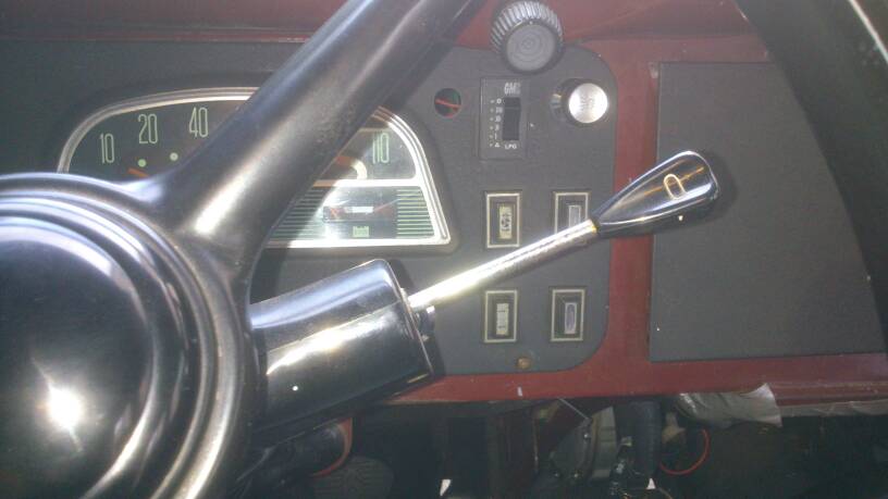

Nu met nette schakelaar
- uploadfromtaptalk1398091245833.jpg (33.68 KiB) 42279 keer bekeken
ik snap niet wat er gaat veranderen als je die slang eraf haalt, als hij toch al op zomerstand staat.
De lucht overal onder de motorkap zal warm zijn lijkt mij.
Als je koude lucht wil zal je een slang aan de luchtfilter moeten maken die aan de voorkant ergens uit komt, bijvoorbeeld bij het rechter roostertje in de buiten-motorkap.
Maar dat heb ik bij andere HY's niet gezien.
