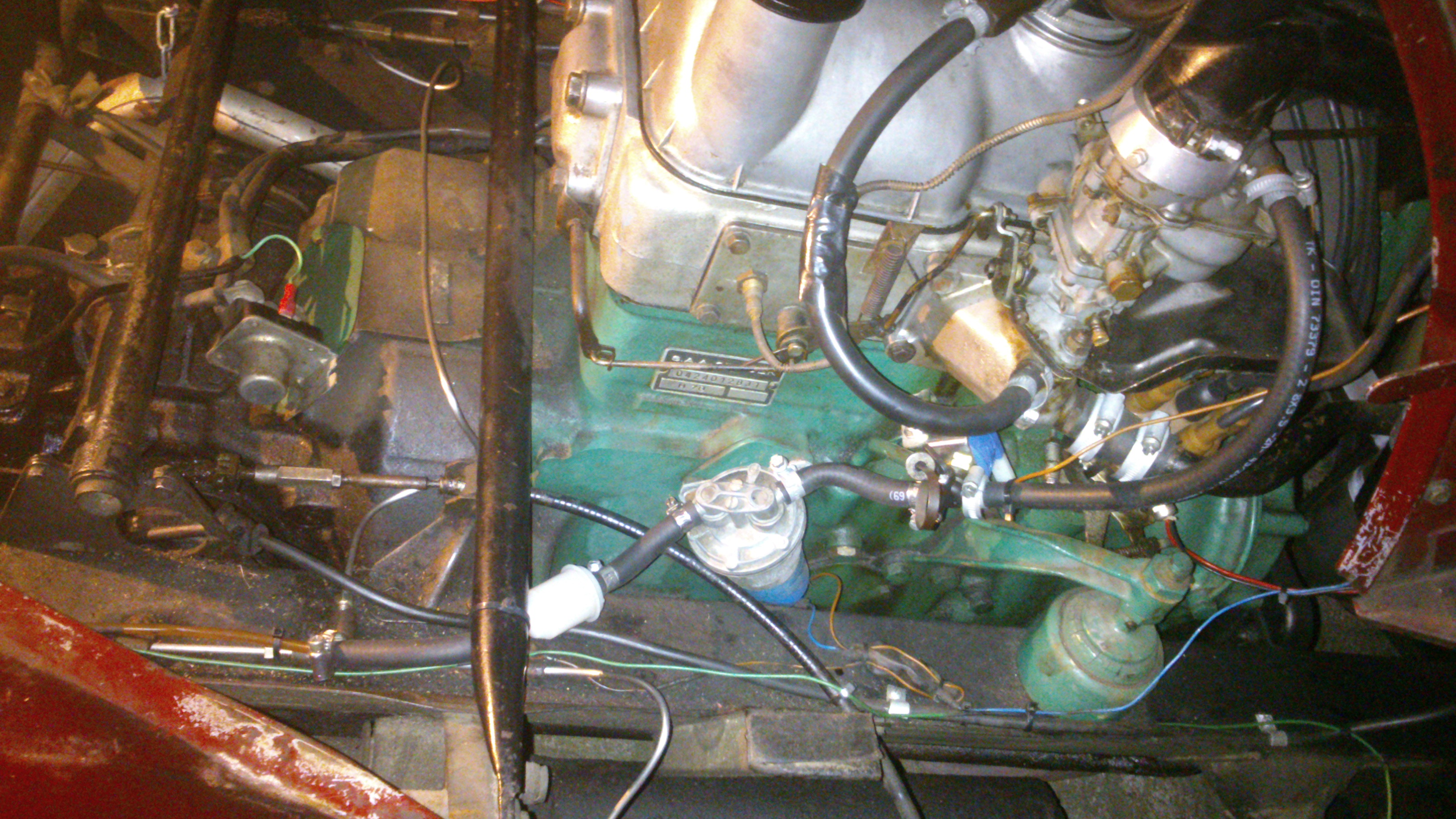

Dat universele relais zit verder dichtgepopnageld. Maar hij deed het net wel. Hoe ik dat weet? Nou de nieuwe benzineafsluiter zit er tussen. Meteen alle benzineslangen vervangen en het benzinefiltertje dat al jaren op de plank ligt er maar eens tussen gezet (zeker omdat hij meestal op gas rijdt).
Hopelijk zaterdag een testrondje om de remmen te testen. Maandag APK... daar zien we links het universele startrelais, onder de benzineleiding met filtertje, de electrische benzinepomp en de afsluiter (blauw) die tegen de peilstokhouder aan zit. Vervolgens op de carburateur de gasring. Stukje gaffatape op de slang tussen kleppendeksel en inlaatspruitstuk houdt de leiding van de temperatuursensor (links op de kop) op z'n plek. En onderin zie je in het zwart met zilveren klemmetjes de LPGleiding.
Oh en niet te vergeten de glimmende nieuwe RVS remleidingen!

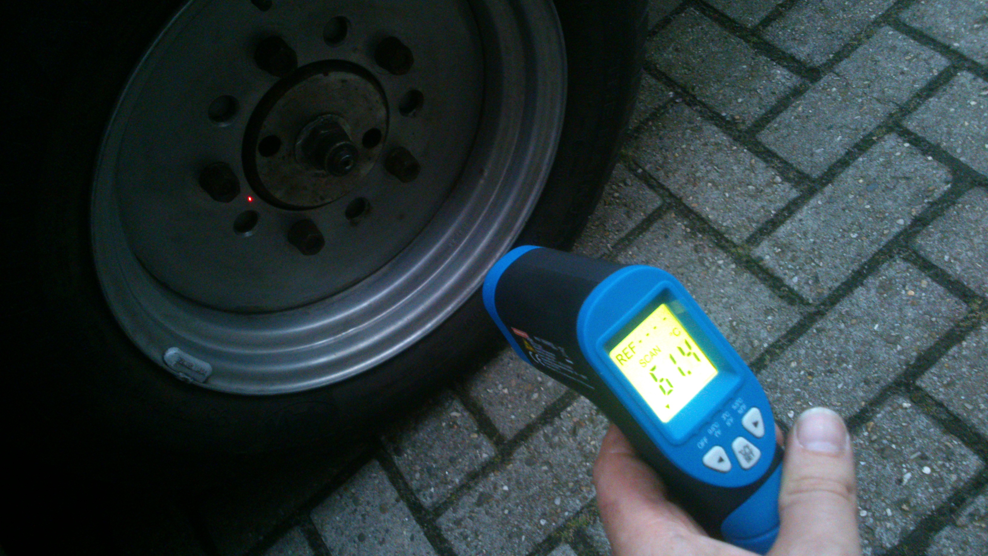

Wat blijkt: remmen vast, alle wielen (na opzoeken IRthermometer) zo'n 60 graden en kan de bus ook niet bewegen nu.
We hebben bij het afstellen de remmen iets aan laten lopen (dat je met de hand ze met moeite rond krijgt, Gert/Otje-tip).
Zal 'm eerst maar laten afkoelen. Kan ook de stank weg. Kan de geur niet helemaal plaatsen, maar zal allicht het nieuwe vet in de lagers zijn en ook de bovenste uitlaatpijp was goed heet (roodgloeiend) en daar zit ook wel wat vuil op uiteraard.
Hoop dat ze daarna wel wat terug te stellen zijn.

Remmen zijn nu, drie kwartier later, allemaal tussen 30 en 35 graden (mooi gelijk dus) en weer los (kan de bus met de hand verplaatsen).
Dus dat stemt hoopvol. Morgen alles ietsje terugstellen denk ik zo.
