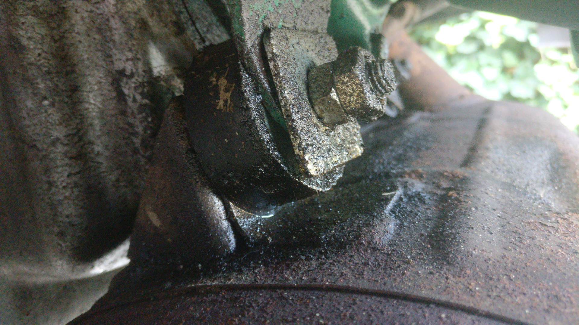

Mijn garage rook al enige tijd naar benzine. Niet gek moet een overdaad aan auto's, veel jerrycans, pannen met terpentine etc, maar toen ik mijn busje even naar buiten reed zag ik dit.
Dat was een hint.
Dit was de oorzaak.

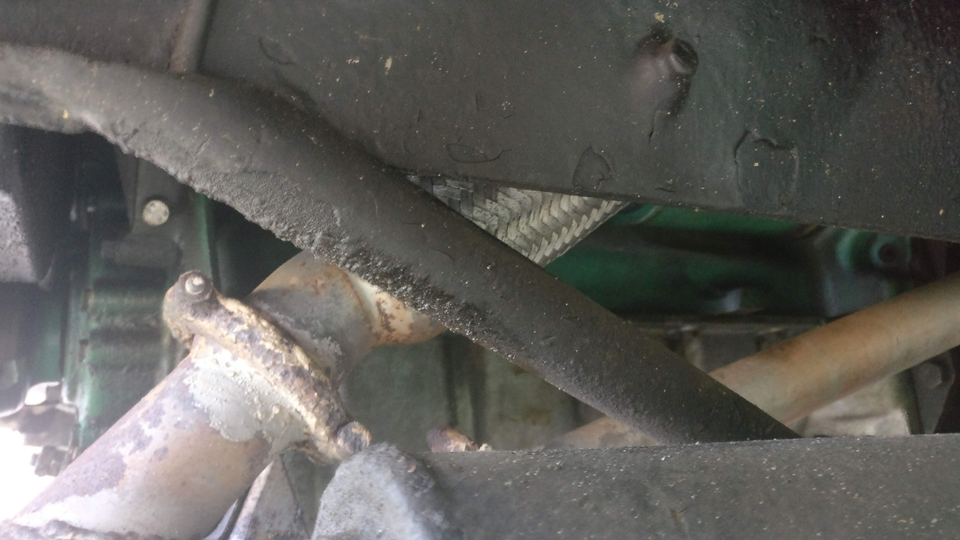

Het geluk was van korte duur. Na 100 kilometer hoorde ik hem al weer wat blazen. Na 200 km was de herrie weer net zo erg als voorheen. Ik zat al weer te vloeken op mijn laswerk, tot ik de pot demonteerde.
Nu ga ik echt een nieuw potje bestellen. En deze lassen met een extra plaatje ertussen voor op reserve.

Ja, veel bus eigenaren hebben het opgegeven met de pot voor. Dit pot geeft hem echter zijn karakteristieke brommetje. Ik blijf stug verder proberen. De bovenkant van deze pot is gewoon te dun waardoor deze scheurt.
Ik ga hem wel lassen met een plaatje ertussen en deze als reserve bewaren. Nu komt er een nieuwe onder.
