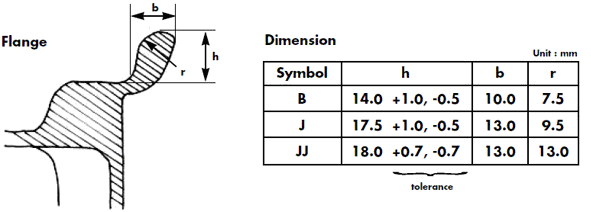

Mijn huidige velgen heb ik dus laten ombouwen bij een velgenspecialist en zijn niet gebaseerd op de oude velgen maar op nieuwe 16" semi-offroad velgen waar dus het hart uitgeslepen is en een vlakke plaat met een volledig rondomlas in is gezet.
Die offroadvelgen hebben een bijzonder velgbed met - jawel en dat past mooi bij de discussie - een speciale wang om de zijdelingse krachten beter op te vangen.
Een zogenaamd JJ profiel ipv J wat standaard is op personenauto's. Geen idee wat een originele HY velg heeft.
De maten in de afbeelding zijn een indicatie en zijn afhankelijk van exacte maat velg!

als die maten in bovenstaand schemaatje inderdaad in mm zijn zit ik met mn 20 mm opstaande rand dus wel goed. als ik dat zo mag interpreteren. Dacht ik al als ik het vergelijk met de 20mm van Landrovervelgen.

De maten in het plaatje zou ik niet direct als uitgangspunt nemen, de maten zijn afhankelijk van de specifieke velg. Er schijnen hele boeken te zijn met specificaties per velg: http://www.carbibles.com/tyre_bible_pg4 ... imcontours
Ik zal dat er nog even als waarschuwing bij zetten.
