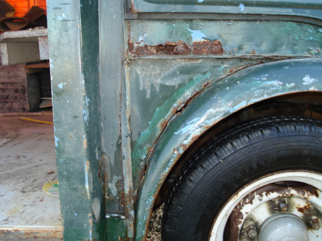

Hallo mede HY-ers bij mijn HY zijn de zijkanten van het schutbord doorgeroest daar waar de spatborden aan de rest zit vastgemaakt. Er loopt ook een kabelboom door. De spatborden weet ik inmiddels zijn verkrijgbaar in polyester. Wie kan me enige tips geven in hoeverre ik de schutborden moet vernieuwen en hoe pak je dat het best aan. De stoelen zijn er natuurlijk ook op gemonteerd het meest veroest is echter het eerste stukje en ik kan me slecht voorstellen dat dat alleen bij mij zo is.
Wie weet raad.

Ik ken het probleem. Ik heb de hele neus vervangen, en de spatborden vervangen door polyester exemplaren. Na goed schoonmaken van de binnenzijde (wielzijde) van de wielkast bleek dat eigenlijk alleen de rand waar het spatbord is gemonteerd slecht was. Ik heb er dunne plaatjes metaal tegenaan gekit en gepopt, en de plaatjes in model geklopt met een hamer. De rand van het nieuwe spatbord viel voor 95% over de slecht plekken heen, dus dat zie je nooit weer terug. Het enige probleem is de montage van het nieuwe spatbord: je kunt waarschijnlijk niet de oude gaten opnieuw gebruiken. Ik heb nieuwe gaten geboord, op andere plaatsen. En mocht je twijfels hebben over de pasvorm: ze zijn perfect.

Bij de totale restauratie van mijn bus kwam ik, na het verwijderen van de oude spatborden, hetzelfde euvel tegen. Ik heb aan de onderkant alle verroeste stukken plaatwerk er uit geslepen waardoor praktisch alleen de (onderste) holle koker van "het banaantje" overbleef (heb eerst de kabels doorgeknipt en tijdelijk uit die koker getrokken), het overgebleven plaatmateriaal links en rechts van de koker met een haakse slijper (afbraamschijf) volledig glad/blank gemaakt en en toen een strip plaatwerk (0,8 mm) ter breedte van ongeveer 5 cm over de hele koker (vanaf cabineschutbord tot onderaan de treeplank) vastgelast. De (haaks omgezette) buitenrand van "het banaantje"(waaraan dadelijk het nieuwe spatbord wordt bevestigd) was een beetje lastig omdat die rand slechts uit één laag "oud" plaatwerk bestond. De andere rand van de koker bestaat uit twee lagen plaatwerk en laat zich dus makkelijker lassen. Daarna dien je de lasnaad (aan de binnenzijde, dus het dichtst bij de motor) met verschillende lagen tectyl-bitumen helemaal af te dichten en de binnenkant van de koker opnieuw te tectyleren (spuitbus); de buitenste lasnaad voorlopig "schoon" houden want anders kun je de nieuwe polyester spatborden niet meer aan die rand vastkitten (en eventueel poppen of bouten). Het is wél belangrijk dat de rand, waaraan je het nieuwe spatbord dadelijk bevestigd, voldoende sterk is, want de draagkracht van de opstap-treeplank in combinatie met het spatbord hangt voor een groot deel af van de deugdelijkheid van die spatbordbevestiging.
Overigens even in reactie op de akties van Frank: je kunt slecht plaatwerk "verstoppen" achter polyester met het idee dat "je dat nooit meer terug ziet", maar roest kent geen tijd, dus als je de klus niet fatsoenlijk klaart kun je na een tijdje weer opnieuw beginnen, dus houd je jezelf een beetje voor de gek ...

Die holle koker was bij mij het enige punt waar de gaten echt invielen. Dit heb ik 4 jaar geleden eerst volgespoten met tectyl, daarna volgespoten met purschuim, uit de bouw. Waar het schuim uit de gaten kwam heb ik het afgesneden en gladgeschuurd, waarna ik het geheel weer dik in de tectyl heb gezet. De roest heeft zich sinds die tijd niet meer uitgebreid. Ik moet wel zeggen dat het voor mij niet zover was dat het voor de stevigheid gelast moest worden.

Bij mij was die hoek ook rot net als de onderkant van de schuifdeurstijl. Waar het driehoekstuk en zit een rand van de tweeplaatdelen hieroverheen zit afsluitstrip.Is dit strip verkrijgbaar of moet je dit laten zetten of heeft iemand een andere oplossing. :roll: la Souris

Nou, er wordt flink geklust zo te lezen, en dit is inderdaad een roestgevoelig punt van de HY.
Even een paar opmerkingen; popnagelen en dichtsmeren met polyester zijn cosmetische oplossingen die goed camoufleren maar inderdaad met het verstrijken van de tijd niet echt een duurzame oplossing blijken te zijn, bovendien moet je er wel rekening mee houden dat dit gedeelte toch wel enige constructieve waarde heeft met betrekking tot je stoelbevestiging; als er teveel wegroest zak je op een gegeven moment toch door die wielkast.
Die oplossing met purschuim zou ik zelf ook niet toepassen; vooral niet als je een schuim gebruikt met een open structuur die zich dan lekker met vocht volzuigt.....
Nee, helaas, lassen is de enige redelijk duurzame (ja, roesten doet ie toch wel weer) en originele oplossing, nu heeft natuurlijk niet iedereen een lasapparaat en laswerk is duur maar dit is niet de enige plek aan de HY die aan roest onderhevig is.....
Op deze plek kun je een strook wegslijpen/knippen onder de banaan (al wil dat balkje van de banaan zelf ook al wel eens aangetast zijn, evenals de onderkant van het balkje waar je stoel op staat) en daar een nieuwe strook ijzer onder zetten, dan is er nog de keuze om een kleine overlap te maken met een verzettang, dat is wat eenvoudiger lassen, of anders de stukken kops tegen elkaar, is wat lastiger, vooral als je van beneden naar boven last.
Met polyester spatborden heb ik geen ervaring maar bij het originele exemplaar kostte het nog wel eens wat moeite om hem in de juist vorm te krijgen voor de montage, soms een beetje gesmokkeld met uitgevijlde gaatjes. Niet vergeten dat er tussen spatbord en driehoek/banaan nog zo'n kunsstof strip hoort te zitten, bij Pino heb ik een wat dikkere strip gebruikt die voor de traction te koop is.

Pardon?!!!!!!!! Kabels doorknippen?!!! En dan later zeker met een kroonsteentje weer vastzetten, of gewoon een tape-je er om heen?! Wel eens de kabelboom goed bekeken?!! Dan zie je dat er op strategische plekken stekkertjes zitten met kleurcode's zodat je redelijk eenvoudig gedeeltes kunt vervangen of even weghalen. Als ik het goed heb zit er achter je neusplaat zo'n stekkerverbinding die je zo door de banaan terug kunt trekken, als je er dan een touwtje aan knoopt kun je hem ook weer makkelijk terugtrekken na het laswerk.
Dus niet zomaar in het wilde weg gaan knippen, dat is zonde van zo'n mooie kabelboom en elke las vormt ook weer een weerstand.

wat bedoel je met de kunststof strip? die ben ik niet tegengekomen of ben ik gewoon kippig?

Hij hoort iets dunner en grijs/transparant te zijn, maar deze zwarte is goed te zien tussen spatbord en driehoek.
Inderdaad is ie vaak verdwenen en zijn de spartborden lekker vastgebakken aan de rest.
Op oldtimerbeurzen staan nog wel eens van die rubberjongens met dergelijke profielen.

Bananen heb ik weer nieuw laten maken, ze zijn niet goedkoop maar de pasvorm is perfect.
Driehoekplaten waren er gelukkig al langer.
Bij voorkeur niet met popnagels en purschuim bevestigen.

Ha, verkeerd gezien! Zag die vlekken rond de wielmoeren aan voor diepteverschillen, inderdaad dus doodnormale HY-velgen, sorry, mijn fout :)
