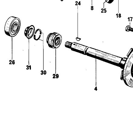

Hoe moet de afdichting van de waterpomp gemonteerd worden?
Op het plaatje hieronder kan je de afdichting zien, nummer 29.
Op het plaatje lijkt het of de koolring richting de waaier van de waterpomp gemonteerd moet worden,
en dus de rubber kant tegen het pomphuis.

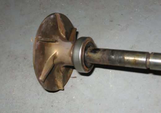

Ik heb alleen net een oude waterpomp opengemaakt, en daar zit de afdichting net anderom, net zoals het bij mijn bus eerst zat, zie foto.
Ik wil dus even checken wat nu de goede manier is.

zojuist op internet nog een plaatje gevonden, die overeenkomt met de foto hierboven,
blijkbaar is het plaatje in het onderdelenboek onjuist?!
Op zich klopt dit met wat ik denk, als je de afdichting monteert zoals op de foto hieronder dan staat de afdichtring stil ten opzichte van de as. Aangezien de rubber afdichting vrij stroef om de as zit lijkt dit ook logisch, die zou niet snel willen draaien.
Kan iemand dit bevestigen?
