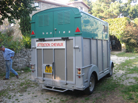

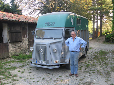

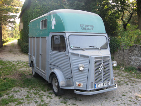

Ondanks wat weinig reactie's (geen)op mijn vorige bericht, heb ik me niet laten ontmoedigen; ik heb een Heuliez paardenwagen gevonden en gekocht!
Ik vond 'm op internet. Hij stond alleen niet echt naast de deur, in de Ardeche. Na wat heen en weer gemail toch maar in de auto gestapt om hem te gaan bekijken.
Het bleek een bijzonder leuk opgeknapt, maar niet verknutselde auto te zijn. Er zit altijd meer werk aan dan je hoopt en via mail en telefoon beschreven krijgt, maar na wat gesteggel over de prijs heb ik 'm gekocht.
Hij is in het bezit geweest van diverse paardenliefhebbers in dezelfde streek, welke er in totaal 125.000km mee gereden hebben sinds 1973.
De voorlaatste was de heer Gelibert, Citroën-dealer in Tournon-sur-Rhone. Hij heeft, zo werd mij verteld, de auto 15 jaar bereden, en gebruikt voor het transport van zijn springpaarden. 5 jaar geleden heeft hij de HY opgeknapt en altijd prima technisch onderhouden. Aangezien hij, of zijn familie, steeds meer succes kregen met de paarden en er steeds meer en verder gereisd moest worden, werd er een modernere en comfortabelere wagen gekocht.
De HY werd te koop gezet, waar hij de vrouw van meneer Farq opviel. Deze heer uit hetzelfde stadje, is liefhebber van klassieke auto's en arabische volbloedpaarden. Het leek zijn vrouw dan ook een erg leuke combinatie, dus ze gaf de auto cadeau voor kerst. Aangezien de heer Farq in het bergachtige gebied naast het Rhone-dal woont, vond hij de remmen en het vermogen van de HY niet helemaal toereikend en besloot hem toch weer te verkopen. De advertentie viel mij op, de aankoop werd gedaan en een week later stond de HY op transport naar Nederland.
Mijn paard heeft er al in gestaan en hem goedgekeurd, de rest van de familie is al net zo verliefd als ik, nu de RDW nog. Die hindernis is 9 oktober ook genomen, hij is na weging en een hoop gehannes over de typegoedkeuring ingevoerd. Ook is een chassisnummer ingeslagen aangezien het oude niet goed leesbaar was.
Nu gaat hij grotendeels uit elkaar en wordt hij er perfect bij gezet, met een aantal aanpassingen naar mijn smaak, maar wel op een wijze die dit Franse cultuurstuk waardig is. Ik hou jullie op de hoogte, als het gewaardeerd wordt.
Hieronder een paar foto's. Op mijn site in het fotoboek staan er nog een paar en zal ik er nog meer plaatsen als er wat te zien is.

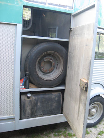

Ik ben gelijk voortvarend te werk gegaan. De bodem en wielkasten waren bekleed met een soort gietrubber/ granulaat, versterkt met gaas. Dit houdt lekker vocht vast tussen de bekleding en het metaal met als gevolg rottigheid. Toen ik 'm kocht had ik al gezien dat hij klokgaaf was qua chassis e.d.. De "werkbodem" bestaande uit een soort hele dikke traanplaat echter, was bij de aanhechting met de wielkasten eens "gerepareerd" met polyester. Paardenpies is ook niet echt denderend om je bodem roestvrij te houden.
De afgelopen dagen druk bezig geweest om het hele gebeuren er uit te trekken, hakken, bikken. Nu zit ik dus met spierpijn en zere handen op de bank. Maar, de bodem is kaal en de beplating van de wanden is verwijderd. Bijgaand een paar foto's van het resultaat.
Mijn bedoeling is om de roestschade eruit te slijpen, netjes delen in te lassen en de boel in een stevige lak te zetten. Over de bodem komt dan een losse rubber mat voor de gevoelige paardenvoetjes.
De zijwanden ga ik met hout bekleden naar voorbeeld van bijgaande afbeelding. Volgens mij kon je bij Heuliez een normale versie (de mijne) en een luxe versie bestellen. Van de laatste is ook het modelletje van Eligor (bijlage). Ik wil die van mij dus upgraden; wel origineel, maar net iets leuker. Een vriend van me is meubelmaker, dus dat moet goed komen.

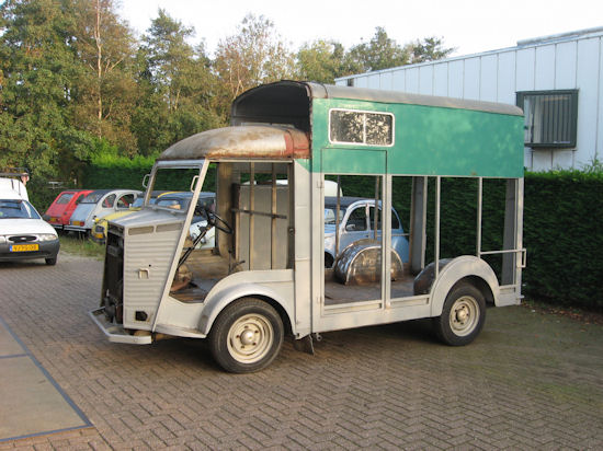

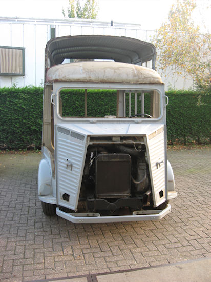

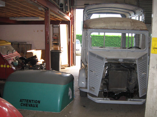

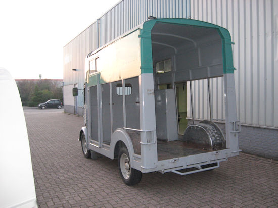

Hier nog een paar foto's nadat hij gescalpeerd is. Tussen de polyester kap en het stalen dak heeft zich vocht opgehoopt en daardoor is de boel gaan roesten. De regengoten zijn ook niet helemaal fris meer. de goten zijn vrij makkelijk na te maken. De stijlen zijn nog prima, dus daar kunnen de nieuwe goten zo weer op gelast. Ik haal de stalen kap er af en plaats een iets verlaagd plafond ( ik weet het; niet origineel), waardoor ik een veel grotere bergruimte onder de polyester kap krijg. Dan kan ik daar mijn zadels kwijt.
Kortom; zagen, goten maken, lassen, polyester repareren en netjes terugplaatsen en hij is weer zo goed als nieuw (ahum). wens me maar succes.

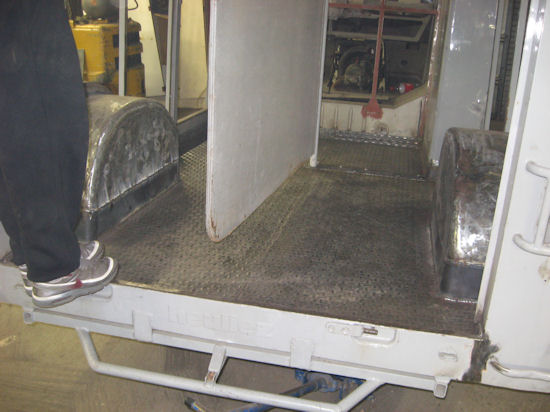

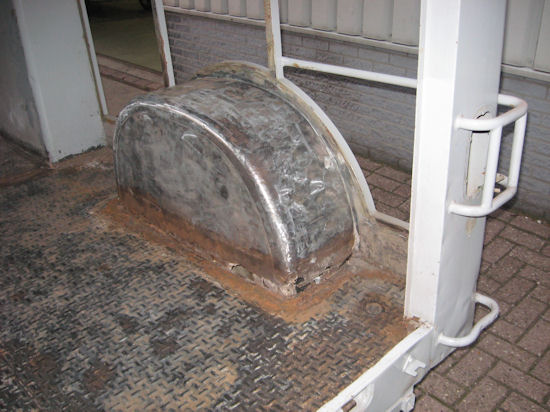

Daar ben ik weer eens. Weinig tijd om te posten, want te druk met de HY. Wat heb ik allemaal gedaan;
-Vloer kaal gemaakt, zat een rubber laag op.
-Stroomlijn verwijderd en polyester gerepareerd
-Cabinedak verwijderd
-Nieuwe daklijn cabine gemaakt
-Achterschermen en reserwielkast gerepareerd
-Nieuwe buis-achterbumper nagemaakt en ingelast
-Nieuwe voorruit laten maken; knapte bij demontage (zat niet op te letten)
Ben nu bezig de stroomlijn weer te plaatsen, het dak en delen van de rest van de carrosserie kaal te schuren en de laadvloer in de lak (POR15) te zetten.
Het kaal halen is geen overbodige luxe. Alle naden zijn origineel nogal ruim met witte kit afgewerkt, hierachter zit overal lichte roest. Gelukkig geen ellende, maar ik wil het nu wel allemaal kaal hebben om die ellende ook te voorkomen.
Ik heb een aantal kleurstalen laten maken in Gris Métalisée. De oorspronkelijke zijn wat goudkleurig. Mijn spuiter heeft ook een bijgetinte versie gemaakt die meer naar de zilverachtige kleur gaat die op de (gepoetste) binnenkant van de deuren zit. Ik twijfel nog welke tint het wordt, de keuze zal wel duidelijk worden zodra ik volgende week het hout voor de zijkanten heb uitgezocht.
Binnen een week of twee moet hij bij de spuiter staan. Daarvoor alleen ook nog "even" het koppelingetje wisselen. Hebben jullie nog goede/slechte ervaringen met bepaalde merken koppelingen?
Bijgaand een fotootje. Meer volgen.
Sander.
