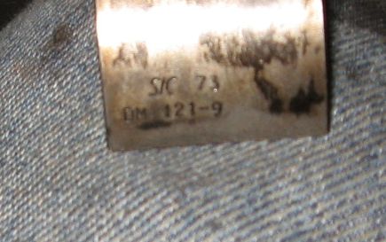

Ik wil nu de lagerschalen van de drijfstangen en krukas vervangen.
Hoe kan ik zien of de lagerschalen al een overmaat zijn?
Ik heb als voorbeeld een foto van een drijfstanglager toegevoegd.
Het lijkt erop dat de het originele lagerschaal is, dus geen overmaat.
Er staat op:
S/C 73
DM 121-9
Kan iemand dit graag bevestigen?
Edwin.

Hallo Ed,
DM 121-9 is inderdaad standaard.
DM 121-9A is de eerste overmaat, DM 121-9B is de tweede overmaat, etc.
Of misschien moet je wel zeggen ondermaat. Doordat je bij revisie de krukas afslijpt, zijn de lagerschelen steeds van een kleinere binnen diameter.
