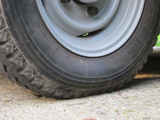

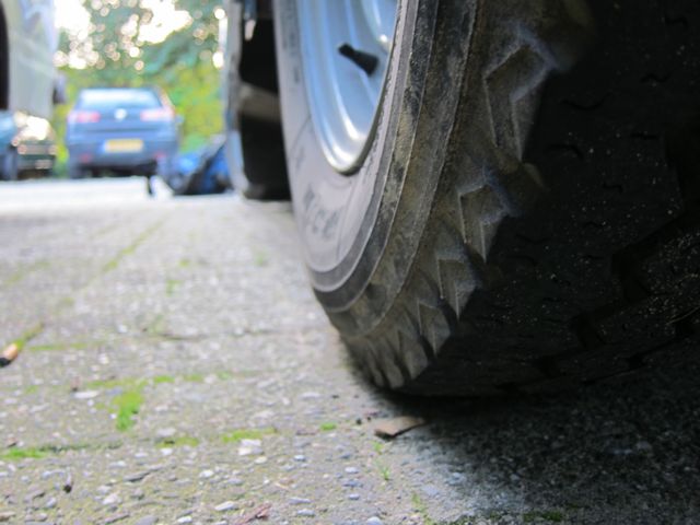

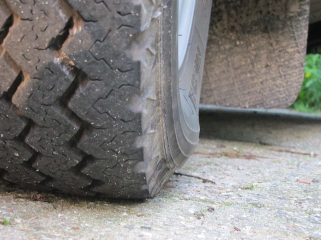

Zo dat ziet er leuk uit, ik kom alleen op 1,61 bar en 1,18 uit.
Betekend dit dat ik dat er bij op moet tellen op de normale druk?\
Ik heb het namelijk met de 7 a 800 kg lading gerekend.
Hier nog even wat foto's! omdat visueel altijd beter is!
Hier is alles op 3 en 2,8 bar met een gewicht van ong. 2 a 300 kg lading.
- Achterband
- IMG_4380.jpg (46.48 KiB) 67834 keer bekeken
- Voorband
- IMG_4374.jpg (57.41 KiB) 67834 keer bekeken
- Voorband (zo zag de achterband er ook uit)
- IMG_4373.jpg (56.92 KiB) 67834 keer bekeken

@para-plu. Tja, herkenbaar. Zo zien de Michelins er uit bij ongeveer 3 bar... Ter overweging dit: een significant deel van de vering wordt uit de banden gehaald. Zachte banden zijn ideaal voor een comfortabele rit. Vroeger was een druk van 1,4 bar op een smal bandje heel normaal. Nu er tegenwoordig meer asfalt ligt en minder klinkerwegen zijn, is dit comfort-aspect minder belangrijk. Wat meer druk vermindert het verbruik en vergemakkelijkt het sturen en daardoor kan HY ook wat vaster op de weg komen te liggen. Ik zou er nog een halve bar bij doen en op 3,5 gaan rijden. Kijken hoe het bevalt.
