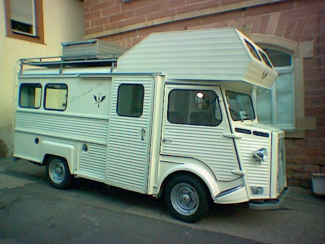

Olie voor Citroen HY met 78er motor bj 1976 - lpg en benzin-
wat is de beste olie voor mijn Citroen HY 1976 met de 78er motor ( lpg en benzin )
groet
roeland
