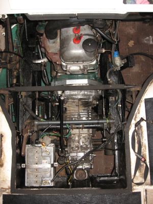

Naar aanleiding van de vraag van Boudewijn even een update van mijn Hanomag project.
Ik ben het project begonnen omdat ik graag een 4-bak wil,
en omdat ik het gevoel had dat mijn motor over z'n kop gedraaid wordt qua toeren bij topsnelheid.
Ik heb een bak gezocht die dit voor mij zou kunnen oplossen en kwam uit bij een bak van een mercedes 206D of 306D (vroeger Hanomag).
Om een lang verhaal kort te maken: Het werkt. Het zit erin en ik heb deze vakantie de combinatie goed kunnen testen in Noorwegen waar ik geweest ben. Leuke bergweggetjes van meer dan 10% gedaan en alles heeft het goed gehouden.
Voordelen zijn:
rustiger motor bij kruissnelheid (105 km/h op de tomtom)
veel dynamischer rijden in de stad (je hebt het idee dat je opeens in een normale auto rijdt)
Nadelen zijn:
De ombouw is heel veel werk
Het vinden van een goede bak van dit type is zeer lastig.
Hieronder een fotootje.

Re: Het Hanomag Topic
Heb je van de winter nog tijd over
Mooi gedaan, hoor. Het lijkt wel of de motor verder naar voren staat, maar dat komt vast door de hoek waaronder de foto genomen is. Complimenten!
Ja, ziet er zeker goed uit. Heb je tijdens het project ook nog foto's genomen. Kan ik een beetje zien hoe je alles gemonteerd hebt. Zo niet, dan kom ik het een keer uitgebreid bekijken op een meeting of zo. Wel gaaf dat het werkt !
Ziet er goed uit ,maar zie ik het goed dat je accu aan de anderekant zit en zit de uitlaat dan niet in de weg. la Souris
Ben je gelijk van dat trillen van je versnellingspook af.
Erg mooi gedaan.
kostenplaatje????
Of valt het onder subsidie voor de wetenschap?
Gr Willem (je weet wel, waar je het paard gemeten hebt)
Erg mooi gedaan.
kostenplaatje????
Dan heb je geluk
Ik rij over het algemeen als ik constant boven de 80 rij met de hand op de pook. En dan heb ik al met fietsband 'm enigzins straks getrokken.
Het zijn als het goed is de bussen waarin de versnellingspookstang draait die uitlubberen en daardoor het geheel gaat rammelen.
Maar wel benieuwd wat er allemaal bij kwam kijken bij het inbouwen van die bak.
Jammer alleen dat die bakken waarschijnlijk net zo lastig te vinden zijn.
(vraag is alleen wat dit met remmen te maken heeft
Ed
Allereerst: complimenten ! Denk dat er stiekum tóch wel een aantal rHYders zijn die zo'n bak in hun bus willen hebben ! Maar levert ongetwijfeld weer discussies op tussen de "puriteinen" en de "modernisten"...
Knap werk !!
En Willem en Ewald (en velen met ons ...): óók ik had de hand op mijn (ahum: Otje's) pook bij zo'n ca. 80 kmh. Oók fietsbanden geprobeerd, maar tent-rubbers geven uiteindelijk het gewenste effect ! Flink strak trekken ! Als dát niet meer werkt n's een keertje nieuwe (bronzen) bussen plaatsen op de draaipunten van de schakelpookas-uiteinden ...
Knap werk !!
Ik had ook een trillende pook, super irritant. Nieuw bussen hielpen ook niet.
Ik heb nu inderdaad geen trillende pook meer, dat scheelt. Bij deze bak zit de pook op de bak.
Bij de HY zit de pook op de auto en steekt er een schakelpal in je trillende bak. Het verschil tussen de stilstaande pook en de trillende bak levert herrie op. Ook vaak als je schakelbussen goed zijn.
Het kostenplaatje, tja. Ik wilde graag zien of het te doen was en dat is zo. Het geheel is nog wel te betalen, het is maar wat je er voor over hebt.
Maar nog meer dan de kosten is het de tijd. Om alles pas te krijgen heb ik de motor + bak heel vaak in en uit gebouwd zullen we maar zeggen. Ik weet nu echter wel hoe het moet.
Wat betreft de uitlaat: Die kan gewoon op de oorspronkelijke plek. Ik heb hem echter nog linksvoor zitten (oud type bus) maar ben idd nog van plan hem naar achter te brengen.
Ed-hz (in z'n vier
Ed-hz (in z'n vier

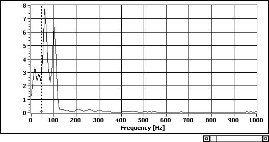

Eén punt van aandacht is het volgende. De HY heeft een piek in het geluidsniveau bij 2 toerentallen,
zie het plaatje van een van mijn metingen.
In de oorspronkelijke opzet is dat zo rond de 45 en 75 km/h.
Een HY rijdt het lekkerst boven de 85 km/h.
In de nieuwe situatie is door de grotere overbrenging het grootste geluidsniveau rond de 50 en 83 km/h. Dit zijn snelheden die je nogal eens rijdt, en dat is lastig. Ik heb extra geluisisolatie aangebracht om het rijden op deze snelheden aangenamer te maken. Voordeel is wel dat de bus bij 100km/h nu echt (relatief) stil is.
