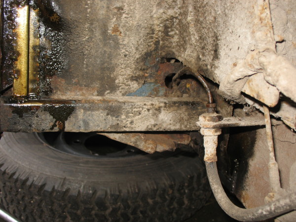

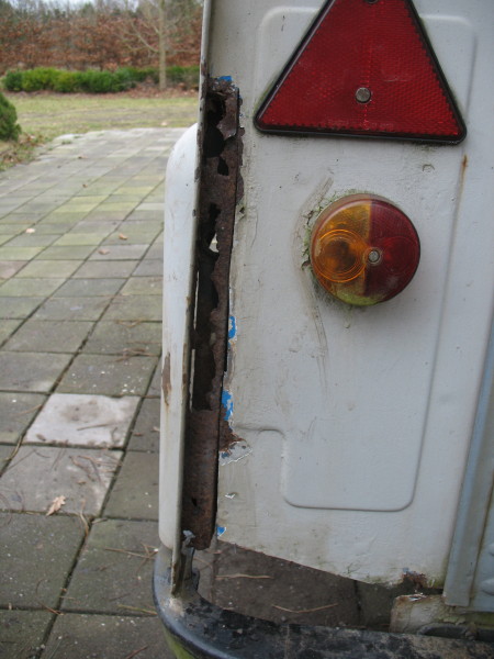

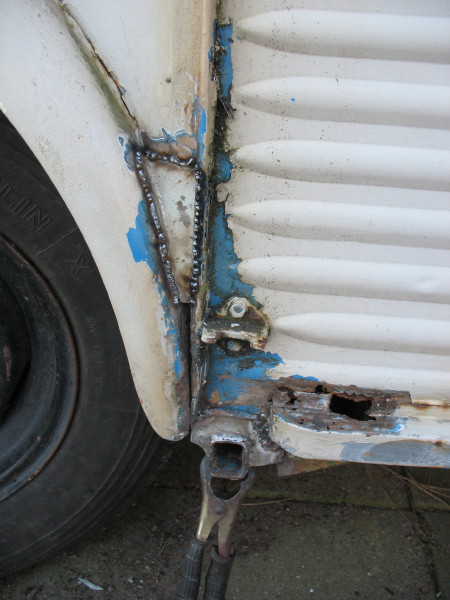

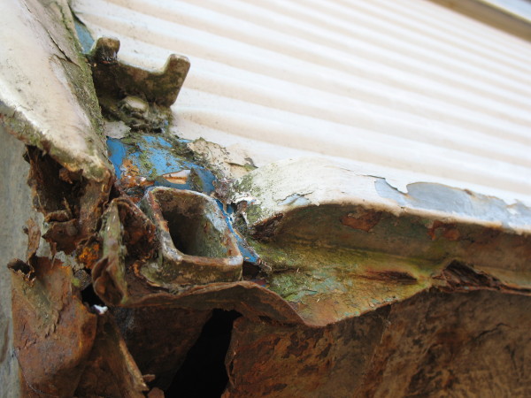

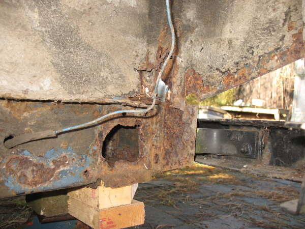

Zoals beloofd wat over de voortgang van het weer op de weg brengen van dit vehikel; ik beoog beslist nog geen restauratie, HY moet eerst rijden. Zie voor de aanschaf bij 'stel jezelf voor'.
Omdat ik een paar goede punten moet hebben om de HY op de 2-koloms brug te zetten, heb ik gisteren in de zon het linker krickpunt voor onder handen genomen.
Vanwege de waarschuwingen van Forummers en gezien de opbolling van het blik boven deze steun, was duidelijk dat er werk gedaan moest worden. Aan de binnenzijde van de wielkast was ook krakkelée en verbogen blik te zien.
Overigens heeft rechts dezelfde opbolling en een verkorte afstand tussen buis en steun boven, dus daar moet ook wat gerepareerd worden.

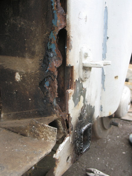

Na een eerste verkennende snede met de flex kwam meer ellende naar voren. Gelukkig was ik al wat voorbereid, met name via 'de HY's van MY', gevonden via dit Forum.
Na het losprepareren van de buis heb ik met de krick de juiste plek van de buis bepaald. Er blijkt precies 4 cm tussen bovenzijde buis en de daarboven zittende omgezette plaat (cq balkje) te zitten. Met een paar stukjes 40-20 pijp die ik nog had liggen een stuntje gemaakt; zo wordt in ieder geval de kracht goed verdeeld.
Ondertussen blijkt het horizontale balkje naast de steun deels verrot; er kan water door naar binnen lopen. Hier moet een hoeklijntje op. Bij nadere beschouwing moet tzt dat hele balkje maar eens vernieuwd worden.
Ook de bevestiging van de spatbordrand aan de carosserie is onderin deels afwezig. Ik heb gekozen om een driehoekig plaatje in te lassen ter versteviging en tevens om het water af te leiden van het anders aanwezige verzamelputje voor vuil onderin.
Toen werd het me te koud. De afwerking en het plaatwerk aan de onderzijde volgen later wel. In ieder geval is dit punt weer betrouwbaar.

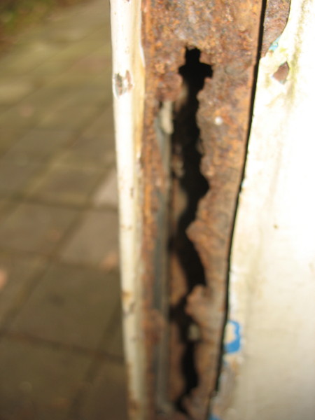

Eeuuhh ... Alex ...: als je bedoelt "betrouwbaar in de zin als kriksteun ..." Nee duzzz ... !! Ergens ... moeten er nog bussen rondrijden ... die inderdaad op een dergelijk "krikpunt" worden opgekrikt ... Maar hoe meer deskundigen ik ontmoet ... en daar m'n eigen ervaringen bij optel ... kan ik slechts concluderen: gebruik die originele krik NOOIT MEER !!!!! Tenzij je het leuk vind om al dat plaatwerk, waaraan je nu hebt zitten slijpen en lassen, nogmaals opgefrommeld te zien worden ... !In ieder geval is dit punt weer betrouwbaar.
Koop een (klein) garage-krikje welke je plaatst onder de onderste triangel die eindigt aan de onderkant van de onderste fusee-kogel van het voorwiel of, ingeval de achterzijde, onder de buis waar de torsiestaven doorheen lopen, en dan zo dicht mogelijk bij het wiel ...
Pas dàn krijg je jouw bus onbeschadigd de hoogte in ...

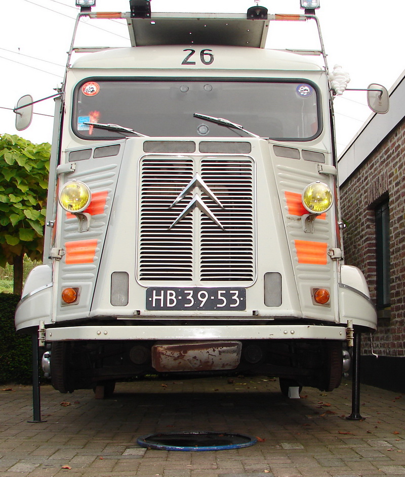

Zo heeft ie dus 14 dagen op krukken moeten staan! (of waren het nu krikkenOttje schreef:Ergens ... moeten er nog bussen rondrijden ... die inderdaad op een dergelijk "krikpunt" worden opgekrikt ...
- DSC06975.jpg (281.36 KiB) 62752 keer bekeken

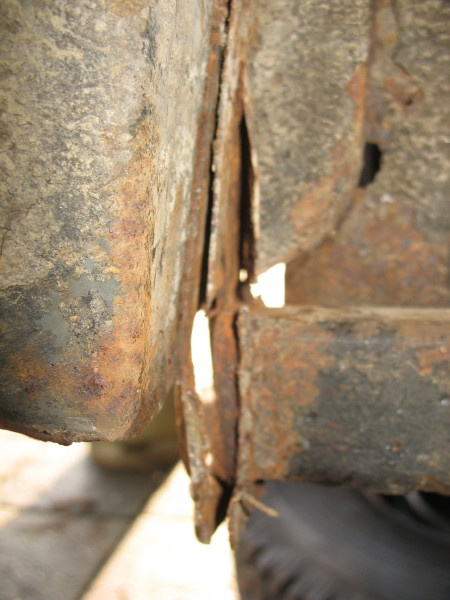

Jullie hebben helemaal gelijk met je hydraulische krickjes etc. Maar ik wil de kricksteunen wel gewoon goed hebben, zowel vanwege de apk als het gebruik van die geweldige HY-krick.

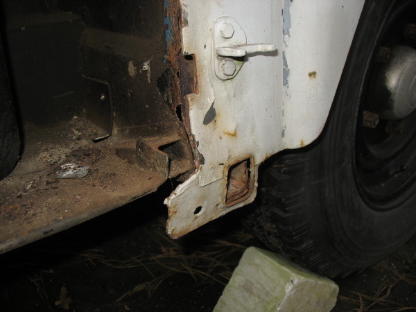

Vandaag was het weer mooi zonnig weer, dus kon ik mooi linksachter in de wielkast kijken.
Van buiten zag het er zo uit:
De buis voor de krick zit los en het plaatwerk bolt naar buiten. Er zitten drie lagen roestig plaatwerk achter, dat zo opgezwollen is (roest neemt vele malen meer volume in dan ijzer) dat alles uit zijn verband is geduwd.

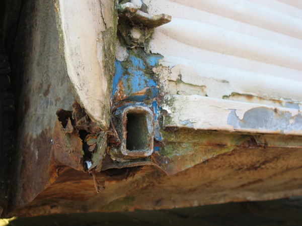

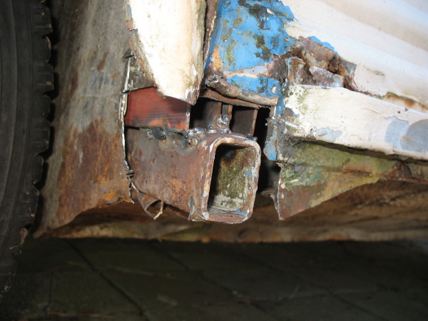

Na verwijdering van de roest ziet het er zo uit:
Nou, dit is wel te repareren, maar bij verdere beschouwing blijkt de buis nog een klein probleem te hebben veroorzaakt. Hij zit op de langsbalk (van het chassis) vast met een plaat, die van boven een paar centimeter van de langsbalk af staat, maar van onderen er tegenaan zit. Zo vormt de plaat een prachtige geleider van modder en water. De gevolgen laten zich raden: roest, die zelfs de langsbalk heeft aangetast.
Het volgende fotootje is gemaakt nadat ik met een hamer de plaat aan de onderzijde grotendeels had losgetikt. Om de schade beter te zien, heb ik het onderste deel van de bevestigingsplaat weggeslepen.
Het valt me op, dat de langsbalk van dun plaatwerk is. Bij een VW-LT is die 3x zo dik (maar die roest ook door, hoor).

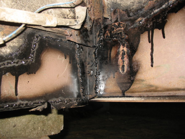

Met een hoekstukje is de langsbalk gerepareerd. Vervolgens is de krick-buis vastgezet in het plaatwerk aan de buitenzijde. Voor het positioneren waren best wat kracht en een paar griptangen nodig.
Pas daarna is de bevestigingsplaat (van de krick-buis) vastgezet op het net gerepareerde stuk langsbalk.
Tja, als ik dan toch bezig ben, ook maar even een plaatje gemaakt om de krick-buis net achter het plaatwerk te bevestigen aan het enigszins gedesintegreerde balkje erboven. Dat geeft allebei steun en dicht meteen het gat naar de bergruimte van het reservewiel.
Alles een beetje gesproeid met verf en tectyl, zodat het met vochtig weer niet meteen weer roestig wordt. Ook de remleidingen, voor zover bereikbaar, even schoon gemaakt en in de tectyl gezet. Vervolgens de achterkant een beetje opengeslepen, maar daar vertel ik een volgende keer wel weer over.
Overigens ben ik wel blij, dat ik de foto's nu toe kan voegen, want dan wordt het meteen een leuker verhaal.
Tja, dat was een uurtje of 4 werk, met koffiedrinken tussendoor. Als het weer mooi weer is, ga ik verder.

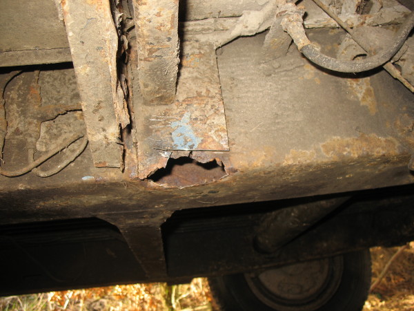

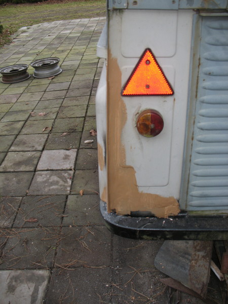

Zo, even een intermezzo over de reparatie van wat plaatwerk linksachter, omdat de HY daar toch omhoog staat.
Het is zaterdag en al weer 5 februari 2011. Storm en bewolkt, 9 graden en, tegen de weersverwachting in, droog. Goed dat ik gisteren een volle fles gas heb gehaald. Daarom maar wat begonnen aan de achterkant links, die ik gisteren al had opengeslepen. Het omgega-profiel in de buitenhoek zit origineel blijkbaar alleen vast in de naar buiten uitstekende felsrand, want aan de voorkant zit het over de hele lengte los en is er geen roest te zien. ( je kan tussen zijpaneel en omega-profiel doorkijken).

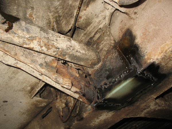

Omdat het aan de achterzijde voor 4/5 is doorgerot (4673), heb ik het er maar uit geslepen, tot aan het eerste dwarsbalkje.
Ik maak nu een smalle plaat om de de zijkant dicht te maken, die van een omgezette rand is voorzien, die wat stevigheid aan de hoek geeft (wat eerst het omega-profiel deed). Het makkelijkste is deze vast te zetten op de felsnaad en aan de plaatkant met een verzetje; zo is alles van buitenaf te lassen.
Het gat wat overblijft aan de onderzijde wordt met een aparte plaat dichtgemaakt, die ik voorzie van een omgezette rand aan de onderkant, voor de stijfheid en tegen het trillen. Het liefst zou ik deze de hoek mee om laten lopen, maar daar zit de bumper in de weg. De plaat laat ik wel doorlopen tot onder de bumper, zodat daarin geen spatwater geworpen wordt. Ook de bumper heeft in de hoek al een gat!
In de hoek achter was de langsligger deels doorgerot, op de plek waar twee plaatjes over elkaar heen zitten.
Dat heb ik gisteren al dichtgelast. Maar precies er boven komen balkjes en plaatjes bijeen, ook daar was het een rotzooi (letterlijk en figuurlijk). Met een beetje kloppen en porren heb ik er zoveel ruimte kunnen maken, dat ik een dun hoeklijntje achter het plaatwerk heb kunnen tikken, zodat alle gaatjes afgedicht zijn. Samen met het onderstuk voor de achterplaat is de boel nu vastgelast en de electrische leiding weer bevestigd.
Bezig geweest van een uur of 2 tot 5, maar la is qua laswerk wel klaar. De foto van de buitenkant is mislukt, die komt een andere keer wel.
Morgen ga ik, afhankelijk van het weer, eventueel de rem nakijken, want dat maakt geen lawaai.
