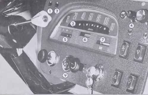

Op mijn dash (1970) zitten twee lampjes. Eén brandt als de dynamo geen stroom levert, de andere als er te weinig oliedruk is.
Re: Accu laadt niet, opgelost (spanningsregelaar vervangen)
nog niet eerder gezien, ik heb gewoon alles standaard, hoewel...... citroen en standaard gingen in die tijd niet goed samen.
gr teun
Ree, zitten die lampjes op de plaatsen 1 en 2 op bijgaande foto? Kijk dan ook eens naar de tekst in het instructieboekje????? Lijkt mij erg vreemd, een controlelampje voor je watertemperatuur. Ik denk inderdaad eerder aan de functie die jij beschrijft, Laadcontrolelampje dus!
ik zou liever een controlelampje voor de temperatuur hebben dan een lampje voor de dynamo. Ik heb ten slotte al een voltmeter ter controle van de dynamo.
Bij mij is nummer 2 een blauw lampje dat aan gaat als ik groot licht op zet.
Voor de watertemperatuur heb ik een losse meter rechts naast de stuurkolom gezet.
Er zit, volgens mij standaard, een temperatuurmeter voor de koelwatertemperatuur. Lampjes zijn écht laadstroom en oliedruk, maar anders dan het plaatje. Ik ben bang dat ik geen foto van mijn dash heb...
ik heb de klok van het plaatje inderdaad met de getoonde voltmeter en maar 1 lampje, voor de oliedruk.

Ik denk dat het tijd wordt dat iedereen zijn of haar dashboard eens op de foto zet en hier post. Verschillen genoeg lijkt me en wellicht wel leuk om ze eens te vergelijken. Vooralsnog moet ik nog een paar weken geduld uitoefenen, HY staat nog lekker in de winterstalling.
