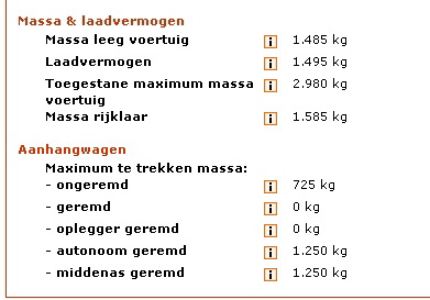

als toevoeging hier wat er bij de RDW over mijn eigen HY staat: (ongeremd 725 kg!)
- HY trekhaak.jpg (28.51 KiB) 61798 keer bekeken
