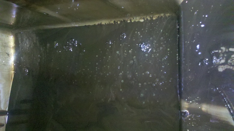

Zie foto vanuit het carter, volgens mij duidelijk water/koelvloeistof aanwezig in het carter. :(

- Olie onderin carter, vooral als je er doorheen roert, mix van zwart en lichtere laag (waarschijnlijk vocht)

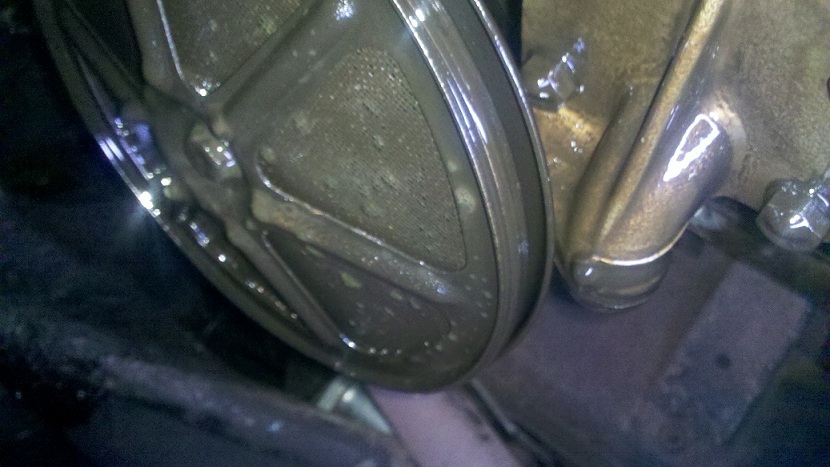

Ik heb de olie ook nog, maar kan het water, bij een kleine lek, ook niet alweer gedeeltelijk zijn verdampt? Vochtig is het in ieder geval wel, zie eerste, en ook deze bijgevoegde foto.
De laatste foto is van het carter, nadat de olie eraf is gelaten en de plug weer terug is gezet.
2011-11-03 foto carter onderin.jpg (107.94 KiB) 25739 keer bekeken

of de olie op het water drijft hangt natuurlijk af van de hoeveelheid water die er al bijgevuld is, maar op de foto zie je toch duidelijk dat er water bij zit.
Re: Kop-, of voetpakking kapot?
Inderdaad. Deze foto lijkt sterk op een lekke pakking...
