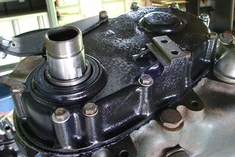

Re: Apk
Lekken aan de voorzijde komt waarschijnlijk door een lekkende oliekeerring op de krukas achter de poulie. En inderdaad, als het er niet uitloopt maar binnen grenzen blijft is het geen afkeurpunt maar evt. wel een aanmerking.
zie foto
zie foto

Zo terug van de keuring en idd afgekeurd , maar hoewel HY te veel lekt is het geen afkeur tenminste niet voor de apk maar wel voor mij.(HYvonne ,ik dacht idd dat de asbus was ingesleten maar dat is wel potdicht ,het komt echt van het laagste punt van het halfrond gedeelte)
