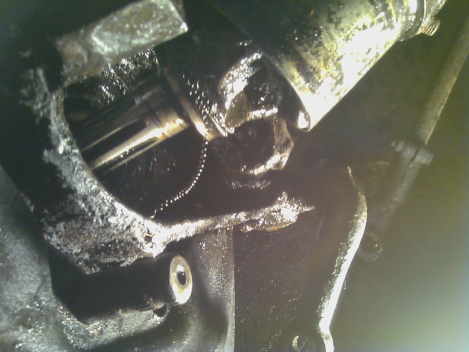

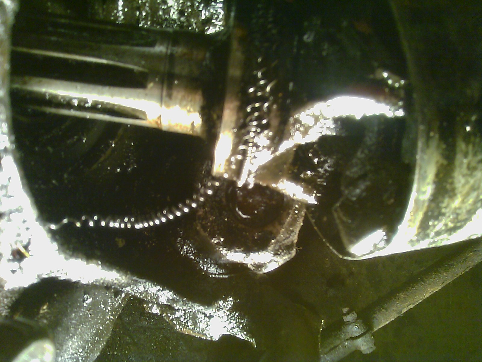

[img][img][attachment=0]HY 014.jpg[/attachment][attachment=0]HY 014.jpg[/attachment][/img][/img]Hoi medesleutelaars enige tijd geleden heb ik in de topic remmen al een aantal vragen gesteld met betrekking tot een defecte voorwiellager. Inmiddels heb ik een ander lager maar het oude lager zit nog gedeeltelijk in het voorwiellagerhuis.
Omdit er uit te halen wil ik het voorwielagerhuis demonteren . De bovenste fuseelager en de stuurstang gingen gemakkelijk los. De onderst fuseelager , daarzit ik mee te worstelen . In de topic van alex staan goede tips maar ook dat het geen eenvoudige klus is. Nu kom ik echter een vreemd draadje/veertje tegen wat om de aandrijfas zit gewikkeld. (zie foto,s) wie weet wat dit is of waar het wegkomt ?

Re: onderste fusee losmaken
dat veertje is van de keerring die in je fusee hoort te zitten en waarin de asstomp van de aandrijfas draait.
Keerring is een aparte maat, die weet ik zo niet uit mijn hoofd, maar de lokale groothandel had hem niet liggen.
Ik heb zelf ook zitten vechten met de onderste fusee, het probleem is dat het een cilindrische verbinding is i.p.v. de meer gebruikelijke conische. (zoals boven en op de stuurkogel)
Daardoor kun je hem niet met een klap los krijgen, maar moet je de hele weg (c.a. 25mm?) eruit persen. En later weer erin.

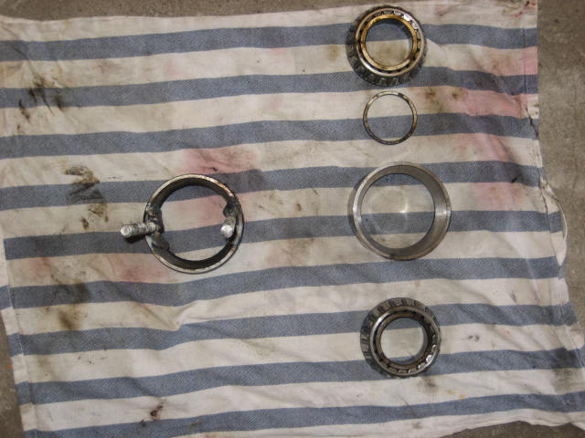

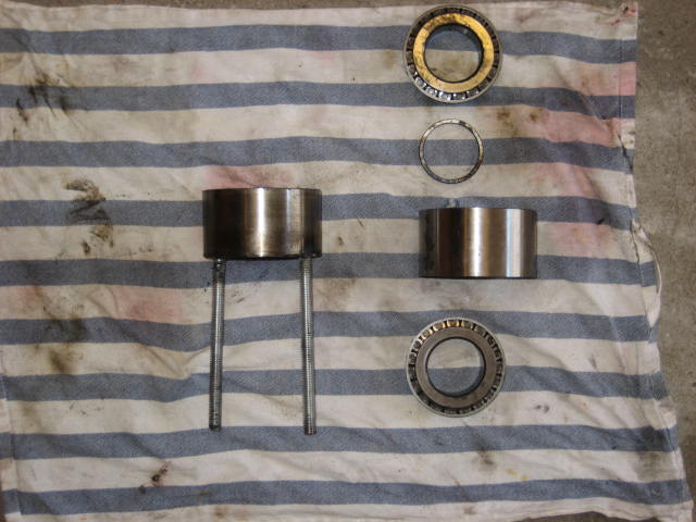

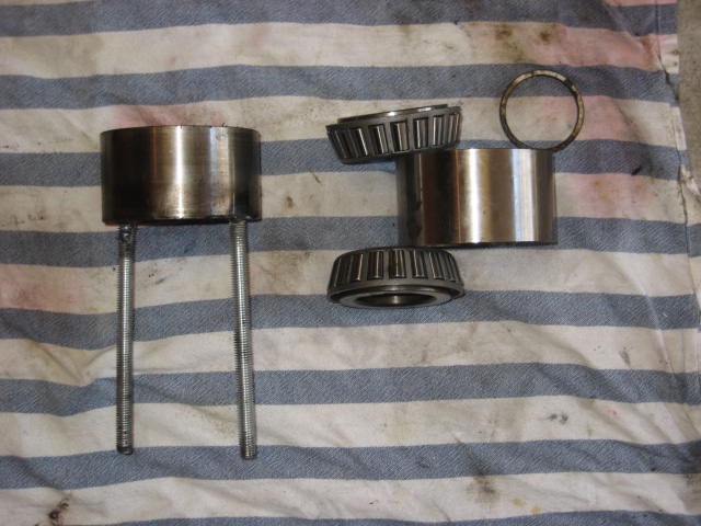

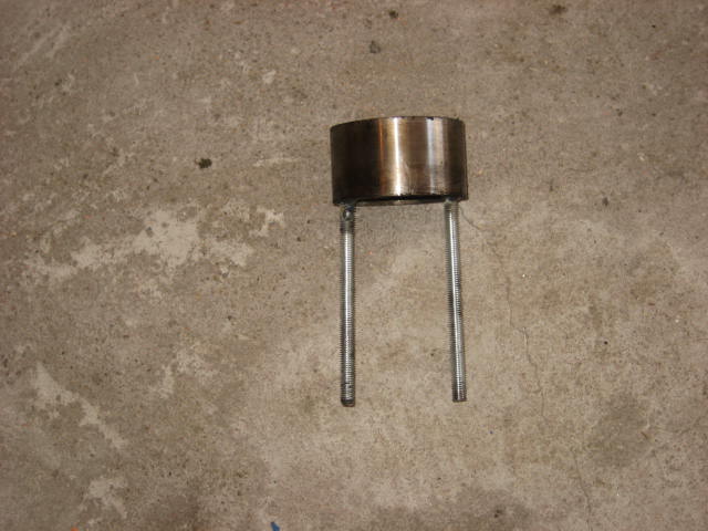

Rein er is nog een methode om het lagerhuis uit de naaf te halen wanneer het is blijven zitten.
Las twee draadstangen op de plaats waar het eerste lager heeft gezeten, een trekker erop en je trek het eruit.
Voor het lassen even de accu('s) loskoppelen en de aandrijfas beschermen voor spatten van het laswerk.
Heb ook een afbeelding van het lager er bij gedaan , de kleine ring hoort tussen de beide lagers te zitten.
Suc6

- Conische lagers (Timken x32209M isoclass poland)
- IMG_0220[1].JPG (57.97 KiB) 51848 keer bekeken
- Links het oude lagerhuis rechts het nieuwe lagerhuis.
- IMG_0219[1].JPG (57.7 KiB) 51848 keer bekeken
- Wiellager HY
- IMG_0218[1].JPG (59.65 KiB) 51848 keer bekeken
- Twee draadstangejes lassen en met een trekker eruit halen
- IMG_0217[1].JPG (53.35 KiB) 51848 keer bekeken
