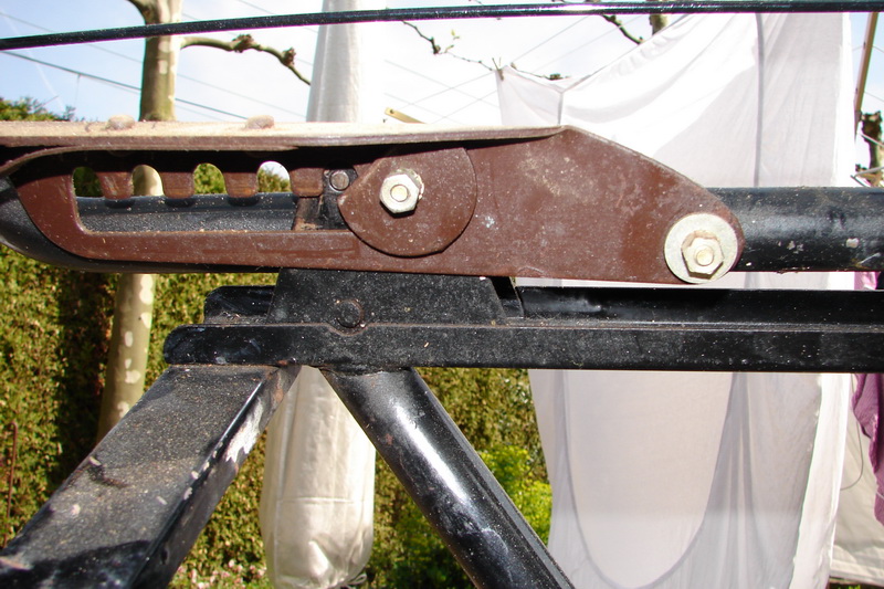

Hallo allemaal,
Tijdens de restauratie van "HY wel" ( Zie http://www.flickr.com/jurjendelange) zijn ook de voorstoelen opnieuw bekleedt en nu moeten ze weer terug geplaatst worden. Er zijn echter bij het demonteren wat losse boutjes en plaatjes meegekomen en ikw as er niet bij toen dit gebeurde.. u raadt het al: zit daar ene logica in en weet iemand ( of heeft iemand een plaatje van) hoe de stoelen weer het beste terug gezet kunnen worden? Dank!

Beetje lastig zo op afstand te beoordelen. Ze zijn opnieuw bekleed, maar de stoelframes zijn nog origineel?
Zo niet dan graag detailfoto's van de onderkant vd stoelen en de meegeleverde boutjes.

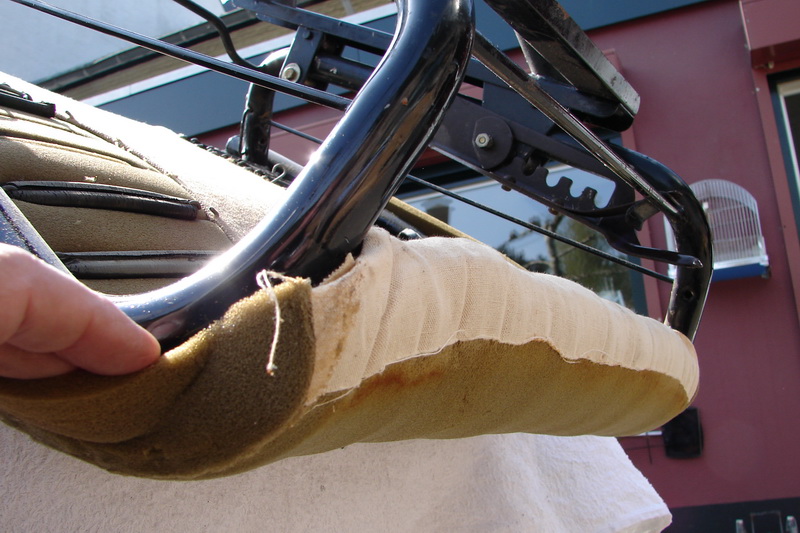

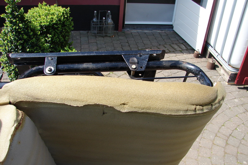

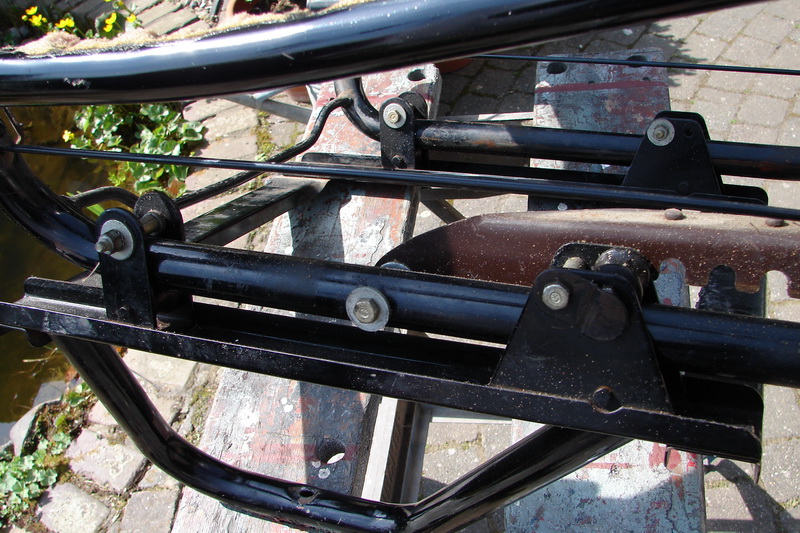

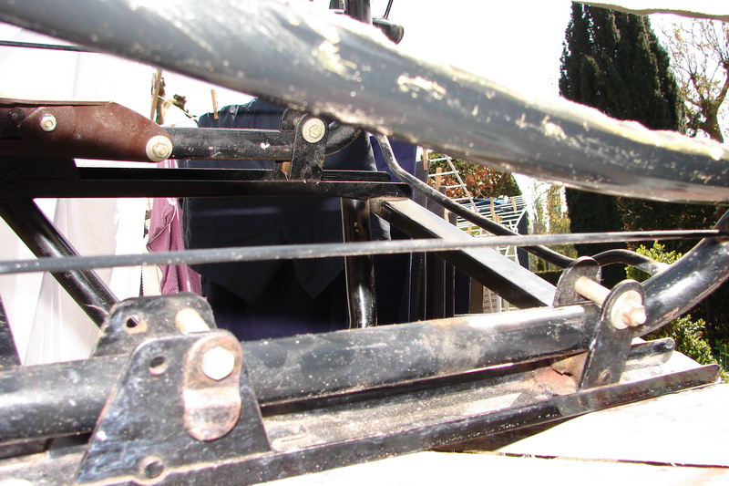

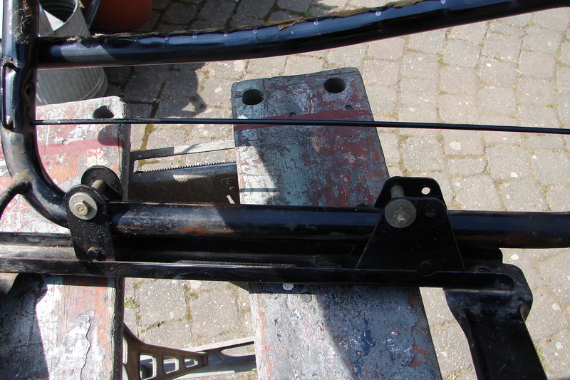

Hallo Jurjen,
Ik heb eens tussen mijn foto's gezocht en de volgende gevonden van toen ik mijn stoelen nieuw bekleed heb. Misschien heb je er iets aan.
Succes er mee!

Ik heb vorige week mijn stoelen aan de onderzijde ook opgeknapt. Gelukkig was het geheel compleet. Op de laatste foto van hierboven kun je zien dat er nog gaatjes ongebruikt zijn. Daar hoort een boutje te zitten dat in een soort rubber klosje is gevat. Dat is een boutje zonder moer dat door een lipje op z'n plaats wordt gehouden. De bedoeling van het rubber is (denk ik) dat bij het verstellen het onderstel niet staal op staal draait en tijdens het rijden het niet klappert. Op de technische tekeningen (onderdelenboek zie flying hy) is dat ook terug te vinden.
