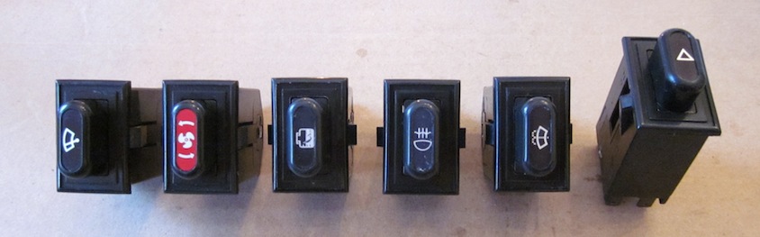

Ik heb geen idee of iemand belangstelling heeft voor dit onderwerp, maar aangezien ik nergens op dit forum iets over de schakelaars kan vinden, dacht ik: baat het niet dan schaadt het niet.
Tijdens het opknappen van mijn dashboard heb ik de schakelaars verwijderd en eens goed beoordeeld.
De meeste schakelaars waren smerig en functioneerden niet helemaal lekker.
Mijn eerste reactie was; nieuwe kopen! Dat staat mooi op mijn nieuwe dashboard.
Het blijkt echter dat van de zes mogelijke schakelaars er slechts vier nieuw te koop zijn (of ik heb niet goed gezocht).
De schakelaars voor ruitenwisser, remolie controle, mistlamp en alarmlichten zijn verkrijgbaar. De schakelaars voor ruitensproeier en ventilator zijn nergens te vinden.
Verder blijkt dat de 'nieuwe' schakelaars een ander schakelhuis hebben dan de oudere die ik heb. Nadat ik zowel een nieuwe als oude versie had opengemaakt blijkt dat de nieuwe van een veel slechtere kwaliteit zijn dan de oude.
Vervolgens heb ik bedacht; eerst maar eens zien of ik de oude weer goed kan laten functioneren voordat ik nieuwe koop van een slechtere kwaliteit. Dat bleek heel goed te kunnen!
Ik zal in dit draadje verslag doen van het opknappen (reviseren?) van de schakelaars.

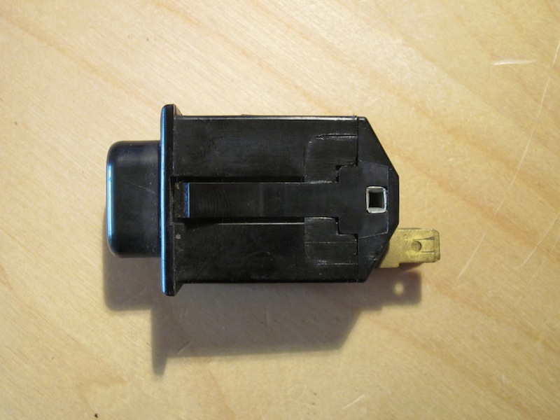

- Oude versie van de schakelaars
- IMG_0789.jpg (100.36 KiB) 71849 keer bekeken

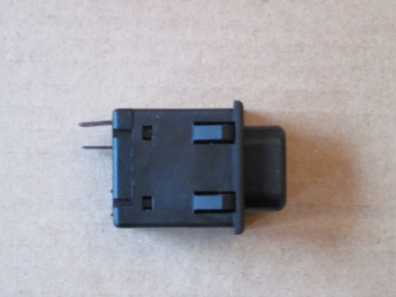

- Nieuwe versie van de schakelaars
- IMG_0762.JPG (78.76 KiB) 71849 keer bekeken

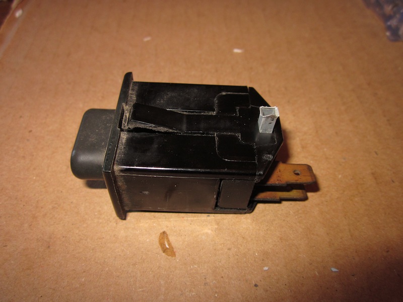

De schakelaar wordt bij elkaar gehouden door een alu busje aan de onderkant.
Het is een vierkant busje en de uiteinden van het busje zijn naar buiten gevouwen, zodat het vast blijft zitten.
Met een mesje kan je aan een kant de vier stukjes naar binnen duwen en dan kan het busje er aan de andere kant uitgehaald worden.
Zie foto.
Zodra het busje eruit is kan je de onder en bovenkant van elkaar loshalen. Let op de veer, doe het langzaam!!
Zie foto.

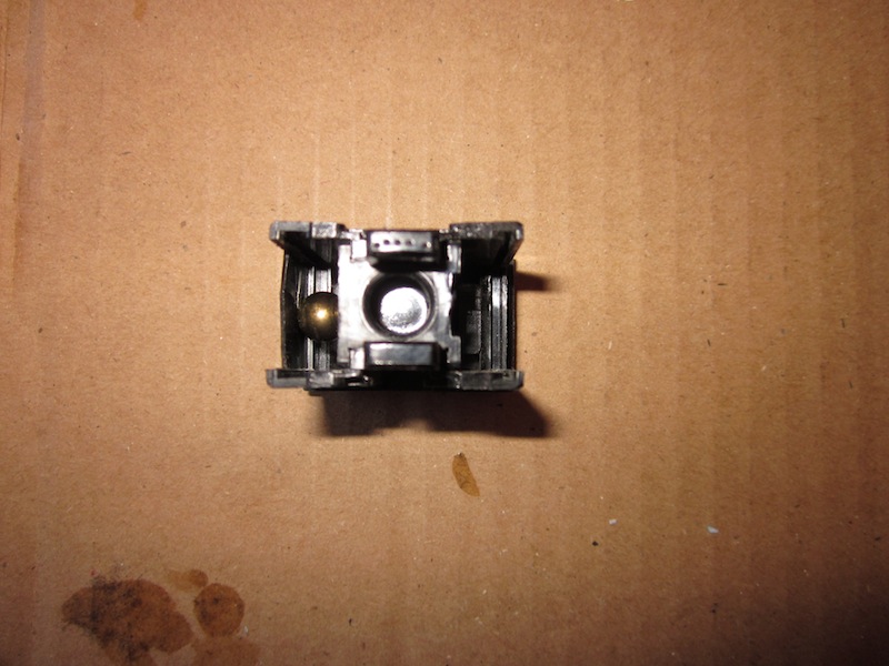

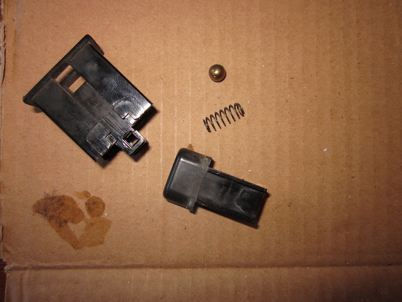

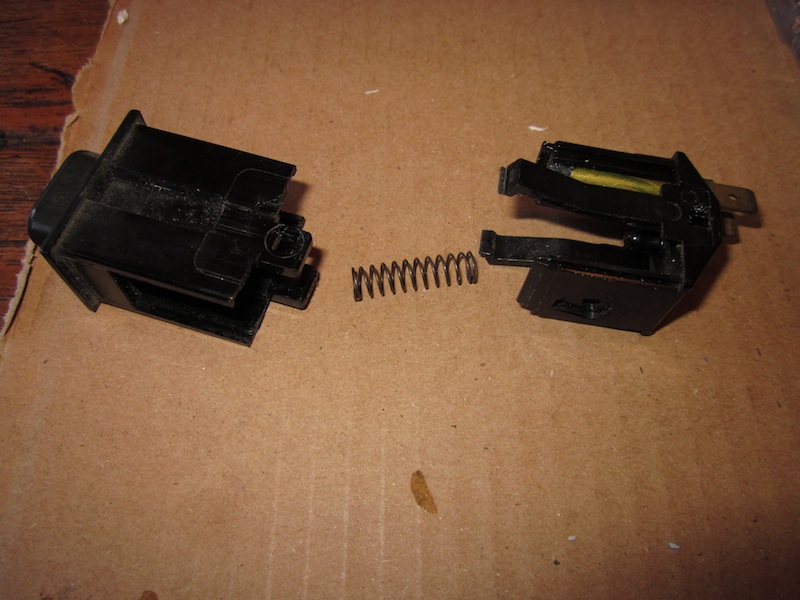

Als de onderkant los is heb je een onderkant, bovendeel en een veer.
Zie foto 1.
In het bovendeel zit het schakelknopje en je ziet een koperen balletje met een veer zitten.
Zie foto 2.
Zie foto 1.
Zie foto 2.
- Foto 1
- IMG_0739.JPG (126.12 KiB) 71848 keer bekeken
- Foto 2
- IMG_0740.JPG (123.55 KiB) 71848 keer bekeken

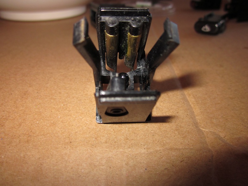

Re: Dashboard schakelaar revisie

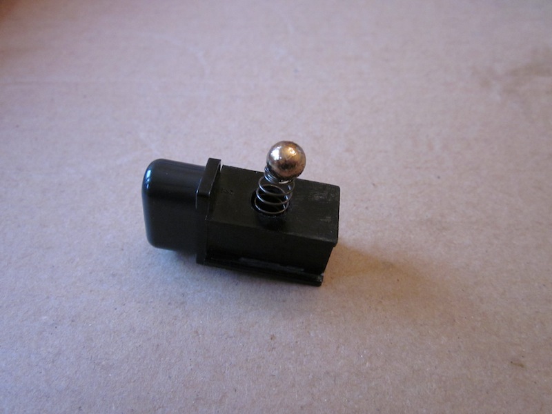

De schakelknop haal je uit het bovendeel door de twee vierkantjes aan de onderzijde (waar het alu busje door gaat) wat uit elkaar de duwen.
Je kan de schakelknop er nu voorzichtig uitduwen. Let op dat het balletje en de veer niet weg springen.
Je hebt nu een boven deel, een schakelknop een koperen balletje en een wat dikkere kortere veer dan die uit het onderste deel.
- IMG_0741.JPG (131.06 KiB) 71848 keer bekeken

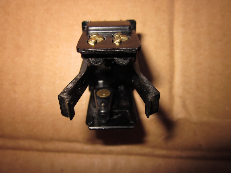

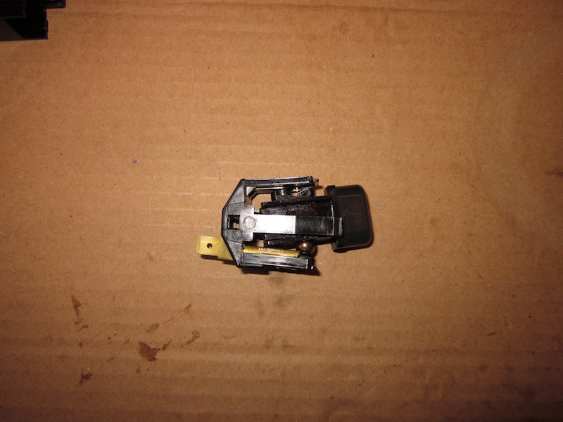

Vervolgens heb ik alle delen lekker schoongemaakt in een sopje dreft met een tandenborstel.
Ga niet te zwaar met de tandenborstel op het symbooltje aan de bovenkant dan poets je het kapot.
De rest kan aardig wat hebben.
Het symbooltje op de schakelknop is een alu plaatje dat je met een naald kan verwijderen en eventueel kan wisselen, of als het loslaat weer met secondenlijm vast zetten.
Er zijn drie soorten schakelaars;
1. de aan/uit schakelaar: deze heeft aan de ene kant twee koperbanen en aan de andere kant een schakelheveltje
2. de aan schakelaar: deze heeft alleen de twee koperbanen en niet het schakelheveltje aan de andere kant.
3. de alarmschakelaar: deze heeft koperbanen aan allebei de kanten en een schakelheveltje aan de zijkant.
Let op; de alarmschakelaar is veel moeilijker in en uit elkaar te halen dan de rest!!
- Koperbanen
- IMG_0734.JPG (117.13 KiB) 71848 keer bekeken
- Schakelheveltje
- IMG_0735.JPG (81.24 KiB) 71848 keer bekeken

Alex,Alex schreef:Is het kogeltje (of balletje) het element dat de stroom doorverbindt?
Ja dat koperen balletje is een deel van de geleiding. Als je de schakelaar indrukt komt het balletje op de twee koperbanen en zorgt voor verbinding.
Heel simpel eigenlijk.
Gert,Otje schreef:Ik dacht dat IK een perfectionist was ...
Ik vind mezelf geen perfectionist, maar alles gaat wel open en schoon!!
- IMG_0780.JPG (62.61 KiB) 71781 keer bekeken
- IMG_0809.JPG (178.63 KiB) 71781 keer bekeken
- IMG_0810.JPG (154.81 KiB) 71781 keer bekeken
