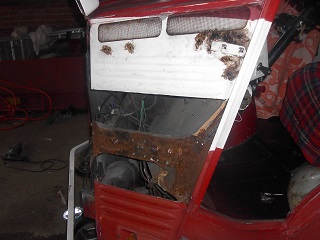

Hier de foto's van mijn problemen, die ik moet aanpakken.
De voorkant moet opnieuw geschilderd worden.
De HY is erg dof en moet verder nodig geplolished worden, want de Hy is erg dof....
Verder zit er een gereviseerde motor en bak in, dus dat zit wel snor. Op een bijgeluid wat ik hoor als ik doortrek van 2 naar 3...
Zie foto's..

De opbouw is er af !! Joepie, twas ff veel slijpwerk, want er waren heeeeeeel veel laspunten (18 dikke stukken) en 5 slijpschijven verder. Het rek moest er af, omdat de Hy te hoog was voor mijn schuurdeur.
Plaat bij benzinetank eraf gehaald . Deze is aan de achterkant nog gaaf en niet doorgeroest. De roestplekken helemaal kaal geschuurd. En er vielen zoals verwacht wat meer gaatjes in... In ieder geval ff behandeld met stoproest en daarna 2 x gespoten met zink. Kijk het even aan wat ik hiermee ga doen. Of met een glasmatje en polyester plamuur of toch eraf en laswerk.
sier-strip, is nu kaal geschuurd en dat is eenvoudig polyesterwerk.
Ik heb via een vriend een goede lasser gevonden. Hij bekijkt ook de twee zijstukken van de koplampen..

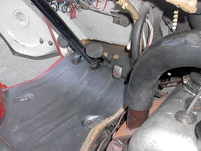

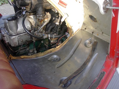

Vandaag de hele dag besteed aan de 4 vloerplaten. Vloerplaten zien er nog puik uit.
2 buitenste vloerplaten getectileerd aan de buitenkant en de 2 andere vloerplaten behandeld met hameriteverf.
Van de bovenkant alle 4 geheel bekleed met antidreunplaten van 2,5 mm en de 2 vloerplaten die boven de motor en bak aan de buitenkant beklakt met eierdoppen isolatie. Daar komt de meeste herrie vandaan en daar komt ook weinig buitenwater.

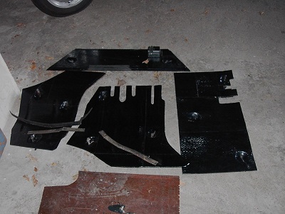

De neus vandaag gelast...precies de hele dag bezig geduurd.
Zie foto's

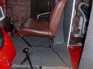

Re: Mijn eerste HY camper... krijgt make-over...

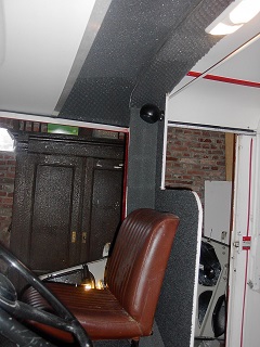

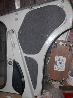

Ook het interieur wordt onderhanden genomen.
4 m2 Antidreunplaten erin gekomen, + afwerking met antie herrie schuimplaten etc.
Deuren (ook antidreun) begin met afwerken....
groet Rene
groet Rene
- PICT0082.JPG (57.15 KiB) 54406 keer bekeken
- PICT0085.JPG (49.71 KiB) 54406 keer bekeken
- PICT0083.JPG (59.32 KiB) 54406 keer bekeken

Vandaag: Mijn dak voor de 1/2 geschuurd..flinke klus met al die ribbels.
Dashboard verlichting was stuk... er zit geen stroom op de plusdraad, als ik de koplampen aandoe..
Inputstekker geinstalleerd, zodat ik vanaf de cabine direct een druppelaar kan aansluiten als de Hy tijdelijk geen werk hoeft te doen, anders moet ik steeds de achterste vloerplaat eruit halen...
Gemak dient de mens...
Rene
Rene
