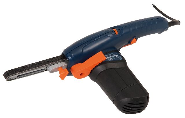

Wat je bedoeld met 'ronde popnagels' zijn zeer waarschijnlijk 'bolle klinknagels'. Vandaar dat je een probleem met boren ziet, omdat je boor op zo'n bolle klinknagel natuurlijk wegglijdt.rene51 schreef:De koplampen zitten met 4 ronde popnagels (?) vasf aan de achterplaat. Wat is de handigste manier om deze ronde popnagels door te krijgen. Met ijzerboor lijkt me moeilijk omdat die popnagels rond zin en met een slijptol kan je er maar moeilijk bij....
Bij Otje zijn ze kennelijk gepuntlast, bij mij (en kennelijk ook bij ghys) zitten er ook bolle klinknagels. Geklonken of gepuntlast is w.s. afhankelijk van het bouwjaar (of misschien ook uit welke fabriek de bus gerold is).
@ Rene: Je kunt ze proberen uit te boren door eerst te proberen met een centerpunt een kuiltje er in te maken.
Of je neemt een Powerfile! (Voor vanalles handig).
- Powerfile.jpg (21.67 KiB) 25190 keer bekeken
