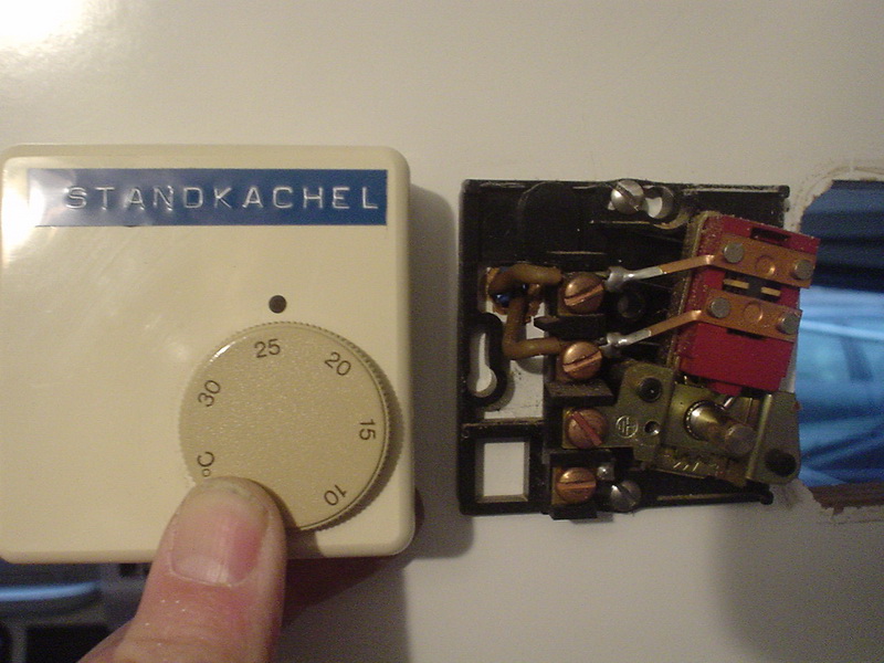

En dan een gat in de vloer maken voor de inkomende warme luchtslang en de thermostaatbekabeling.
Bij het testen merkte ik dat hij inderdaad ook alleen kan blazen, dus zonder te verwarmen. Best nog een keer handig denk ik.
Jammer genoeg is het AAN of UIT. Misschien is er nog wel iets te knutselen om die schakelaar heen om hem te in stappen of zelfs traploos te regelen. Ik ben alleen niet zo handig met electronica. Gelukkig kom je een heel eind met boerenverstand :)

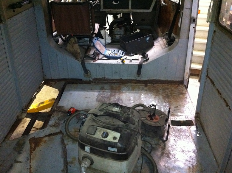

MicHYl schreef: Zat jouw kachel dan wel ergens ingebouwd?
Neen. Het brander gedeelte zat onder de vloer. Ik heb alleen een foto toen alles al verwijderd was, je ziet het grote rechthoekige gat rechts bij de deur.
Mijn bus is verlengd dus er is nog een beetje ruimte naast de schuifdeur tot de tank/wielbak :mrgreen:
Hij zat zeker niet in het gedeelte bij de ingang van de schuifdeur.
De onderkant zat in de hoek van de chassisbalk en de plaat naast het schuine gedeelte, daar zit bij jou direct de brandstoftank, sorry niet over nagedacht.
De 'rest' van de kachel zat in de laadruimte.

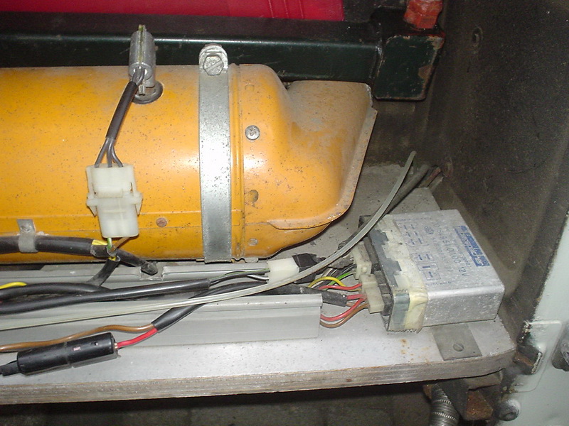

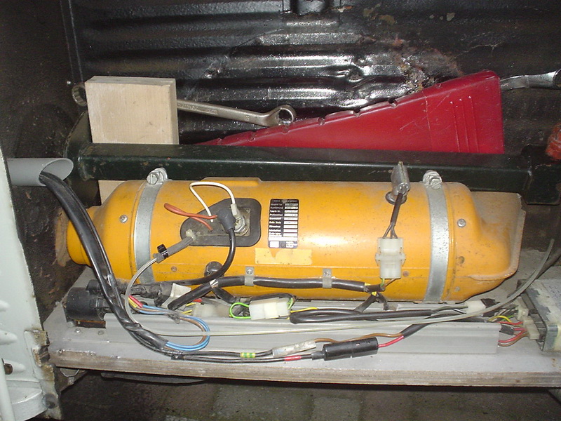

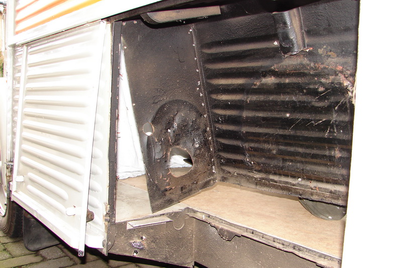

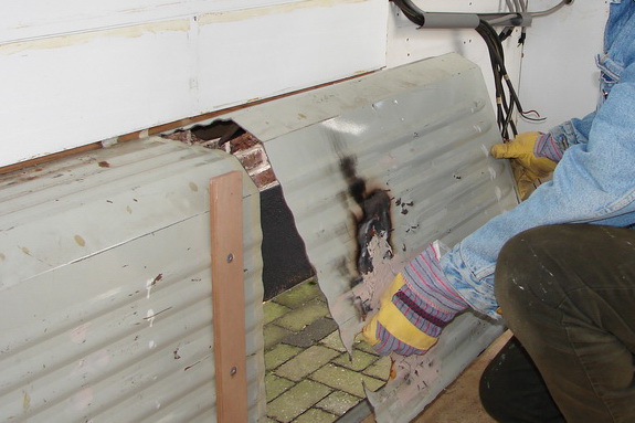

Toen ik mijn bus kocht zat er een standkachel ingebouwd omdat het een mobiele operatiekamer was. (ex BB'r) hetzelfde merk als het jouwe en hetzelfde type. Misschien is het de mijne wel. Ik heb deze jaren geleden uitgebouwd en verkocht.
Als de kachel aangaat hoor je niet alleen redelijk hard de ventilator maar, wat veel ergelijker is, de benzinepomp die elke keer een flinke harde tik gaf. Voor mij was het geen optie maar wie weet, is de jouwe veel stiller.
Waar zat deze ingebouwd? Dat hadden ze heel mooi gedaan in de reservewielruimte. Op bijgaande foto's (tijdens uitbouw) zie je een gat naar de binnenruimte waar de ventilator zat. Het is in dat paneel wat ik weggesneden heb omdat ik de ruimte nodig had voor mijn LPG tank van 100 liter. (Laat je niet verwarren door de krik en gevarendriehoek die bovenop de unit liggen.)
Ik hoop dat je wat hebt aan de foto's, en anders ook succes met de inbouw.
Rechts op de 1ste foto zie je waar de warme lucht naar binnen geblazen wordt en links op diezelfde foto wordt de lucht van binnen via een kleine filter voor het gat weer naar de unit in gezogen.
