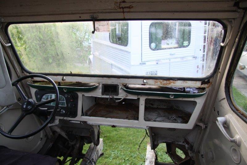

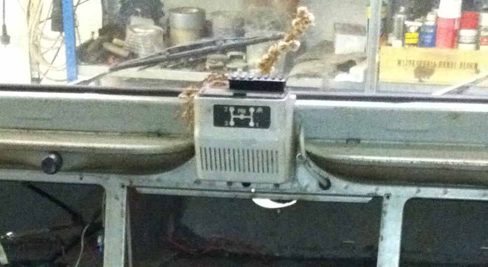

Voordat we op vakantie gaan wil ik de papieren kachelslang uitwisselen, de onderkant die aan de ventilator zit is nog te doen maar hoe zit de bovenkant vast.Ik zie dat hij naar boven loopt maar alles bekeken misschien moet het binnenwerk eruit bij het voorraam?
Wie heeft een tip.
Wie heeft een tip.

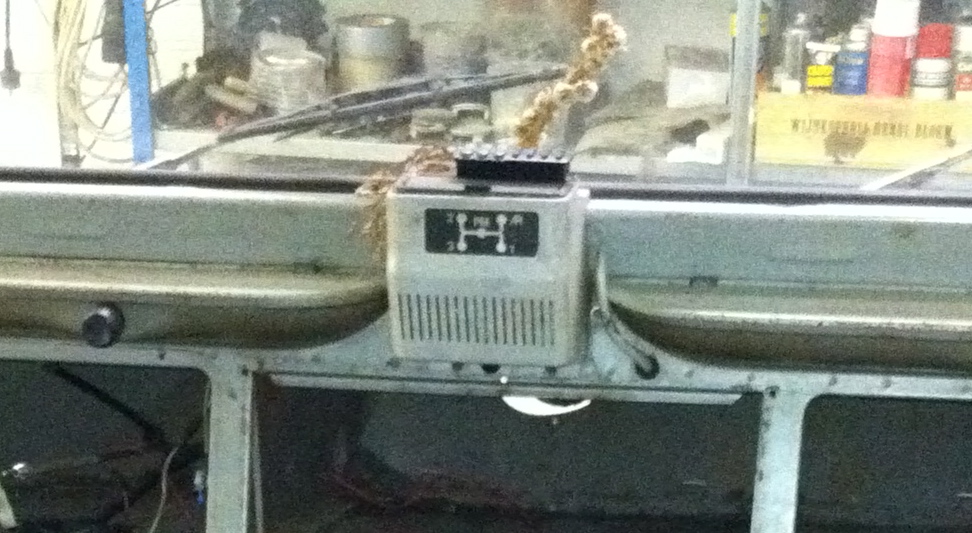

Het binnenwerk bij de vooruit hoeft er volgens mij niet helemaal uit.

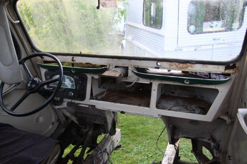

In het midden zit een plastic kapje waar ventilatie gleufjes in zitten (foto 1). Je schakelpatroon staat daar op en de ruitenwissermotor zit er achter.
Als het plastic kapje weghaalt (kogeltje van bedieningshandel losdraaien) zie je onder de ruitenwissermotor een klep (foto 2).
Deze kan je met 4 schroefjes los draaien. Daarachter zit de slang vast.
Helemaal vooraan gaat de slang via een rubberring in het bovenste gedeelte van de neus.
Monteren: eerst de slang helemaal naar binnen duwen. Dan vast maken aan dat klepje. Terug trekken tot klepje op z'n plaats zit binnen.
Rubber ring zo over de slang duwen dat hij weer in het staal past en de papieren slang tegen het schuren langs het staal beschermt en vervolgens op de ventilator unit rechts in de neus (van voren gezien) vastmaken.
Dan binnen weer herstellen. en klaar is Klara.

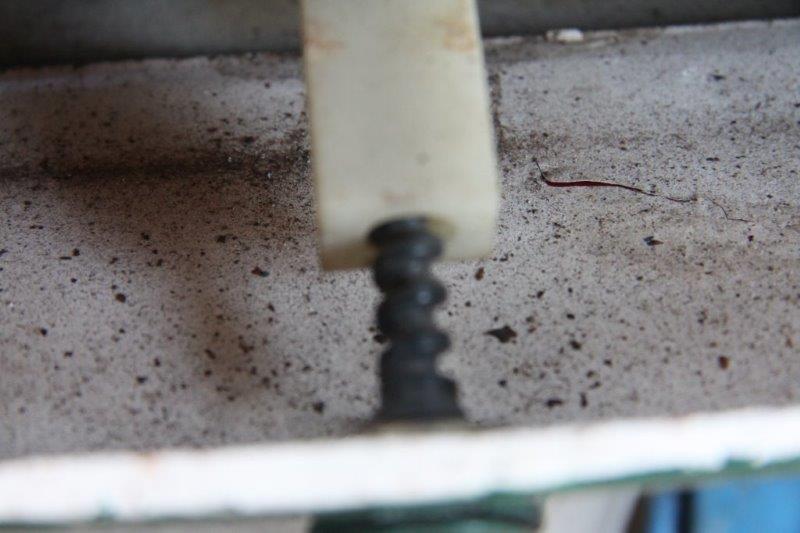

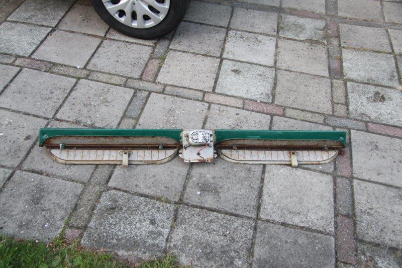

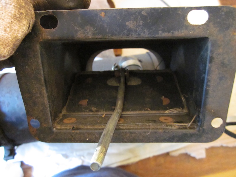

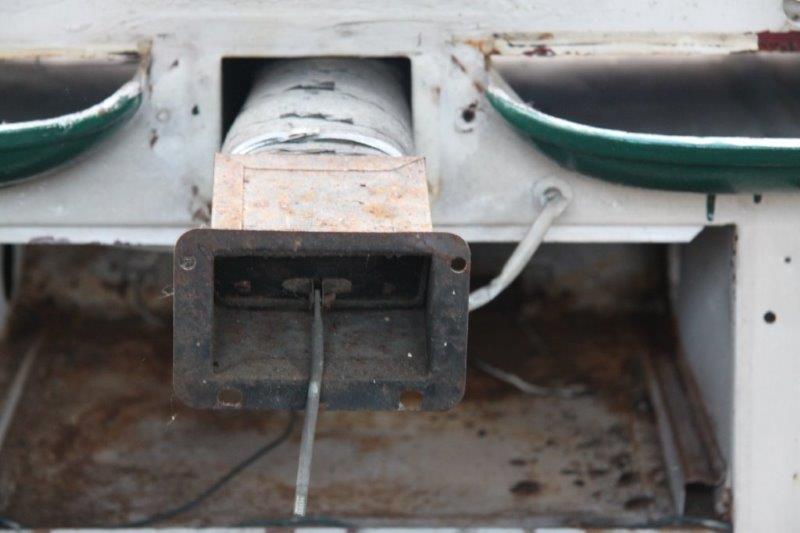

Dank je wel voor de snelle reactie Ferry, maar bij mij zat het iets anders.
De plaat waar de ruitenwissermotor op zit, zit gelast op de balk die onder het voorraam zit .
die moet er dus uit .
links en recht een bout verwijderen

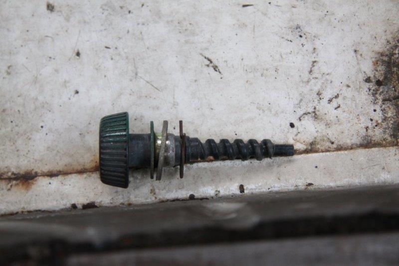

De ventilatieknoppen verwijderen 2 maal,
Plastickap verwijderen in het midden, en de 4 schroeven (twee links en twee rechts.)
De 4 boutjes waar de ruitenwissermotor aan zit laten zitten

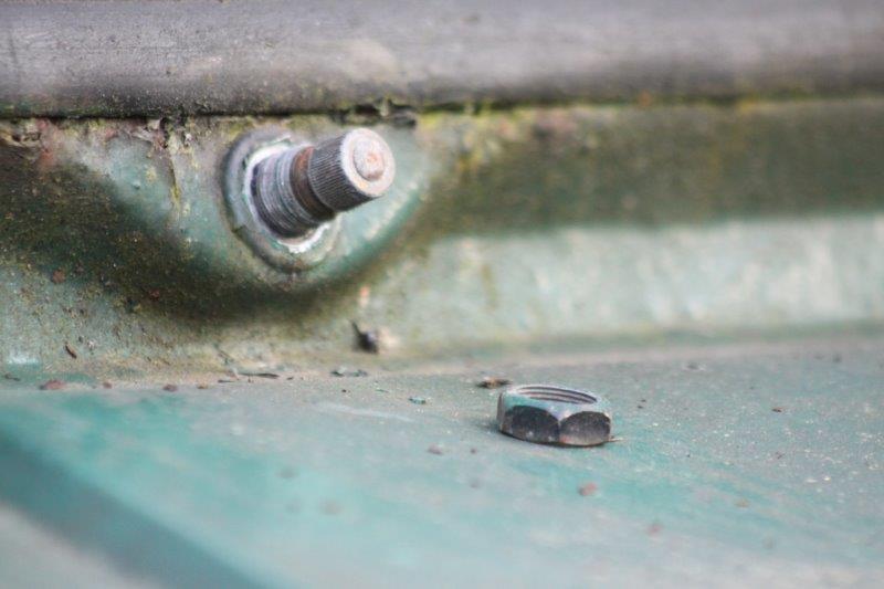

ruitenwissers verwijderen inclu. de twee bevestigings moeren.

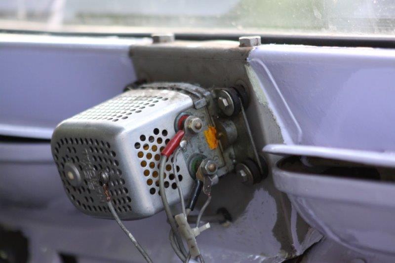

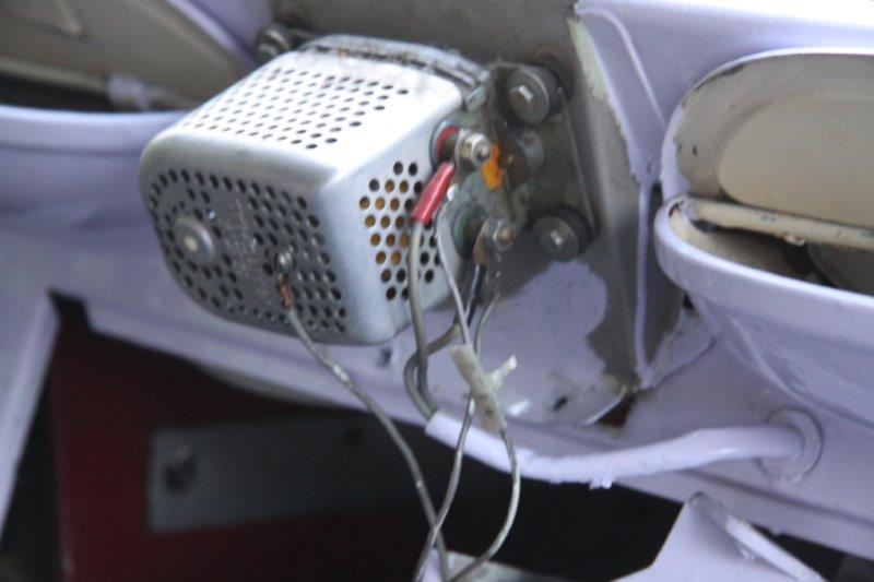

Bedrading van de ruitenwissermotor loskoppelen.

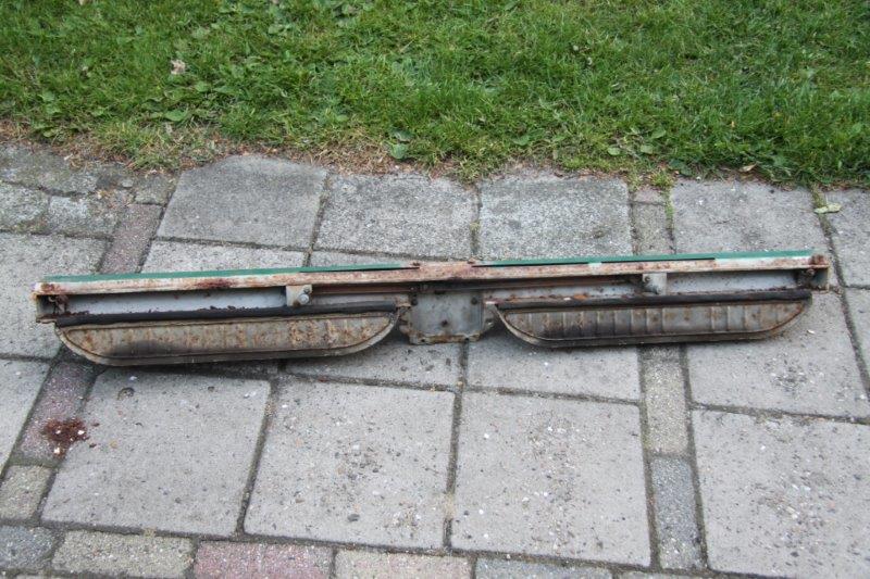

Haal nu voorzichtig de boel naar achteren , eventueel het geheel iets omhoog tillen

Re: papieren kachelslang.
Ja, klopt, de hele unit aan de voorkant moet er wel af.
Ik dacht dat de klep direct achter het plastic kapje zat, maar hij zit een laag verder.
Sorry, ik dacht dat het simpeler was
