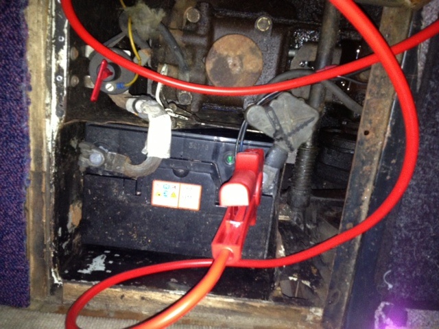

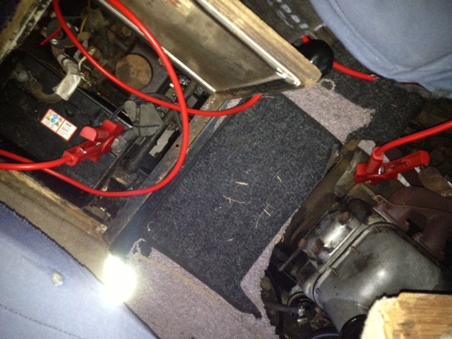

Zojuist de stappen doorgelopen,
Erg leuk, maar helaas zonder resultaat. Tenminste de startmotor
deed het dus niet op een rechtstreekse verbinding/overbrugging.
Dat was op zich wel jammer.
Maar hieruit mag ik geloof ik concluderen dat het idd een defecte startmotor is en niet het relais.

Ik probeer nog wat foto's te droppen.

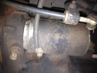

De startmotor
De startmotor
De startmotor

Minpool van de accu los, kabels van de startmotor los, bovenste (rechter) bout los, en je kan de startmotor eruit trekken. Kan wel eens wat klem zitten.
Wegbrengen naar een revisiebedrijf, ruilen voor een gereviseerde via de bekende kanalen, of zelf proberen te reviseren.
Je kan met een baksteen een paar ferme tikken op de startmotor geven. Als het de koolborstels zijn, doet de startmotor het weer een paar keer.

De pluspool van de accu hoeft alleen met de linker bout van je eerste foto verbonden te worden om te testen. Ipv je minpool loshalen kan je de stroom er met de rode switsh bij de accu afhalen.
