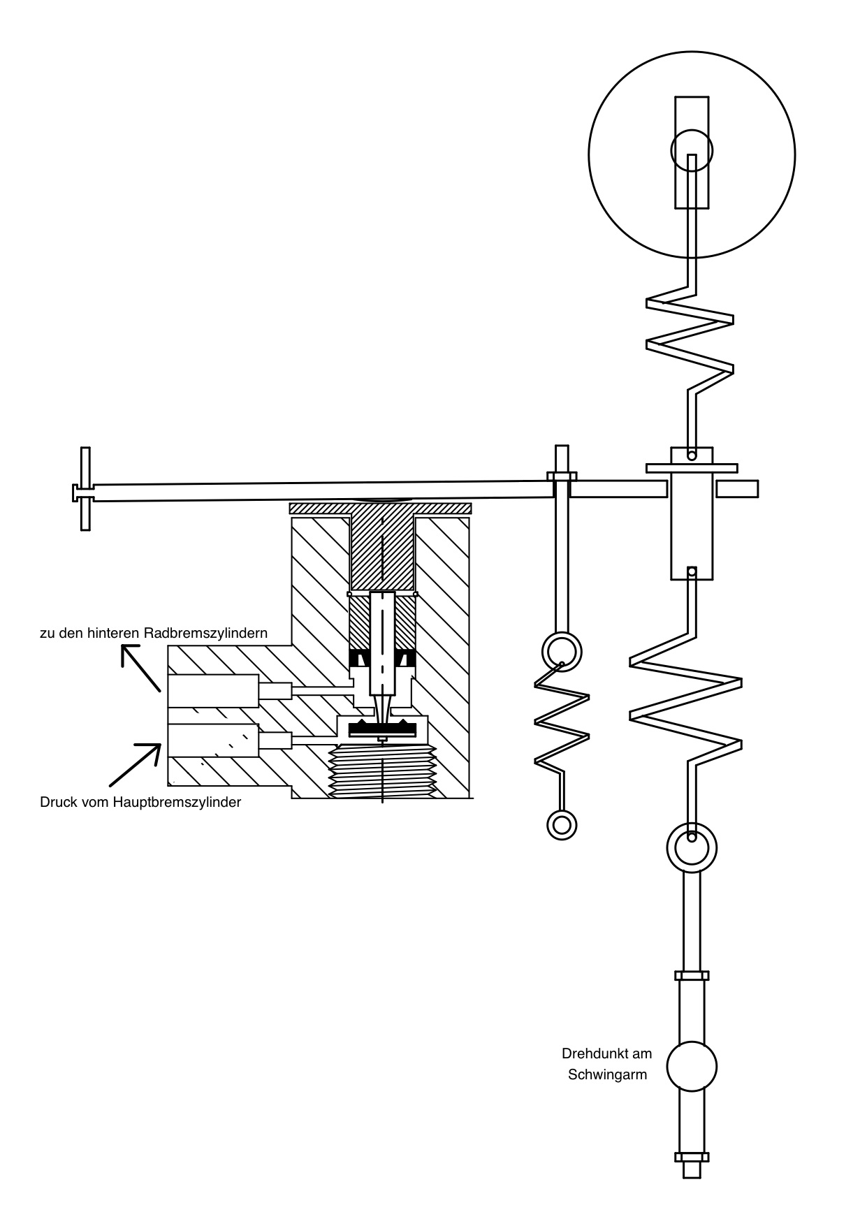

Zo, ondertussen heb ik een griepje overwonnen en een protesterende hernia keihard de kop ingedrukt :D Knorrhy heeft nieuw rubber rond z'n velgjes gekregen (Barum 185 R16C) en ben nu met de laatste loodjes aan de slag gegaan (nee, geen wielloodjes) om morgen Knorrhy door de apk te loodsen.
Vooraan reageren de remmen goed, achteraan (bij ingedrukt rempedaal) helemaal geen remmen. Bij 'n laatste bezoekje aan HY-Team even met de techneuten zelf gesproken en ...m'n vermoeden werd bevestigd : ik had nl. nieuwe remleidingen aan de remkrachtverdeler gemonteerd en blijkbaar had de leverancier de remleiding-uiteinden iets te lang afgesneden. Tsja...en natuurlijk kwamen die 2 uiteindes in de T-verbinder (die de remolie naar de rempompjes achteraan verdeeld) pal tegen mekaar te zitten, en kwam er geen druppel remolie naar de pompjes toe. Heerlijk, die ervarings-uitwisseling :mrgreen: Toch maar voor de veiligheid een nieuwe hrc meegenomen en gemonteerd.
Echter, voldoende remmen achteraan doet Knorrhy nog steeds niet. Om uit te sluiten dat er ergens lekkages zouden zijn, heb ik vervolgens de remkrachtverdeler overbrugt en wel ja, meteen een hard rempedaal en meewerkende remmen achteraan !!! Dus het ligt aan de afstelling van de remkrachtregelaar... Het gekke is, dat na het opnieuw aansluiten ervan en ontluchten van het systeem, het rempedaal vrij diep kan ingedrukt worden, tot tegen de eindaanslag van de hrc. Duw ik vervolgens kort en hard op het rempedaal, dan hoor ik wel de remkrachtregelaar achteraan een "tik" geven. De remkrachtregelaar krijgt dus wel degelijk druk vanuit de hoofdremcylinder, maar geeft niets/te weinig door naar de remcylinders.
Dan maar de afstelgegevens van die regelaar opgezocht, via een link op het duitse HY-forum ook een prachtig schema opgesnort, wat misschien bij de technische doc's op dit forum geplaatst kan worden ?
Vanavond maar weer eens aan de slag ermee ! Duimen maar :wink:
Remkrachtregelaar schema.jpg (181.89 KiB) 58153 keer bekeken

die tik lijkt mij logisch. Dat is de plunjer die ten gevolge van de remvloeistof druk omhoog gaat en tegen die as en het armpje aan komt.
Als de plunjer omhoog is dan kan er verder geen remvloeistof meer door.
Ik denk dat je veertjes te slap staan (of die stelmoer boven te hoog) waardoor het armpje niet voldoende naar beneden gaat. Of er maten voor zijn zou ik niet weten, daar ben ik ook wel benieuwd naar.
Vooral tijdens ontluchten zou ik de regelaar half los hangen zorgen dat het armpje op zijn verst naar beneden zit zodat de klep niet dicht kan gaan. Anders ben je nooit zeker dat alle lucht eruit gaat.

En mocht je de veren lossen zoals joost al beschreef nog geen effect hebben dan kan het zijn dat de plunjer vast zit. Mooiste is even de regelaar te overbruggen. Dan wel meteen druk dan is het helemaal zeker je regelaar. Zou die eens uit elkaar halen en goed gangbaar maken.

Dan inderdaad de veerdruk verlagen of de plunjer er handmatig uittrekken en tijdelijk even borgen zodat hij niet terugvalt en remleidingen afsluiten.

ik heb nu even het volgende gedaan : de rubber dop, die op de afdekplaat van de remkrachtregelaar zit, heb ik verwijderd en die opening een stukje groter gemaakt, zodat ik gemakkelijker met m'n sleuteltje 7 aan die stelmoertjes kan geraken.
Door deze aan te draaien, beperk je de initiële "uitslag" van het plunjer en laat de regelaar minder olie door naar de beide achterste remmen. Draai je ze iets losser, dan vergroot je de uitslag van de plunjer, waardoor de doorlaat-opening vergroot wordt en er meer initiële remdruk naar de achterremmen gaat, klopt dit ? Deze mag ik dan niet te ver los draaien, omdat anders de plunjer te ver door de rempedaaldruk omhoog komt en het rubber op de voet van de plunjer de doorgang weer afsluit ? Wat ik echter nog steeds niet goed begrijp, is de invloed van die max. 2mm speling (J-maat) ?

Welke J-maat bedoel je? Ik zie die nergens terugkomen op een tekening.
