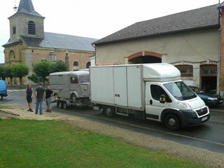

Bij aankomst in Châtel-Chéhéry wou onze nieuwe aanwinst niet aanslaan...het euvel was een gescheurde benzineslang.
Zoals beloofd zou ik jullie op de hoogte houden van de vorderingen met KnorrHy, onze verlengde HY uit de Champagne-streek. Sinds september staat ie nu in m'n sleutelschuurtje in Zondereigen (B), waar ie een plekje vond tussen andere projecten.
Voor onszelf heb ik er een punt van gemaakt eerst het grote pijnpunt remmerij te tackelen en gaandeweg de belangrijkste punten aan te pakken. Maar eerst een paar shots van de probleemloze repatriëring van KnorrHY vanuit Châtel-Chéhéry.

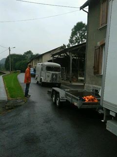

Met behulp van de startmotor hebben we KnorrHY uiteindelijk op de aanhangwagen gekregen.
Nog kort even afscheid genomen van de vorige eigenaars.

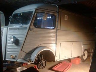

Hy staat er....
Hy staat er....
Eénmaal wat ruimte gemaakt voor het dikbuikig vriendje, meteen begonnen aan 't grootste pijnpunt : de remmen ! Bij de eerste proefrit in Châtel-Chéhéry remde Knorrhy voorbeeldig; echter bij de repatriëring bleken de remmen achteraan best vast te zitten.

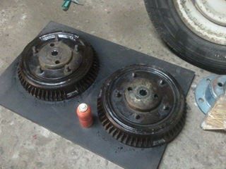

De gedemonteerde remtrommels werden door Yvonne vakkundig schoongeborsteld en duurzaam met Brunox roestomvormer beschermd.

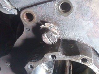

Deze bout was hardnekkig vastgeroest.  Uiteindelijk een sleuf in gefreesd en met een flinke mep van de slagschroevendraaier losgekregen.

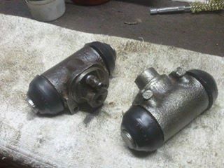

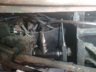

Ondertussen ook de hoofdremcilinder gedemonteerd, gehoond en van een revisiesetje voorzien.

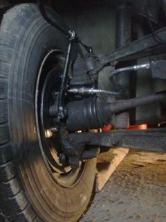

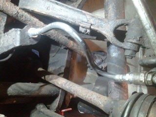

Natuurlijk de oude, verharde remslangen door nieuwe vervangen.

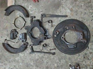

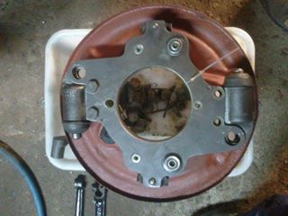

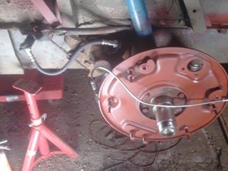

Remankerplaat en alle binnenleven weer klaar voor montage.
Ook de rechtse zijde volledig aangepakt : nieuwe remslangen, gereviseerde remcilinders, nieuwe remvoeringen

Het afstellen van de voorremmen verliep ook vlot, dankzij de juiste gereedschappen die ik van Bea en Dick Verhoeks mocht lenen. Bij Claeys remservice in Turnhout heb ik alle remschoenen van nieuwe voeringen laten voorzien, hij monteert deze nog op de "oude" manier, door zijn vader aangeleerd. Ik kon op m'n 2 oren slapen, zei hij...deze zullen er niet meer afvallen :shock:

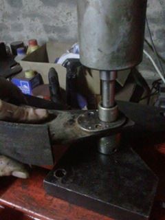

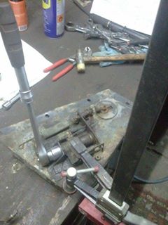

De excenterbus was niet meer te verdraaien, ook niet met m'n zelfgemaakte tooltje.
Uitpersen van de excenterbus met de werkplaatspers.

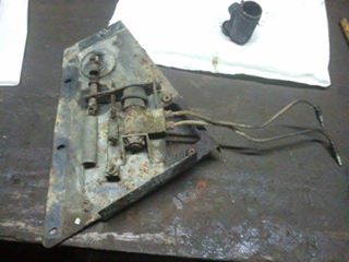

Verwijderen van de remkrachtbegrenzer

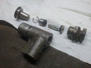

De remkrachtbegrenzer in al z'n onderdelen, gezuiverd en weer klaar voor hermontage.
Gehoond en voorzien van een revisiesetje cups/drukveer en een likje remmenvet natuurlijk

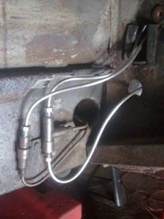

Nieuwe RVS-leidingen heen en retour van de remkrachtbegrenzer

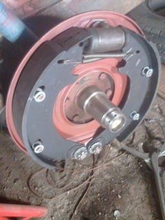

Alle nieuwe onderdelen gemonteerd : nieuwe remschoenen, trekveren en gereviseerde remcilinders.  Stelnokken en excentriekjes lekker in het aluminiumvet !

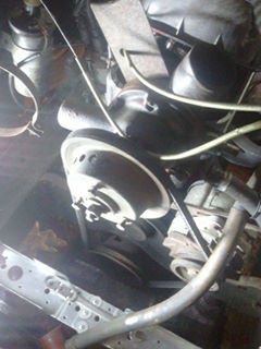

Vóór ik met de demontage van de koelwaterslangen en radiator begon, heb ik het koelwatercircuit opgevuld met een speciale reiniger en de motor een 20-tal minuutjes stationair laten draaien.
Ongelofelijk wat voor troep er uit het koelwatercircuit kwam. Via de rechterzijkant van het motorblok zat er zelfs een flinke prop voor de aflaatplug. Nadien alles nog eens met schoon water nagespoeld om alle vuildeeltjes eruit te krijgen.
Toen werd het tijd om radiator, waterpomp, thermostaat en alle koelwaterslangen te demonteren en waar nodig, vervanging/revisie uit te voeren :

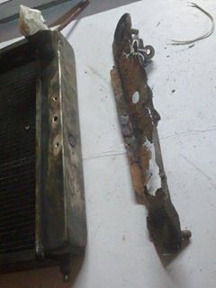

De krokante restanten van wat ooit de radiatorsteun was...

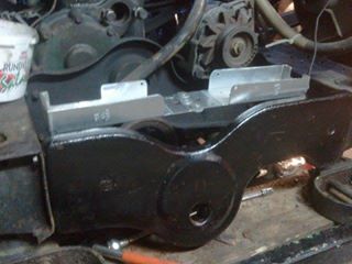

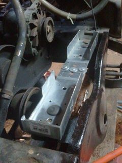

Een nieuwe radiatorsteun geknutseld van ... 2 balkdragertjes uit de bouwmarkt ;-)
Past perfect !
Past perfect !
Uitsparing voor het aftappunt van de radiator

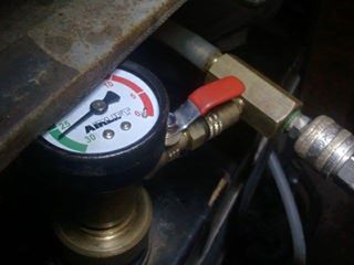

Het wijzertje bleeft netjes in 't groene bereik staan...geen lekkages dus !
Met perslucht wordt het koelsysteem volledig vacuum gezogen (Airlift, prachtsysteem !).  Zo kan je zien of er nog lekkages zijn en met hetzelfde vacuum zuig je het nieuwe koelwater weer aan.  Er blijven geen luchtbellen in het circuit achter !

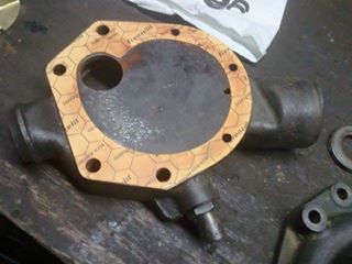

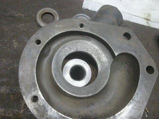

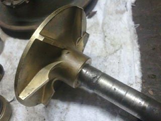

Er zat ook flink wat speling op de as/poelie van de waterpomp...logisch na bijna 40 jaar dienst :wink:
Bij HY Team in Heesch een nieuwe pompas incl. schoepenrad, asdichting en lagertje gescoord en daarmee aan de slag gegaan :

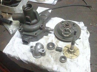

Een geheel gedemonteere waterpomp
Rond of niet rond, that's the question !
Een gehavende pompas...

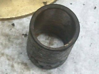

Het nieuwe bronzen busje 24u (of langer...) in de olie gelegd.  En nadien je rotzoeken waar je dat ding gelegd hebt, natuurlijk ;-)

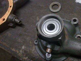

Nieuw lagertje d'erin
Vóór montage van de pompas-keerring heb ik het aanloopvlak (aangetast door corrosie) licht laten vlakken.
Pakking tussen waterpomp en motorblok

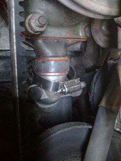

De extra brede klemband zou voor een goede afdichting moeten zorgen.
Waterpomp weer op z'n plek

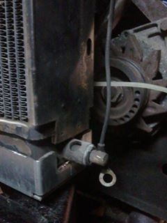

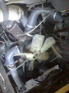

Nieuwe fan, slangen, thermostaat en snaar weer in het vooronder ;-)

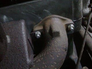

Re: KnorrHY, de eerste stapjes : gescheurde uitlaatcollector
Bericht door Tweecvpistachke »

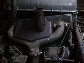

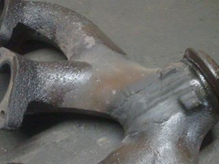

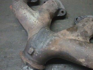

Ik had al gemerkt dat de uitlaatcollector niet echt jofel was, getuige de prikkende uitlaatlucht in de cabine. Een bekend euvel, maar via Leboncoin.fr een NOS uitlaatcollector kunnen scoren in Amiens. De oude collector heb ik nog willen laten lassen, maar de vakman in kwestie zei al snel dat het boter aan de galg was.
Zowel vanboven ....
Zowel vanboven ....
...als vanonder gescheurd

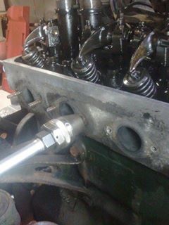

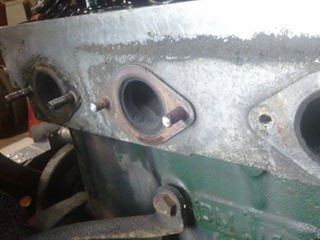

Tsja...this can happen...afgebroken tapeinden
Nog net genoeg "body" om ze d'eruit te kunnen draaien

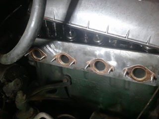

Nieuwe pakkingen
Nieuwe pakkingen
NOS uitlaatcollector op z'n oude vertrouwde plekje.
De nieuwe messing moertjes op slechts 20Nm aangedraait

Honen van een hoofdremcilinder is dat thuis te doen of moet dat extern?
Succes verder.
Henk.
Voortvarend te werk!
Honen van een remcilinder is goed zelf te doen als je zo'n hoonsetje hebt.
Klopt helemaal maar ... je moet wel héél goed de binnenwand van de remcilinder controleren op "roest-putjes". Remolie trekt water aan en vaak gebeurt het dat, vooral wanneer e.e.a. lang stilstaat, door vocht "putjes" worden gevreten. Kun je héél láng honen maar zolang de binnenwand niet feilloos glad is gaat er onherroepelijk remolie (en dus remdruk) verloren.

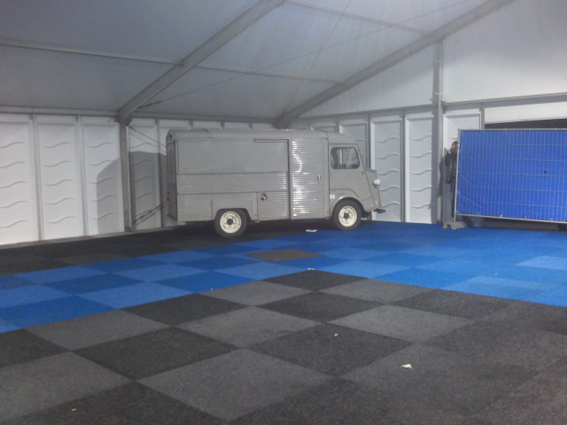

Aangekomen aan het paviljoen van het MECC, moest Knorrhy via een zijwand naar binnen gereden worden. Zoals op de foto in bijlage te zien is, pastte alles maar net...ik had geen 2 cm over tussen Knorrhy's dak en de onderzijde van het zijpaneel ! Op het nippertje zag één van de medewerkers, dat de geplaatste oprijplaten niet mooi recht lagen...anders had het desastreus afgelopen ! Maar...Knorrhy staat als eerste voertuig in een verder leeg paviljoen te pronken :mrgreen:
Missie "eerste stapjes" dus geslaagd, nu gaan we verder met kosmetisch werk. Hier en daar wel een klein roestplekje dat aandacht verdient, maar Knorrhy is en blijft een niet-afgelikte duivel-doet-al voor ons :D
Knorrhy MECC.jpg (86.82 KiB) 58541 keer bekeken
