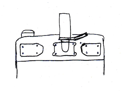

Ik heb een gereviseerd blok, netjes opgebouwd met nieuwe pakking en vloeibare pakking.
Na vullen van de koelvloeistof bleek er een lek te zijn in de buurt van, of bij de plaatjes naast inlaatspruitstuk.
het gaat om een paar druppels per dag. Dit kan aan de bouten liggen die misschien niet goed "geloctite" zijn ?
Als het toch aan de pakking licht,
is er dan een middel om dit te dichten of moet ik die plaatjes opnieuw van (vloeibare)pakking voorzien ?
Bij controle is er een bout dol geraaid, Hoe ga ik dat oplossen ?
zie tekening ter verduidelijking welke plaatjes en bouten ik bedoel.
Grt, Coen

- HY 2014-04-30 koel lek.png (53.14 KiB) 58587 keer bekeken

Ik zie geen tekening, maar als er een bout dol is gedraaid, zou ik die verdacht maken wat betreft het lekken...
Meest voor de hand liggende oplossing daar is opsnijden naar M8 en er een M8 bout in stoppen... aangenomen dat de schroefdraad in het gat dol gedraaid is en niet op de bout (anders bout vervangen).
