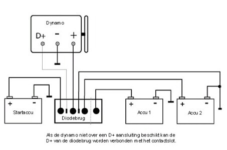

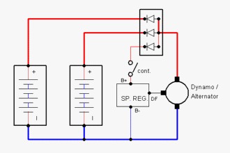

Re: 65 Amp dynamo
Helpen deze twee tekeningen?
Voor mij helder zo:
Voor mij helder zo:
- ImageUploadedByTapatalkHD1403124825.811348.jpg (14.64 KiB) 105148 keer bekeken
- ImageUploadedByTapatalkHD1403124815.394466.jpg (22.84 KiB) 105148 keer bekeken

Re: 65 Amp dynamo
Ja en nee, snap het wel. alleen waar moet ik het dan op de brug aansluiten. dat is erg van belang!FerrHy schreef:Helpen deze twee tekeningen?
Voor mij helder zo:
er staan allemaal letter en dingen bij de aansluitingen!
