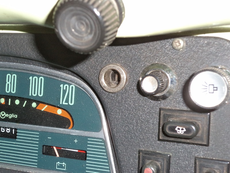

Hallo. ik ben er eindelijk achter dat ik een aansluiting voor een looplamp in mijn dashbord van mijn hy heb zitten,nu komt mijn vraag
weet iemand of deze setjes nog te krijgen zijn of welk stekkertje erin zou kunnen passen om deze 12 volt aansluiting toch te kunnen gebruiken.

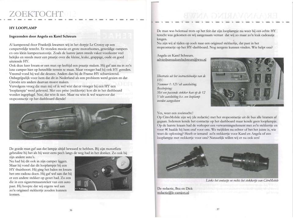

Allen,
Dit verhaal is op 30 juni 2011 ook al langs gekomen met een post van Ghys.
Met permissie post ik hier het stukje uit Le Camion nr 105 van juni 2011.
Als het niet mag moet Ewald 'm maar verwijderen.
Ik hoop dat het te lezen is,
Re: Looplamp stekkertje
Ferry: gewèldig ! Snap nu ook waarom IK daar geen weet van had/heb: ben "slechts" lid van één club duzzz ...
Artikel is overigens goed leesbaar.
En: je zou eigenlijk beter moeten weten v.w.b. die opmerking richting Ewald ...
We "gáán" uiteindelijk àllemaal voor dezelfde passie !
Eric: zal "zoeken naar de welbekende naald ..." zijn naar een originele stekker. Laat staan naar een originele looplamp ...

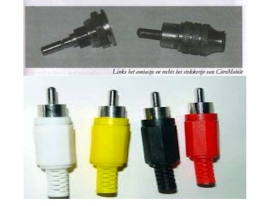

Heb je een zgn tulpstekker uit de audio wereld al geprobeerd? Zo'n witte of rode om het geluid van een apparaat naar de versterker te verbinden.
Ik heb mijn dashboard diep opgeborgen en kan er nu even niet bij om het te proberen.
Ik zat nog even naar het artikel te kijken en zag op de laatste foto dat stekkertje en het lijkt een beetje op een tulpstekker.
Als het past heb je die in alle soorten en kleuren, ook volledig metaal of koper kleurig, een 90 graden bocht enz.

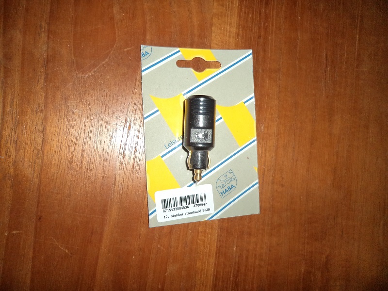

Toevallig vandaag ontdekt (en aangeschaft) bij een automaterialenhandel: kleine stekker passend in het (looplamp-)contactdoosje in het dashboard van menig HY.
Explicatie van de verkoper: dit type stekker schijnt vooral "gebezigd" te worden door motor-rijders (...).
Dus: succes met de zoektocht !
P.S.: zie http://www.kampeermarkt.com/Haba-12-Vol ... -plug.html
Heb 'm al geprobeerd; werkt perfect !
- DSC01291.JPG (208.25 KiB) 68825 keer bekeken
- DSC01293.JPG (183.07 KiB) 68825 keer bekeken
