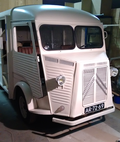

We hebben vandaag geprobeerd een voorruit in te zetten (één van de "bril" glazen)
maar ik denk dat we het niet goed hebben aangepakt want het is niet gelukt. :?
we hebben het rubber rond de ruit gelegd en vooral in hoeken
ingesmeerd met (genoeg?) zuurvrije vasaline. electrische draad 1,5mm2
(misschien te stug of te dun?) als pees rond om rubber overlappend gelegd.
na wat onbeholpen pogingen het rubber wat warmer gefeund
en aan de buitenkant in sponning gemanouvreerd.
onder binnenrandje binnen in over sponning ge wipt en pees
binnen langs aangetrokken terwijl ik daar achter aan het rubber
steeds goed over de sponning aandrukte ...
Maar toen "sneed" het rubber in de bocht / hoek het randje er een beetje af
wat binnen over de sponning moet komen te zitten. :oops:
heeft iemand dit pas nog met succes gedaan?
Het zou helemaal mooi zijn als je dan binnen kort kunt komen helpen?
Liefst voor dat het kouder word. Ik zit in Eindhoven.
Ik zou ook naar carglass kunnen gaan
maar kan dus niet rijden zonder voorruiten, spiegels en verzekering.
En als ik ze laat komen, wat zou dat gaan kosten?
Dank je voor de goede tip of hulp,
Coen

Rubber om het raamheen en dan rubber insmeren met vaseline of iets soortgelijks. Touwtje erin leggen zodat je van onderaf het rubber erin kan trekken. Raam met rubber eerst over onderste raamrand heen. Zorg dat je even hulp krijgt van iemand die raam (van buitenaf)in de sponning drukt en dan van binnenuit aan de touwtjes trekken zodat rubber over de raamrand komt.

Elektriciteitsdraad werkt niet. Je hebt een dikke, ronde veter nidig. Zo een nylon draad, te koop op de rol in iedere bouwmarkt. Verder geen glijmiddelen nodig. Daardoor krijg je minder grip en dat gaat op den duur tegenwerken.
Dit moet je zeker met twee man doen. Na een paar keer oefenen moet het lukken!

Het ziet er naar uit dat we het bijna goed deden.
"een dikke nijlon draad" Maar hoe dik is dik? Ik heb nu waslijn liggen van 2 mm
In de rechter onderbocht is een randje van 1 mm afgescheurd. dat missende randje kan ik dus niet meer over de sponning trekken.

Ik heb het meerdere malen geprobeerd zoals hierboven beschreven en geef het op.
het lijkt of het rubber niet klopt. veel te stug.
Hoe verder...
Wie kan het voor me oplossen?

de oude rubbers uit 1958 waren hard, gebarsten en poreus, en zijn niet meer...
ik heb nieuwe van Geert, maar ben er niet blij me dat het me niet lukt. :mrgreen:

De oude heb ik niet meer. Ik heb ander rubber besteld, met meer spleet voor over de binnensponning.

Het is gelukt. Zucht...
Allemaal bedankt voor de steun.
Het rubber van Citrotech was veel soepeler
en had een 3x bredere rand voor over de binnen sponning.
stappen:
rubber op maat snijden = 5mm langer.
Rubber om ruit. waslijn in binnen sponning naad,
Onder van Links naar rechts en dan rondom, Rechtsonder eindigen
rubber en sponning beetje insmeren met Groene zeep.
!!geen vasaline!! is slecht voor rubber.
ruit met rubber in sponning plaatsen,
waslijn aan binnenkant sponning uit rubber laten hangen.
eerst aan onderkant rubberrandje over binnen sponning.
Rubber rondom voorzichtig over binnen sponning trekken
door waslijn van rechts onder naar links (pas op dat waslijn niet kruist)
langzaam naar midden van ruit te trekken
terwijl 2e persoon ruit zachtjes in de sponning drukt.
zie foto voor glunderend resultaat. 8)
