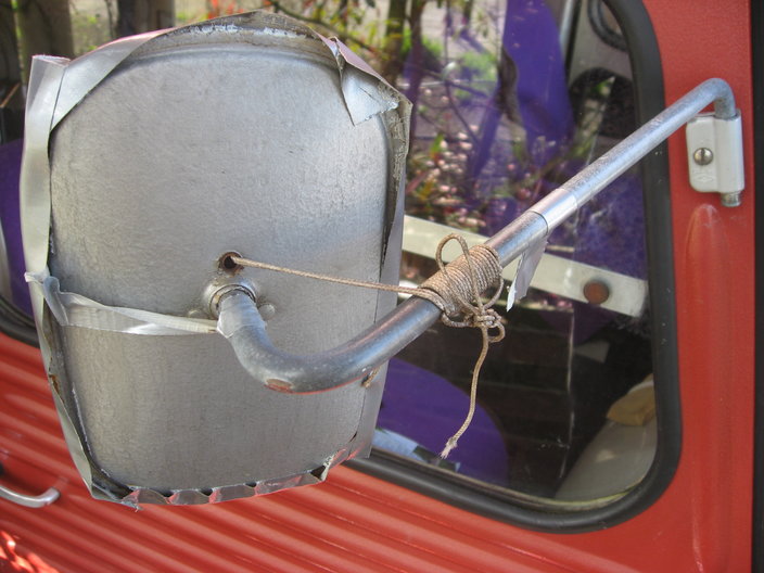

Onze rechter spiegel is er afgewaaid (op de snelweg), dat gaf een spannend momentje. De kunststof bevestiging aan de stang had losgelaten. Ik heb de spiegelhouder met de gekrakeleerde spiegel nog teruggevonden (1/2 km teruggelopen), plakbandje en touwtje eromheen en op naar huis. Nu als noodoplossing een platte spiegel erin gezet (nog steeds met plakband en touwtje): ik voel me nog niet echt een veilige weggebruiker hiermee (een 'levende' hoek van 5 graden, de rest dus 'dood').
Ik wil dus een nieuwe bolle spiegel (model semi-rechthoekig). Wie tipt mij?
Dan nog de vraag: hoe krijg ik in hemelsnaam de spiegelhouder weer zo vast dat ie er niet weer afwaait, hoe zat het origineel vast? zit het koppelstuk gelijmt met superdepuperlijm (=?) of zat het gesmolten ofzo? Er komt toch behoorlijke kracht op dus ik durf niet zo snel het zomaar te lijmen..
Helemaal ideaal zou zijn een stang met spiegel er nog muurvast aan...(wie?..)

Hier een plaatje van mijn zorgvuldig gerepareerde spiegel
. (14cm-21cm)
De rubberen band die rondom de spiegel zat heb ik niet meer terug gevonden.
Ik ben benieuwd naar jullie tips.

Zou even voor je kunnen kijken. Misschien heb ik nog een identieke spiegel liggen. V.w.b. de bevestiging op de deur is het originele montageblokje gebruikt. Zo te zien zit de witte kunststof bus hier nog in. Hij zou de spiegel dus vast moeten kunnen klemmen. Daarbij kan het gebruik van een kruiskopbout wel helpen (zit er origineel volgens mij ook altijd in). In dat geval kun je de bout met het juiste gereedschap goed vast zetten zonder dat de spiegel gaat bewegen.

Zo heeft die van mij er ook wel eens uitgezien
Maar ik had de kunststof rand nog (zij het doorgebroken en met een stukje missend), uiteindelijk alles vastgelijmd.
De andere spiegel heeft een ijzerdraadje naar het beugeltje op het raamkozijn, zodat ie niet bij elk zuchtje wind tegen mijn raam aan zit
Waar je ook even naar moet kijken is de bevestiging op de deur: bij mij is die volledig doorgescheurd aan de kant waar de schroef niet zit zeg maar, dat helpt niet echt kwa klemmen (maar altijd gedacht dat dat zo hoorde).

Dag Mark(H)y, ik ben geinterresseerd, wat omvat jouw eventuele spiegel? Spiegelglas en/of in 'lijst' en/of aan stang?
Volgens mij is het montageblokje nog goed. Ik heb hem weleens vaster proberen te draaien, maar ik kreeg in die richting geen beweging in de schroef. (links zit wel een kruiskopmoer zie ik)
Zo'n steundraadje lijkt me best fijn (Ewald), als ik te hard rijd op de snelweg is m'n zicht nl. ook snel wat navelstariger (flankstaarderig eigenlijk, ik moet niet overdrijven)... Waarmee heb je de spiegel aan de stang gelijmd? Ik ben de laatste tijd allerlei dingen aan het plakken met polymax-kit (schoenzolen enzo..) zo dat stevig genoeg zijn, zelfs met tegenwind?

Volgens mij met Bison Kit of Tix, alleen bij mij zit dus nog wel de kunststof lijst er omheen, zonder die lijst lijkt mij het contactoppervlak te klein om te kunnen lijmen. Ik denk dat je met allerlei kunststofprofielen wel wat kunt maken (zie een caravanwinkel o.i.d.? die hebben vaak wel allerlei profielen). Als je dat dan lijmt, moet het wel goed vast zitten.
Op de plek waar het touwtje er bij jou in gaat, hoort volgens mij een schroefje te zitten?

Volgens mij heb ik nog wel een donorspiegel voor je. Glas is kapot, rest is heel. Je mag hem zo hebben!

Doen ! Vervolgens naar een glaszetter(s-zaak) met een door jouzelf vervaardigde kartonnen mal van de spiegel en een nieuwe spiegel laten snijden. Kost geen drol; is weliswaar alsdan een "platte" spiegel maar kan je - uit eigen ervaring - meedelen dat je alsdan nog genoeg "achter-zicht" zult hebben.Dag Pee, Volgens mij heb ik nog wel een donorspiegel voor je. Glas is kapot, rest is heel. Je mag hem zo hebben!
Aan de binnenzijde van het spiegel-huis zit een driehoekig plaatje óver het (bolvormig) uiteinde van de spiegelarm. Twee punten van dat plaatje zijn min of meer "gefixeerd" aan het "spiegelhuis" door 'n soort popnagel, het derde punt kan worden "strak-gezet" door een (overmaatse) parkerschroef welke vanaf de buitenkant kan worden vastgedraaid (en dát is dus dat "gaatje" ...).Op de plek waar het touwtje er bij jou in gaat, hoort volgens mij een schroefje te zitten?
Overigens: tip voor een "noodoplossing": mócht je die plastic "rand-strip" nergens meer kunnen bemachtigen, een beetje (grijze) Sikaflex 221 doet wonderen ! Je kunt er de spiegel mee in het huis vastlijmen en daarnaast een nette "afwerkrand" mee creëren ...

@Leipie: ik bedoel niet het vastplakken van de spiegel aan het spiegelhuis: het plastieke kogelgewrichtje dat op het uiteinde van de spiegelarm behoort te zitten is losgeraakt (het bolvormig uiteinde van de spiegelarm).
Die parkerschroef heb ik er expres uitgehaald om het touwtje door te kunnen doen die de boel (spiegel, spiegelhuis en bolvormig aanhangsel) aan de spiegelarm dient te houden..
Er is ook een linker spiegel met arm aangeboden, ik bedenk nu: waarom niet gewoon ondersteboven monteren, of zal de zwaartekracht dan parten spelen en de arm dan uit het montageblok doen schuiven? de linker spiegel is welliswaar kleiner maar bol geeft waarschijnlijk toch meer zicht dan een grotere maar platte..
