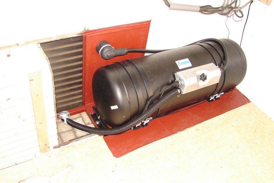

Otje heeft een dergelijke LPG-ringtank, inhoud 60 ltr. (effectief: 48 ltr., zijnde die 80%), welke achterin het "looppad" (bij de achterdeurtjes) plat op de grond ligt onder de verhoogde vloer. Gezien de totale afmeting (incl. slangaansluitingen, bevestigingsmateriaal e.d.) past deze voor zover ik weet niet in de (standaard-) reservewielkast.
Er zijn overigens mederHYders die de begrenzing van de tank afhalen waardoor - in dit geval - de daadwerkelijke inhoud van de tank kan worden vergroot naar 60 ltr.
Maar dit ter ieders eigen beoordeling !
In principe mag een LPG-tank óveral geplaatst worden zolang 'ie maar niet "buiten de contouren" van de auto uitkomt. (Dus niet aan de onderkant van het chassis/carrosserie of óp een imperiaal o.i.d.)

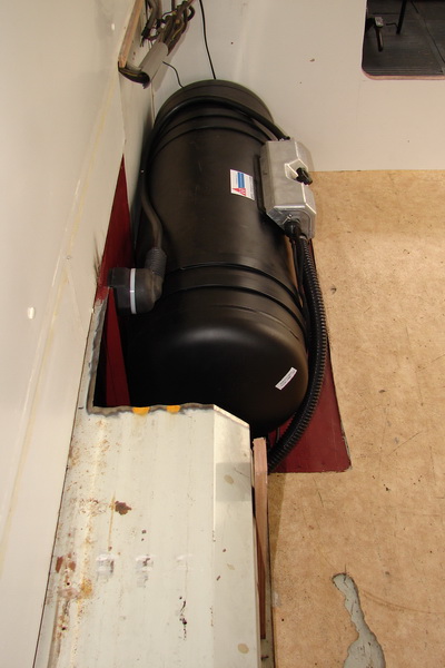

Mijn vraag aan wie LPG heeft ingebouwd linksvoor, bijvoorbeeld achter de bestuurders stoel.
Ik geloof dat LPG tank stations vaak zo zijn opgesteld dat je met je auto links ervan moet staan.
Waar kun je dan aan de rechter zijde van de HY het beste de vul nippel plaatsen ?
Ik dacht aan, of in de achterwiel kast naast de benzine tank, of in de voorwiel kast naast de schuifdeur ?
Mag je dan door de kokerbalk ? De slang er onder door mag geloof ik niet ?
Re: Lpg ringtank
Ik heb een 100 liter tank achter de bestuurdersstoel in de lengterichting ingebouwd. Daarvoor heb ik wel een deel van de reservewielkast moeten opofferen en daardoor heb ik het vulpunt achter de reservewielklep zitten. Is inderdaad aan de linkerkant maar heb hier nog nooit een probleem mee gehad, in het ergste geval moet ik de auto draaien.
