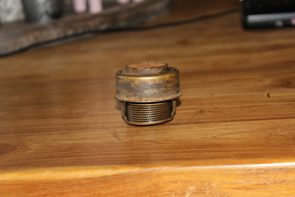

De thermostaat blijkt tóch de boosdoener. Ik heb vanmorgen een nieuwe gehaald (€13,54) bij de automaterialenzaak en aangezien ik mijn nieuwsgierigheid/geduld niet altijd in bedwang heb ben ik gelijk bij thuiskomst aan het 'sleutelen' gegaan. Welgeteld 5 minuutjes waren er nodig om de thermostaten te wisselen; da's nog korter dan de tijd die hier in dit stukje tekst typen zit :mrgreen: .
Ook de weg gestroomde hoeveelheid koelvloeistof weer aangevuld, daarna starten en rijden. Na een rit van amper twee kilometer stond de temperatuur inmiddels op een ruime 70 graden. Bij thuiskomst de wagen nog ff stationair laten doorlopen en de temperatuur klom nog wat verder op.
Ik durf nu te stellen dat hiermee het euvel is verholpen. Een nadere inspectie op de oude thermostaat wees uit dat één van de geleiders (die 'pootjes' naast de veer) niet goed functioneerde en hij daardoor niet volledig afsloot.
