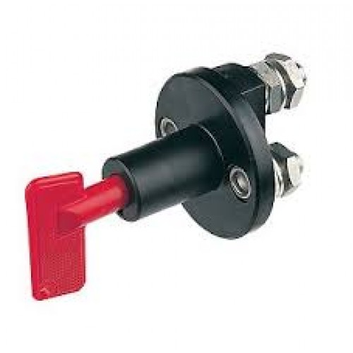

Re: Diefstal HY
Kan dit een simpele schakelaar zijn zoals op de bijgevoegde foto of is hier ook een massaslot beter?Goede en simpele beveiliging is een schakelaartje op een plek die alleen jij weet en die verbinden tussen de + naar je bobine.
Alvast bedankt.
- schakelaar.jpg (3.6 KiB) 66505 keer bekeken
