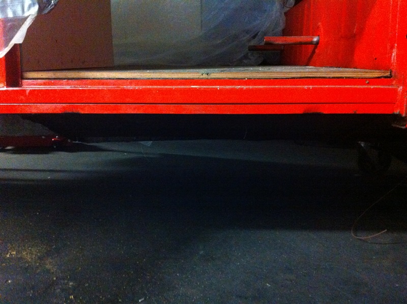

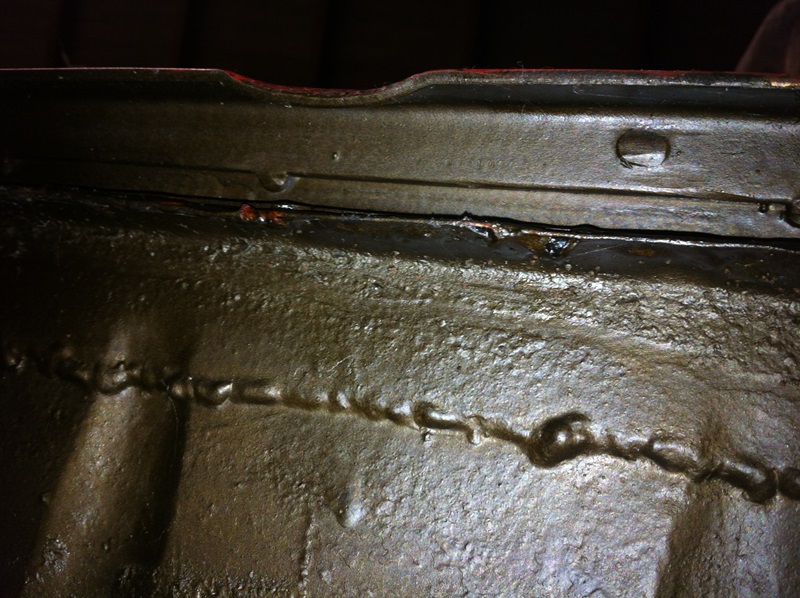

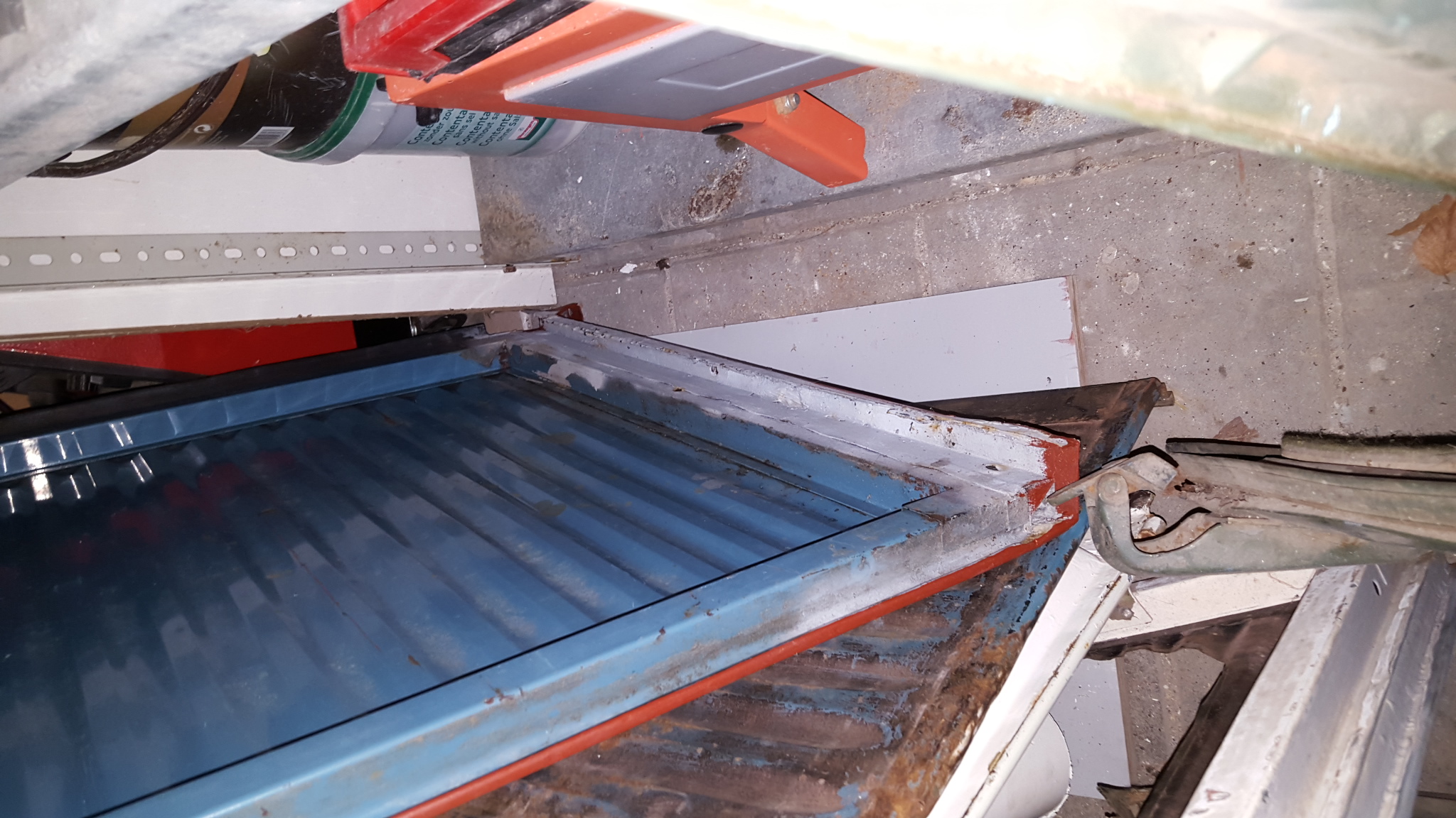

Zo zit het bij mijn deur in elkaar. Wellicht helpt t je.
Re: Onderzijde schuifdeur
Beste Pieter,

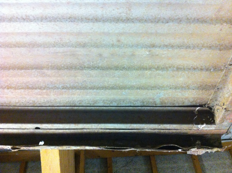

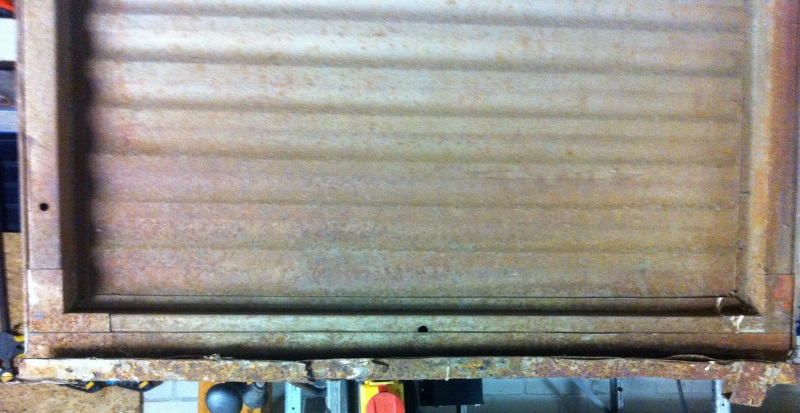

Hierbij de beloofde foto's van afgelopen weekend.
Op de foto's van Stephan is niet zo duidelijk te zien dat er een verende verdikking zit in het U-profile onderaan de deur
Deze verende 'lip' loopt bij het dichtschuiven tegen de halve rondjes aan die onde de opening in je bus zitten;
Ik heb ook nog gepoogd een foto van de onderkant te nemen.
Zie maar, we horen of zien wel of je nu voldoende foto's hebt om de onderkant te reconstrueren.
Overigens, als je lid bent van het HY team, kan je ook naar het magazijn in Heesch om voor een net bedrag een tweede-hands deur aan te schaffen of om in het magazijn de deur eens grondig te bestuderen. Als lid van Le-Camion kan je bij Wim v/d Lee terecht in Capelle a/d IJssel
