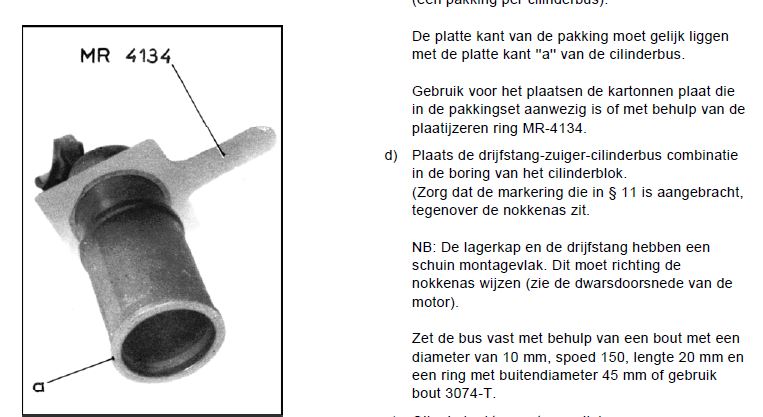

Na mijn motorproblemen in Frankrijk, (het topic bougieproblemen elders op het forum) ben ik nu bezig om het motorblok te reviseren. In het werkplaatshandboek staat dat je voor het plaatsen van de voetpakking ring MR-4134 moet gebruiken. Weet iemand wat de functie hiervan is, of kan je de pakking zonder deze ring bevestigen? wat ik me ook afvraag is, of het verstandig is vloeibare pakking te gebruiken bij de montage, en zo ja, aan beide kanten van de pakking, of misschien alleen aan de kant van het blok?
- cilinder.JPG (65.45 KiB) 41358 keer bekeken
Re: plaatsen cilinders
Die ring is bedoeld om de dunne voetpakking niet te beschadigen bij het plaatsen.
Het is erg belangrijk dat de pasvlakken van de bus en het blok goed schoon. Vaak wordt aangeraden deze vlakken pas te slijpen met slijppasta.
Voor de zekerheid kun je de de pakking dun insmeren met iets, evt beiderzijds; moet wel watervast en hittebestendig zijn, bijv speciale vloeibare siliconen motorpakking, bestand tegen hogere temperaturen.
Heel belangrijk is om de overstand van de bovenkant van de bussen t.o.v. de bovenkant van het blok goed te krijgen; bij afwijkingen moeten er andere diktes van voetpakkingen geplaatst worden.
Deze procedure staat uitgebreid in het WPH.
Zodra een bus is afgesteld moet deze direct geborgd worden met een bout en grote ring; er mag niet meer bewogen worden.

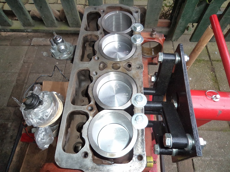

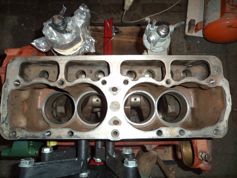

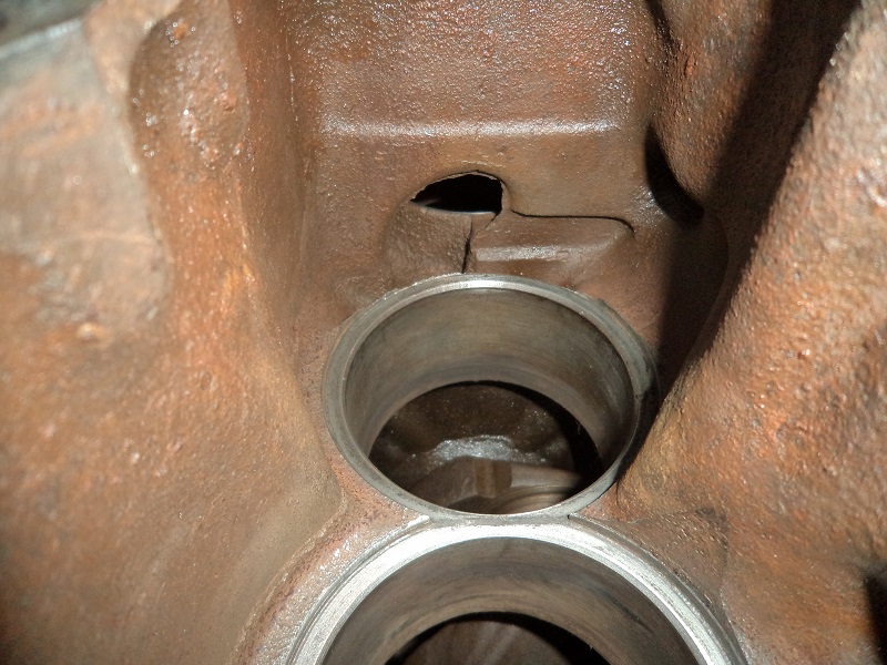

Wanneer je (heel) veel tijd hebt moet je dit (http://www.citroenhyforum.nl/viewtopic. ... r&start=30) stukje topic maar eens doorlezen. Zie foto's: ik heb zelf destijds de randen waarop de cilindervoeten rusten schoongemaakt met zéér fijn schuurwol. Vervolgens met een klein beetje gewoon lagervet de papieren cilinderpakkingen onder in het blok "vastgeplakt" (zorg wel dat dit zeer nauwkeurig gebeurd, zonder vouwtjes of kreukels). Vervolgens cilinders erop/-in en deze meteen aan de bovenzijde "borgen" (en bij alle volgende bezigheden ervoor zorgen dat die cilinders niet meer bewegen t.o.v. het "motor-blok-huis").

- Binnenzijde motorblok: randen waarop cilinders komen te staan volledig schoongemaakt
- DSC00689.jpg (210.74 KiB) 41323 keer bekeken
- Detailfoto binnenzijde blok
- DSC00690.jpg (198.02 KiB) 41323 keer bekeken
- Nieuwe cilinders "geborgd"
- DSC00711.jpg (219.86 KiB) 41323 keer bekeken
