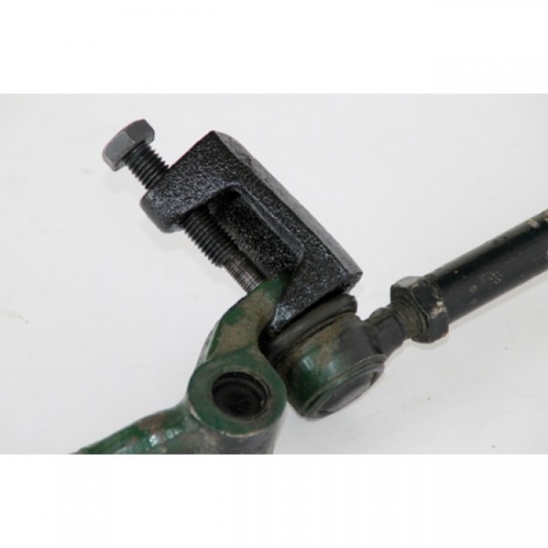

Wat voor trekker heb je daar opgezet Jan?
Verstuurd vanaf mijn SM-A300FU met Tapatalk
Re: Fusees vervangen
Onderstaand model in wat zwaardere uitvoering van een goed merk. Met een oude moer op de schroefdraad ter bescherming
De "vorktrekker" deed t niet, mogelijk omdat de krachten ietsje scheef op de kogel staan
