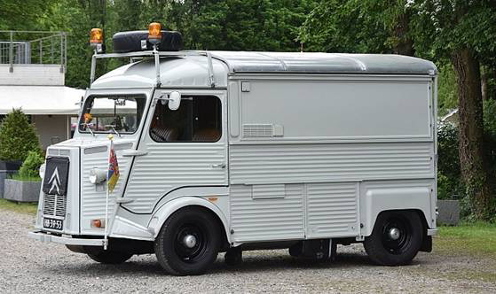

Zoals FerrHY al aangaf is 205/75r16c de juiste maat die er het dichtst bij komt. Ik rij nu al ruim 1000 km op Michelin Agillis in deze maat icm de 16" HY Team velgen. Je moet inderdaad de gootjes waar de bedrading in zit (in de voorste wielkast) verwijderen, anders doet HY dit zelf wel.
De band vult de wielkast heel mooi, geeft nog een iets meer topsnelheid
en is ook nog eens stil, wat bij een HY natuurlijk zeer relatief is.
Voordat ik samen met mijn bandenboer deze band monteerde hebben we eerst 215 geprobeerd, die maakte echter gehakt van de kabelgootjes +kabel, net iets te groot. Bij 205 moet je wel even opletten of je niet in de knoei komt met de handremkabels.
