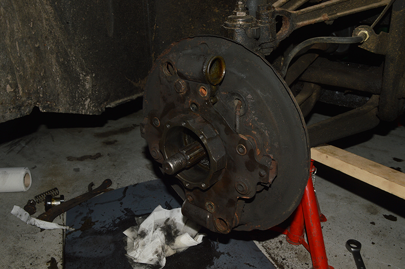

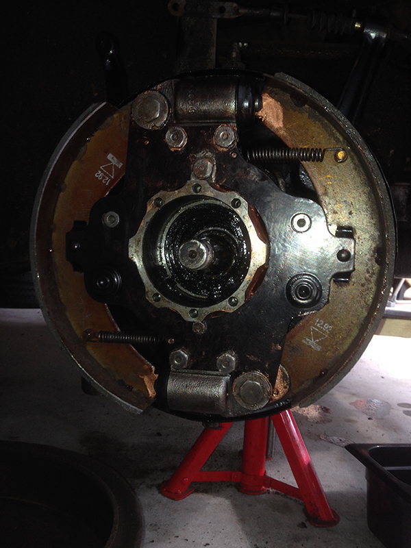

De staat van de remschoenen was niet slecht hoewel iets verglaasd. En bij het opzij drukken van een stofkapje, liep er wat remolie (oranjeachtig door vochtinmenging denk ik) uit. De remschoenen zelf waren nog wel droog. Daarom maar besloten om de hele handel te reviseren.

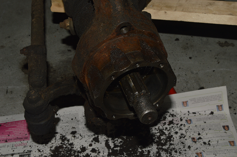

Bij het demonteren stuitte ook ik tegen het probleem aan dat de remplaat niet van de fusee los wilde (twee platen met een alu ring er tussen. Door de voorste plaat eerst te demonteren, was mijn idee, kon ik bij de alu ring om deze los te wrikken. Daarvoor moet echter de bovenste remcilinder los. Hetgeen voor één bout lukt, de andere niet. De moer draait mee en je krijgt er geen sleutel achter. Aan de andere zijde lukte dit wel. Niet met een sleutel, maar met een set schroevendraaiers waarmee ik de moer kon blokkeren. Daarna wilde de rest ook wel met enig gesjor loskomen. Ditzelfde moet ik aan de andere kant nog voor elkaar zien te krijgen.

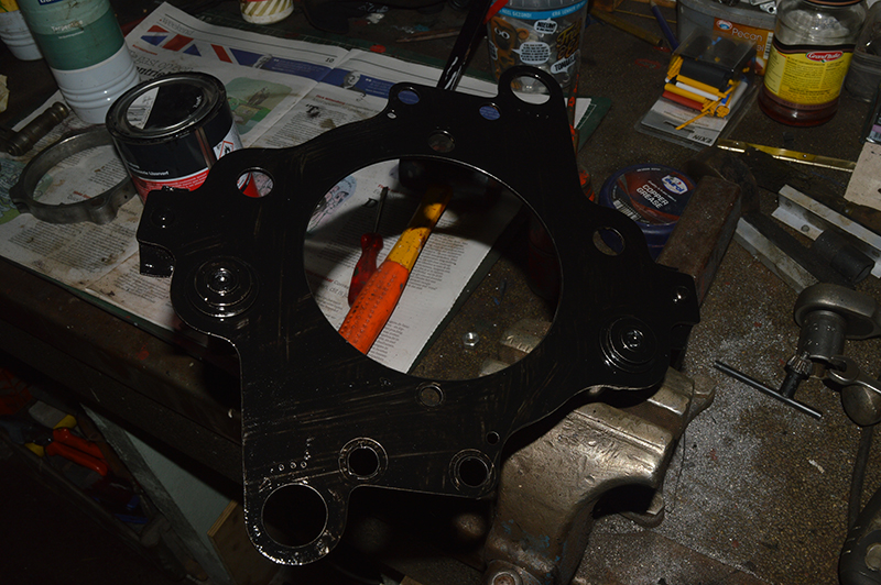

De remschoenen worden door het plaatselijke revisiebedrijf van nieuwe (zachtere) voeringen voorzien. Alle delen zijn ontroest (de handremstelschroeven zaten helemaal vast, een wonder dat de handrem nog wel iets deed), in de antiroest gezet en worden afgelakt.

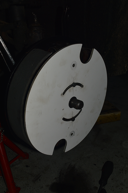

Nog even zien of ik een hulpstuk kan maken om de remmen te stellen. Iemand een idee?

Misschien kan je de afstel spullen lenen van Dominicus Kramer uit Stiens?
Je hebt zeker iets nodig om dat te kunnen doen.

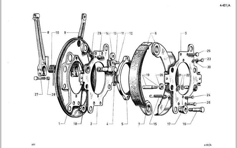

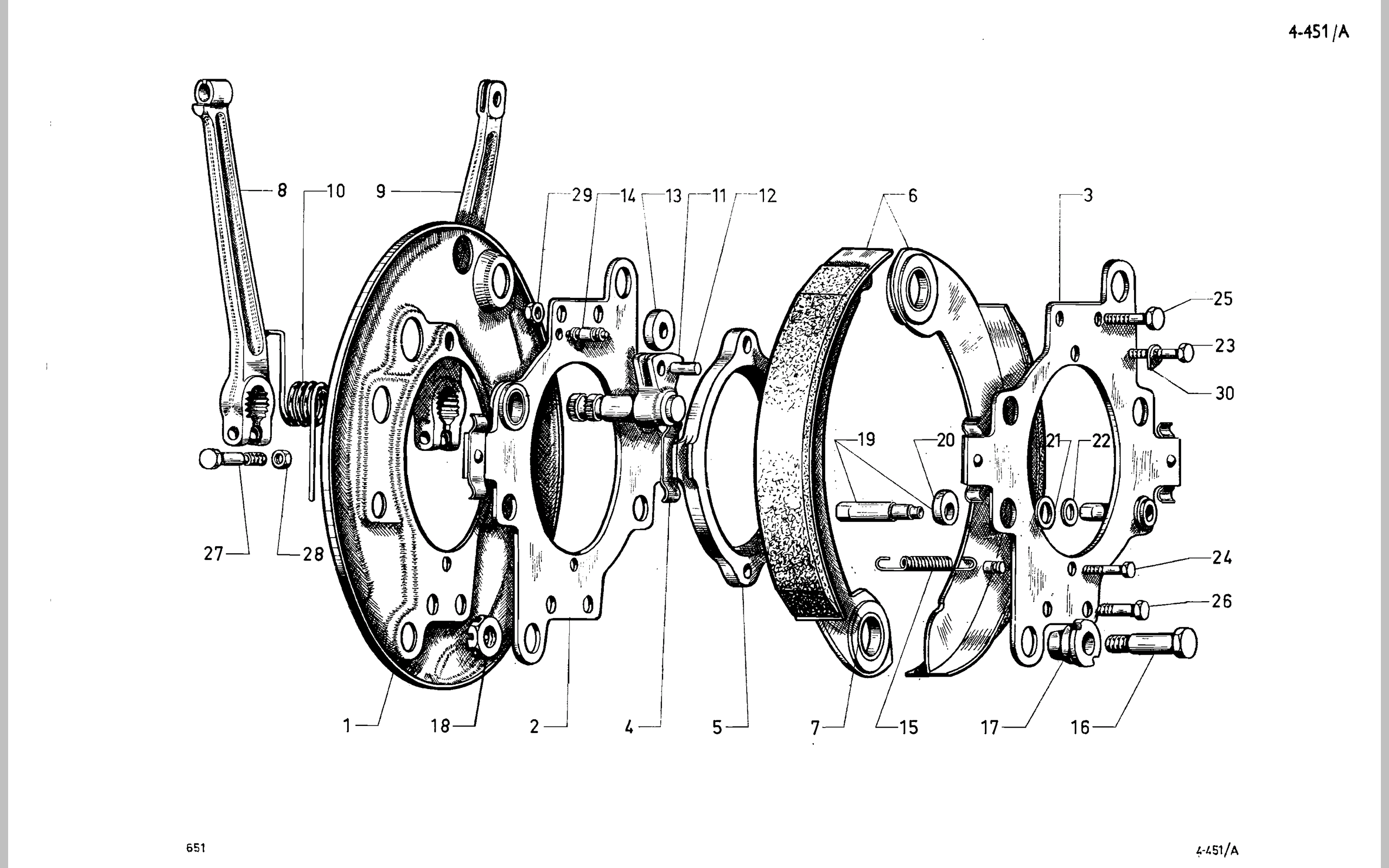

Jeroen, bedoel je hier de excentrische nokken die vanaf de achterkant van de trommel bereikbaar zijn? (pos 19 en 20 op onderstaande tekening) Indien ja, dit zijn niet de stelschroeven voor de handrem maar de stelnokken voor de schoenen nadat eea gecentreerd is. KLIK HIER voor een duidelijke uitleg met plaatjes van Bert R. JacquesJeroen1955 schreef:de handremstelschroeven zaten helemaal vast, een wonder dat de handrem nog wel iets deed

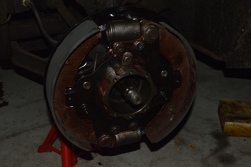

Ook de ander zijde is inmiddels gedemonteerd. Het kostte enige moeite om ook hier de bovenste remcilinder los te maken. De alu-ring zat muurvast. Enig geweld was onontkoombaar waarbij de ring is gebarsten. Het is echter een afstandsring die verder geen constructieve functie heeft dus ik kan 'm nog wel gebruiken: hij ligt niet in tweeën.
De linkerzijde is inmiddels weer gemonteerd alleen nog even wachten op de remcupjes.

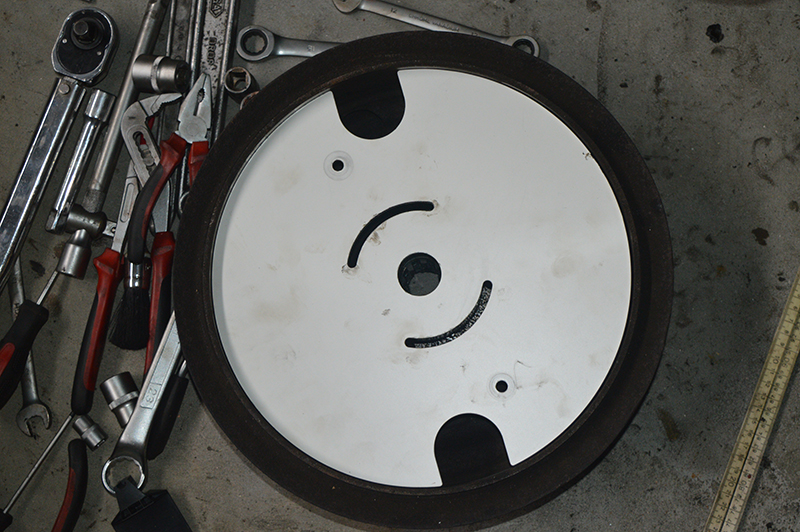

Voor het afstellen van de remmen heeft mijn zoon een schijf uitgefreesd uit trespa met de juiste gaten en van de juiste diameter (30,5 cm). Hiermee kan ik de zaak afstellen. Bijgaand wat foto's.
Al met al is deze revisie mij tot nu toe niet tegen gevallen.

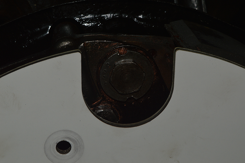

- Trommel verwijderd

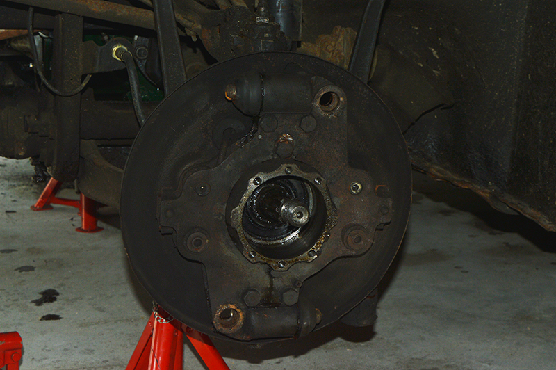

- Achterste plaat
- DSC_7721-800.jpg (421.3 KiB) 67493 keer bekeken
- Remplaat verwijderd
- DSC_7725-800.jpg (375.51 KiB) 67493 keer bekeken

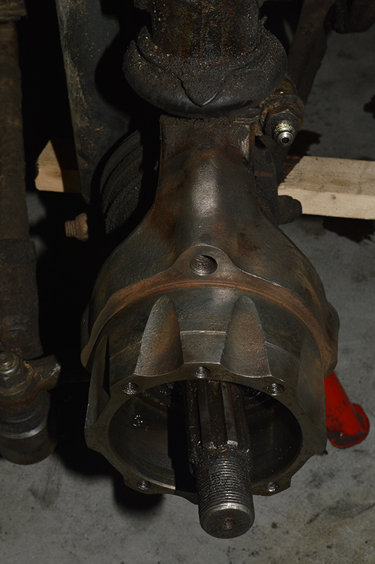

- gereinigde fusee.

Vanochtend de andere kant in elkaar gezet.
De remcentreerschijf past ook mooi. Hiermee is het centreren een fluitje van een cent!

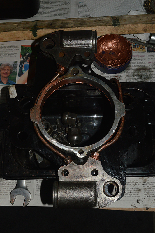

- Beide remcilinders met de remleidingen en de alu-afstandsring.

- Remcentreerschijf uitgefreesd uit een trespaplaat.

Vandaag het rubberwaar geplaatst. Ingesmeerd met een blauwe pasta (naam is mij even ontschoten,maar dit ter bescherming tegen corrosie en uitdroging). Daarna de remmen gesteld met de afstelschijf. Gaat goed. Eigenlijk een fluite van een cent. Ter controle schuif je de trommel een stuk je in de fusseekom en je ziet heel goed of de afstand over de remschoenen overal gelijk is.
