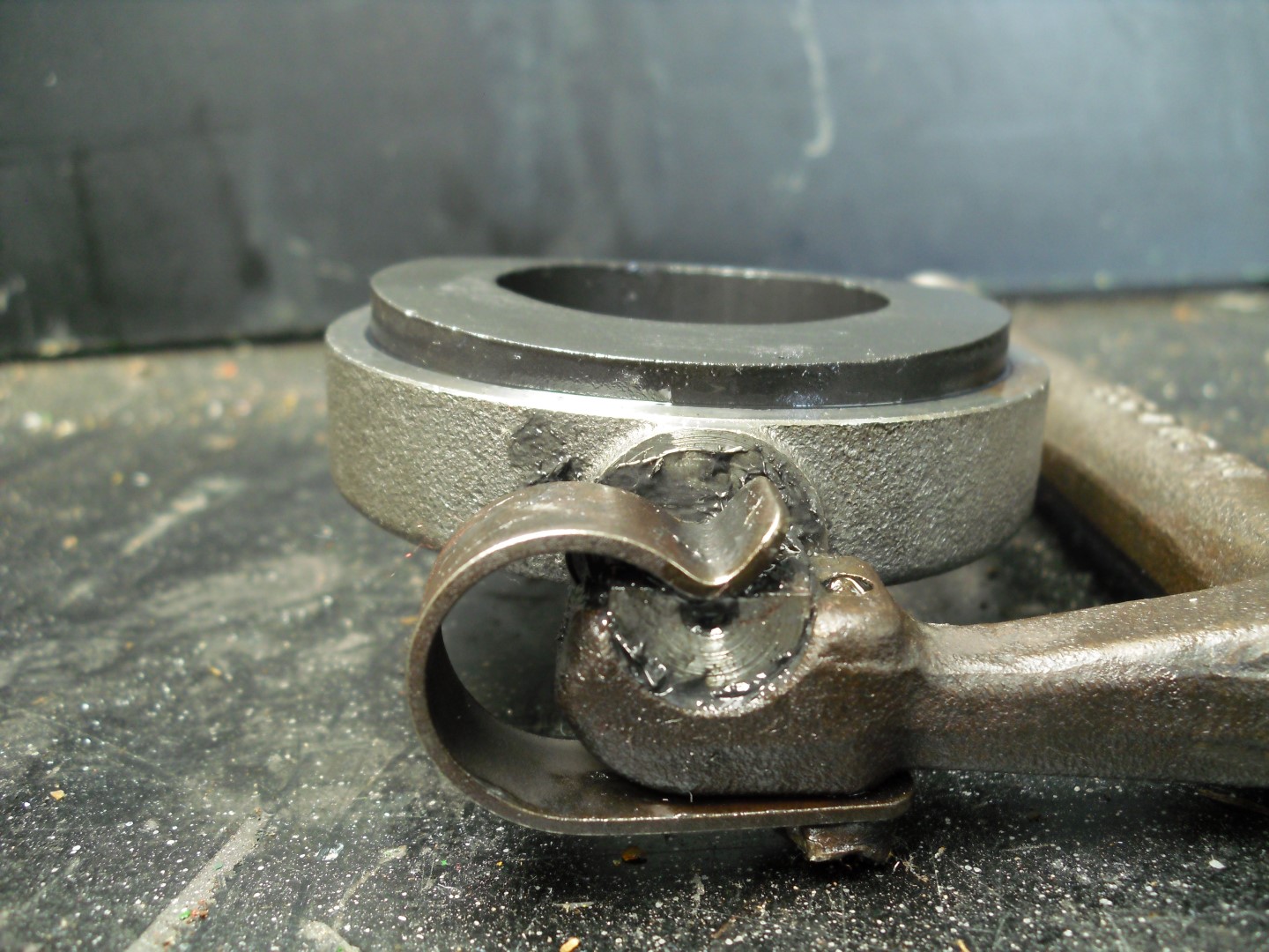

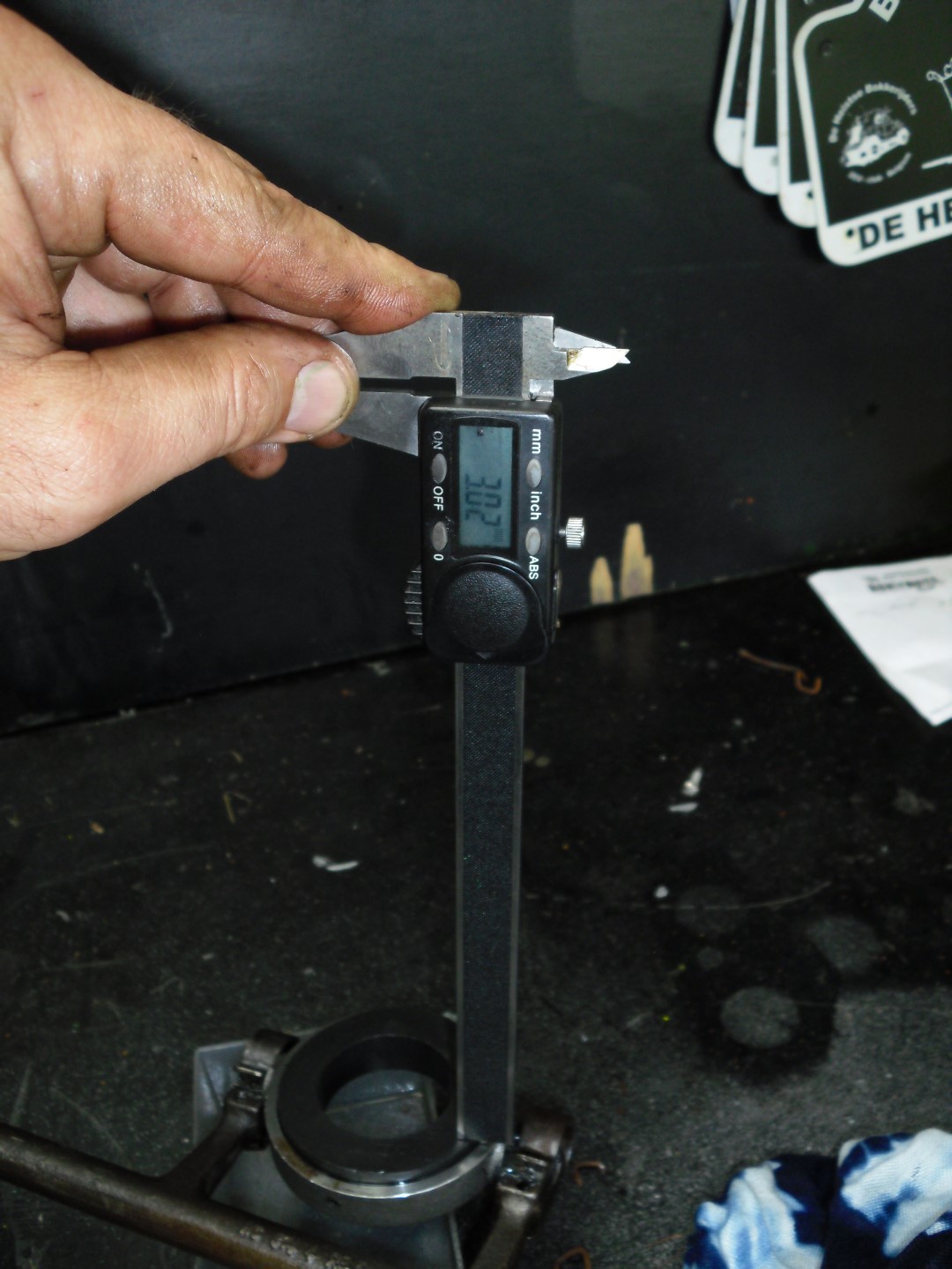

Hoi,

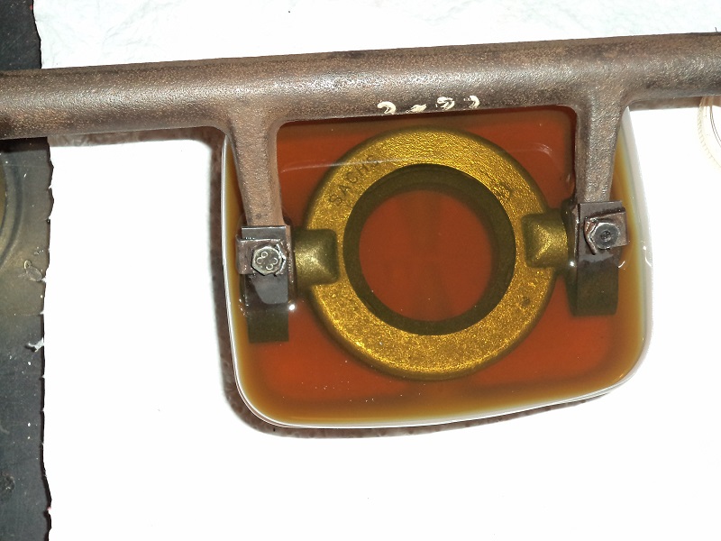

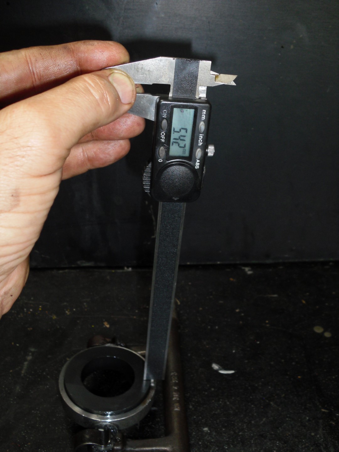

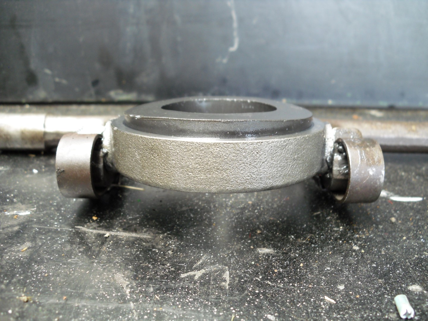

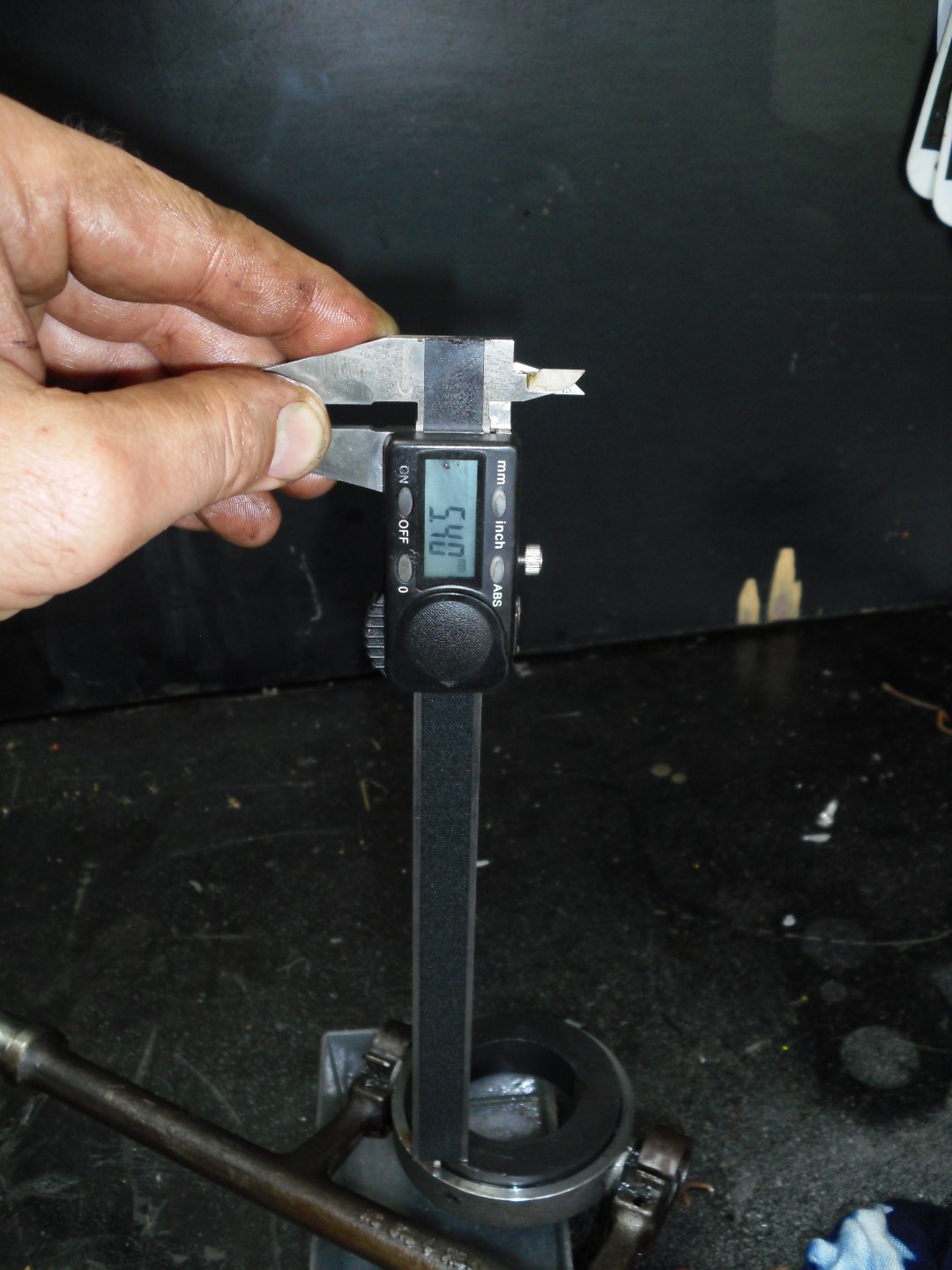

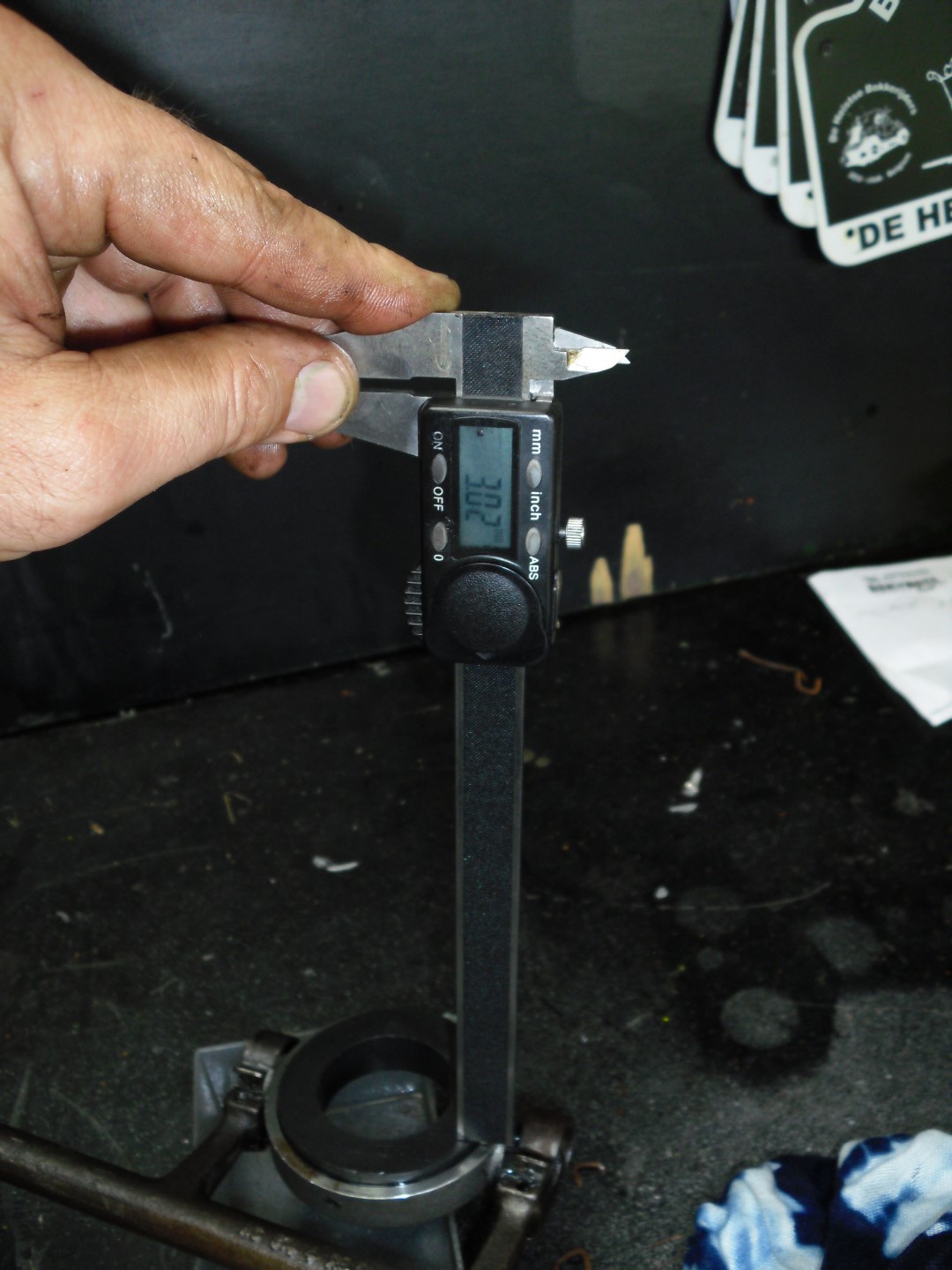

ben bezig met vervangen van mijn volledige koppeling (plaat-drukgroep-druklager) en heb een vraagje over de koolstofring van de HY: de oude die er uitkwam was volledig egaal op het raakvlak, de nieuwe die ik aanschafte staat een beetje "bolvormig", of hoe moet ik die vorm omschrijven, de foto's zullen wel verduidelijken wat ik bedoel. Ik vind dit vreemd, zou verwachten dat ook deze perfect glad moet zijn, maar Citroën kennende sta ik nergens meer versteld van :-) Is er iemand die dit ook al tegenkwam en mij kan bevestigen dat dit zo hoort te zijn?
Hij heeft ook 24h in motorolie gelegen zoals voorgeschreven, kan me niet herinneren dat ik dit vooraf ook heb vastgesteld maar het lijkt me straf dat dit door de olie zou komen, lijkt me onmogelijk?
Alvast bedankt voor enige info,
groeten,
Peter

Voor zo ver ik weet is dit zoals een nieuwe ring er uit hoort te zien.

Mijn, nieuwe, koolstoflager had ook deze vorm. Heb ik zo bij het HY team gekocht, dus dan ga ik er blind vanuit dat het goed is :lol:

Géén paniek, géén paniek: deze koolstofring met "twee keer een heuveltje en twee keer een dalletje" is exact zoals een (gloed-)nieuwe koolstofring er uit hoort te zien ! Wanneer je 'm na zo'n 100.000 km er weer uithaalt zal 'ie intussen ongetwijfeld helemaal vlak zijn geworden. En da's óók prima, zolang de koolstofring nog maar buiten de koolstofring-houder uitsteekt. En óók dat "uitgebreide oliebad" is een absoluut verplicht nummer ! De koolstof zuigt zich vol met die olie en dat geeft een vermindering van de slijtage van het (koolstof-)ringoppervlak.
En Peter: ik zag niet vermeld dat je ook een nieuwe koppelingskabel hebt aangeschaft. Als je dan tóch bezig bent ... Enne: het toplagertje in het vliegwiel, waar het uiteinde van de prise-as straks weer in moet. En de oliekeerring van de prise-as in de versnellingsbak ... Het zijn allemaal onderdelen die amper geld kosten maar wel een wezenlijke verbetering zijn wanneer je ze vervangt. Je hebt nú de boel tóch openliggen ...

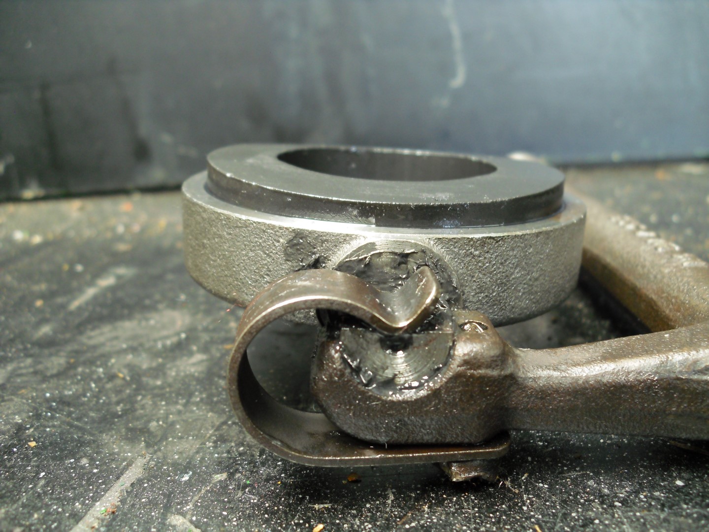

En: heb jouw foto's bestudeerd en ik denk dat ik iets mis: de koolstofring wordt aan de twee vingers van de koppelings-as bevestigd d.m.v. twee klemmetjes. De boutjes waarmee deze klemmetjes worden bevestigd dienen wederom te worden geborgd door kleine metaal-stripjes. Het kàn liggen aan mijn leesbril ... maar ik zie die borging(en)strip(jes) niet ... (zie bijgaande foto)

Het blijft een moeilijke bevalling, die bolle koolstofring: ik wil het geheel gaan afstellen, vrije slag pedaal is ok, en wil de speling (vrije slag) van de koolstofring gaan afstellen (in het WPH vond ik een tekening van het te gebruiken kaliber = dikte 2mm).
Nu blijkt in ruststand de koolstofring niet helemaal vertikaal te hangen maar onder eenlichte hoek. Kan wel rechtgebracht worden maar komt direct terug in de schuine stand te zitten. Gevolg: als ik hem afstel op ongeveer 2mm speling dan is dat slechts op één positie van de ring. De rest van de ring heeft dan nog 7-8mm speling, door het schuinzitten enerzijds en door de vorm van het koolstofdeel anderzijds. Eigenlijk als ik een speling van 0.5mm zou nemen op de dichtstaanliggende plaats van de ring, dan heb ik in praktijk nog altijd een 6-tal millimeter 'te overbruggen', niet echt speling, maar ook niet echt 'aangrijpen' tijdens dit traject...

Ja, klopt, maar dan blijft het feit dat je met een soort "lang-gerokkenspeling" blijft zitten: na 1mm raakt één kant van je koolstofring de drukring, en pas 7mm dieper begint de "overkant" van de ring te raken en dan pas volledig contact...

Ja, dat klopt dus helemaal. Het zal altijd zo zijn dat de koolstofring (in rust) enigszins "gekanteld" (dus "schuin") staat en pas op het moment van koppelen - dus wanneer 'ie tegen de druktafel wordt geduwd - ontstaat er volledig contact tussen de koolstofring en druktafel en staat 'ie alsdan helemaal verticaal (en zonder speling).
De handelswijze die ik uitlegde is slechts het eerste begin; je moet daarna "proefondervindelijk" - dus "in de praktijk" - de "vrije slag" van het koppelingspedaal fine-tunen d.m.v. die stel-moeren op de koppelingskabel.
Oftewel: motor laten lopen, koppelen en kijken/voelen op welk moment de (ont-)koppeling "aangrijpt". Vervolgens "naar eigen welbevinden" dat "koppelmoment" fixeren d.m.v. de stelmoeren.
Dit "welbevinden" is géén duimzuigerij: ikzelf heb vrij lange benen en heb - door middel van het "spelen" met de fixatie van die "aanslag" op de stang van het koppelingspedaal alsmede de stelmoeren op de koppelingskabel - de "stand" van het koppelingspedaal op een voor mij ideale hoogte kunnen fixeren. Die zal beslist afwijken van de "fabrieks-voorschriften" maar zolang e.e.a. "technisch verantwoord" is en alles naar behoren werkt zal me dat een zorg zijn.
