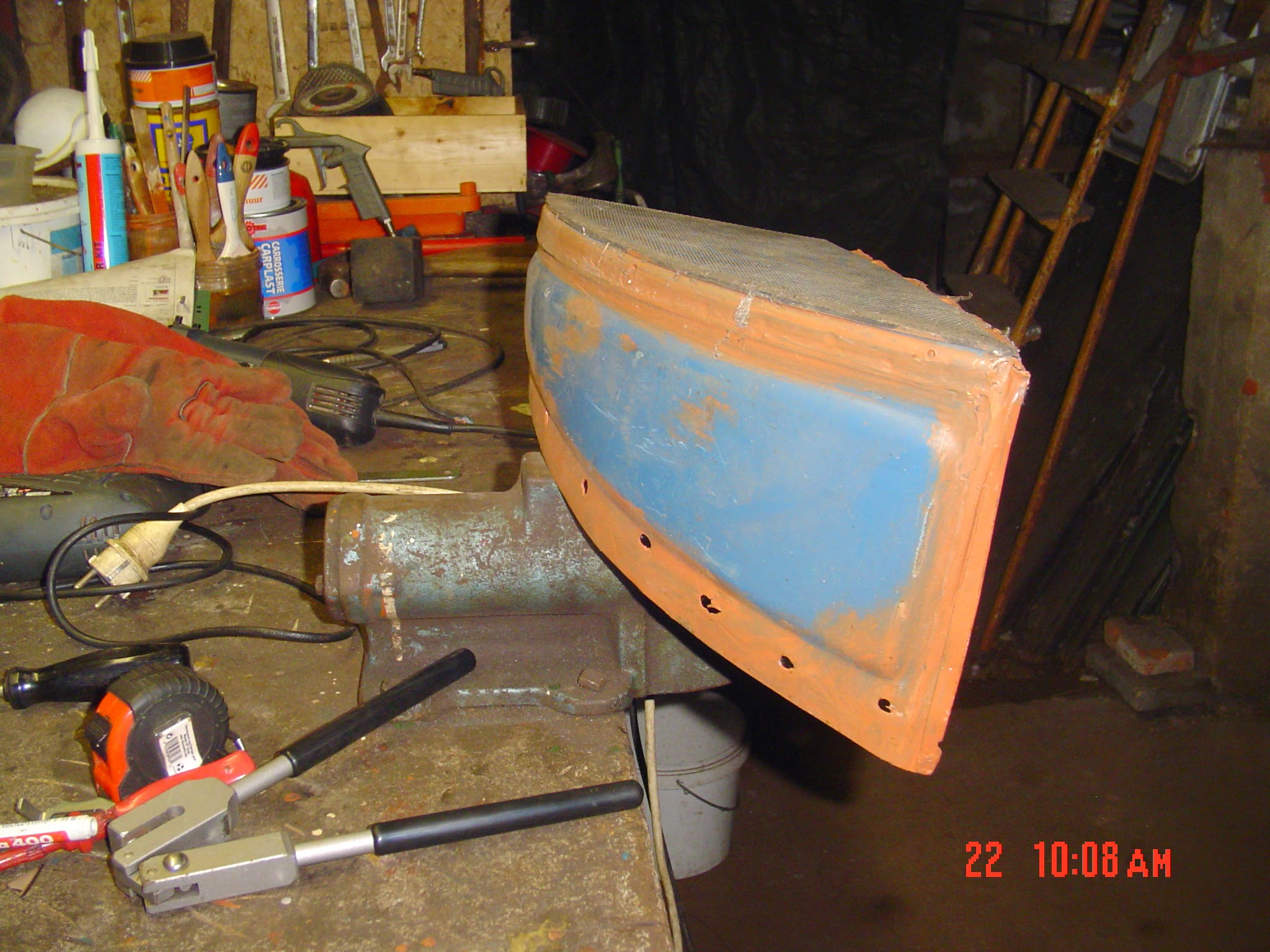

Op de foto download.jpg zie je het onderste gedeelte van het beneluxopstapje dit wordt aan het frame gelast hier over heen komt heet eigenlijke opstapje foto 012.jpg.
Wat betreft de schroeven in het spatbord denk ik dat het verstandig is om er tussen in nog 1 of twee popnagels te gebruiken.
Ook om te voorkomen dat de verf rondom de schroeven waar het spatbord aan de onderkant van de banaan gaat barsten door bewegingen.

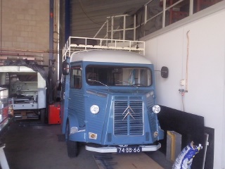

Re: driehoekplaatjes en spatborden van polyester
Met goede kit heb je geen schroeven of popnagels nodig
Hooguit om het spul goed aan te trekken.maar daarna kunnen die ondingen er weer uit
Heb ik jaren geleden gedaan en het zit net zo vast als lassen
