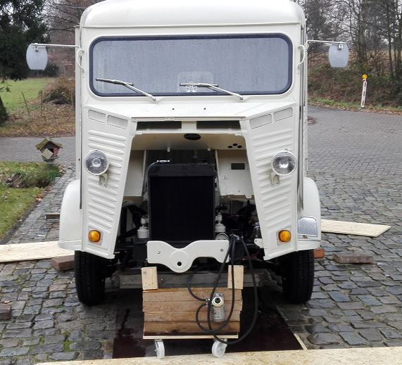

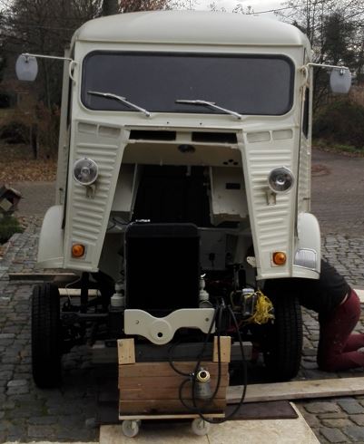

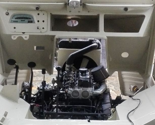

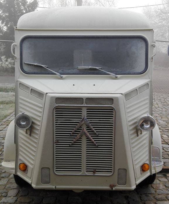

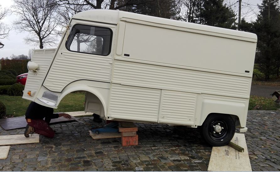

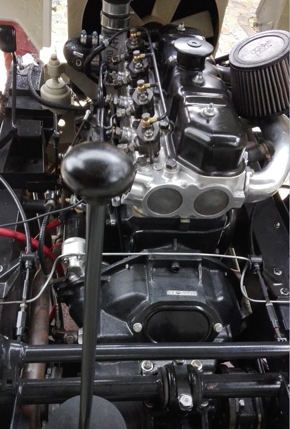

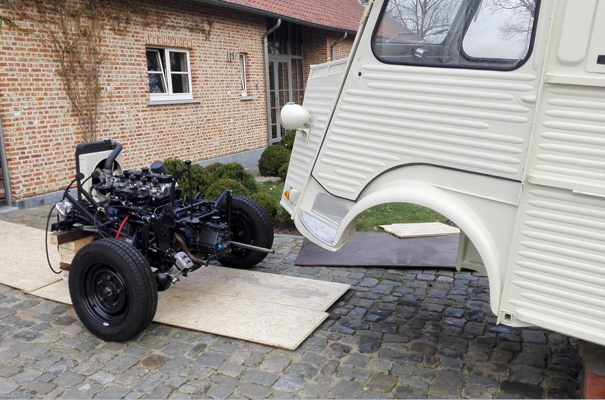

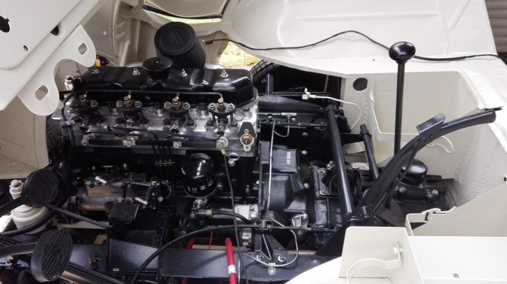

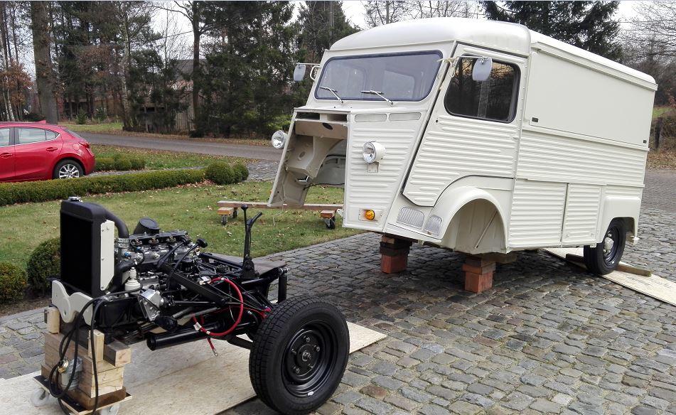

Na een jaar eindelijk alle delen terug samengebracht.
Re: Revisieprojectje HY met indenor motor.
Respect ! Niets dan RESPECT ! Kan allerlei "superlatieven" gaan bedenken maar kom dan waarschijnlijk nòg woorden tekort ...
Absoluut waardering voor jouw werk; ik hoop alleen dat de "decibellen" van deze diesel-motor straks geen "domper" op het geheel wordt ...
Gewéldig !!! Wens je véél voldoening !
tjonge, het lijken wel plaatjjes uit een verkoopfolder

Ziet er geweldig uit. Heb een hele mooie en goede diesel gehad en kan zeggen dat het allemaal behoorlijk meeviel; snelheid, verbruik en herrie. De bus kan in deze staat weer 25 jaar voor uit. Veel succes met de voltooiing.
