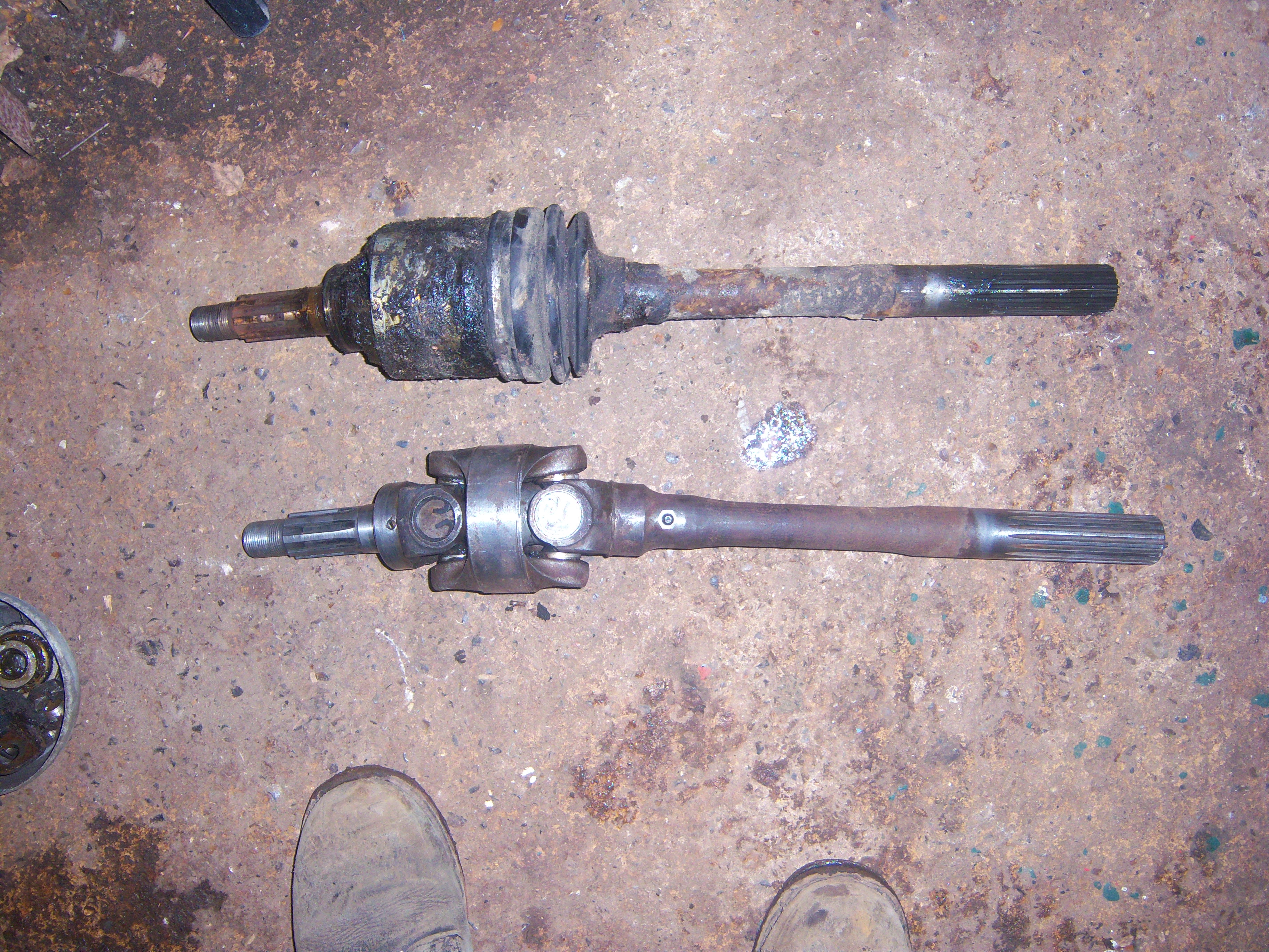

Ik heb net nieuwe ontdekking gemaakt.
Ik had al gelezen dat er links en rechts schroefdraaden waren aan het uiteniden van de aandrijfassen.De mijne heb ik nu los na veel moiete want ze zijn allerbij rechts draadig. Was het anders voor 1960 en ervoor of heb ik een verkeerd aandrijfas ?
Bovenste kwam uit het linkerkant.
Onderste (rechterkant) had geen "jas" of rubbers omheen
Reakties jullie graag
bvd
Pete
Berichten: 1579
Re: aandrijfassen, draagarm silent blokken, naaf moeren
Onderste is de originele met kruis koppeling.
Bovenste is een moderne
er is ook nog variant van een kruiskoppeling met een huls
