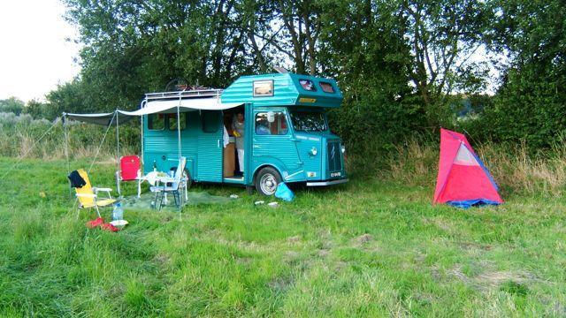

Goedendag,
we willen aanstaande winter een andere, grotere moter in onze HY (laten) zetten. Een HY 1900 moter (of een andere passende) en tevens een 4 bak plaatsen ipv de huidge 3 bak. We zijn dus naar beiden op zoek. Wie kan ons (gedeeltelijk) helpen?

Hoi Steven en Marylène
4-bakken liggen niet voor het oprapen. Een aantal individuen hebben zelf wat gepionierd met wisselend succes.
Voor zover ik weet is er maar één commerciële partij in Nederland die kant en klaar levert waar je naar vraagt, dat is http://www.hyconversions.nl/index.php

Dag Ree,
bedankt voor je reactie. We gaan op verder onderzoek en zullen zeker ook je tip daarbij meenemen.

heey hallo ik lees net u vraag en de reactie´s wij zijn zelf een hy uit 1956 aan ombouwen . andere motor er in bij ons komt er een 1900 TDI uit 2004 in dit is het aller laatste type wat in de lengte richting licht nieuwste . het is een hele hoop werk maar zeker moeite waard op deze hy komt airco getint glas beter kagel versnellings bak van passat dus 5 versnellingen rembekrachtiger met andere hoofdrem cilinder enzo .
mocht u eens willen komen kijken geen probleem neem even contact op .
