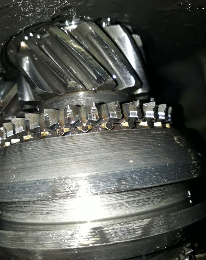

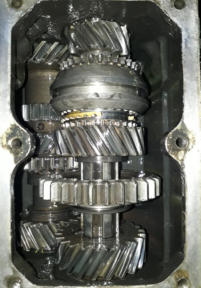

Tijdens ons laatste tripje naar de ardennen moeilijk te schakelen naar 2de en terug te schakelen. Wel bij lage toeren. Waarschijnlijk synchro defect.
Bij thuiskomst bak open gehaald en ja, synchro gebroken.
Primaire as moet ik er nog uithalen. (Zou moeten gaan zonder volledige bak demontage, tips zal ik volgen van "Otje" hier in dit forum terug te vinden)
- synchro is op voorraad bij verschillende leveranciers (reeds 2 stuks besteld bij citrotech)
- raden jullie nog andere zaken te vervangen van de primaire as?
