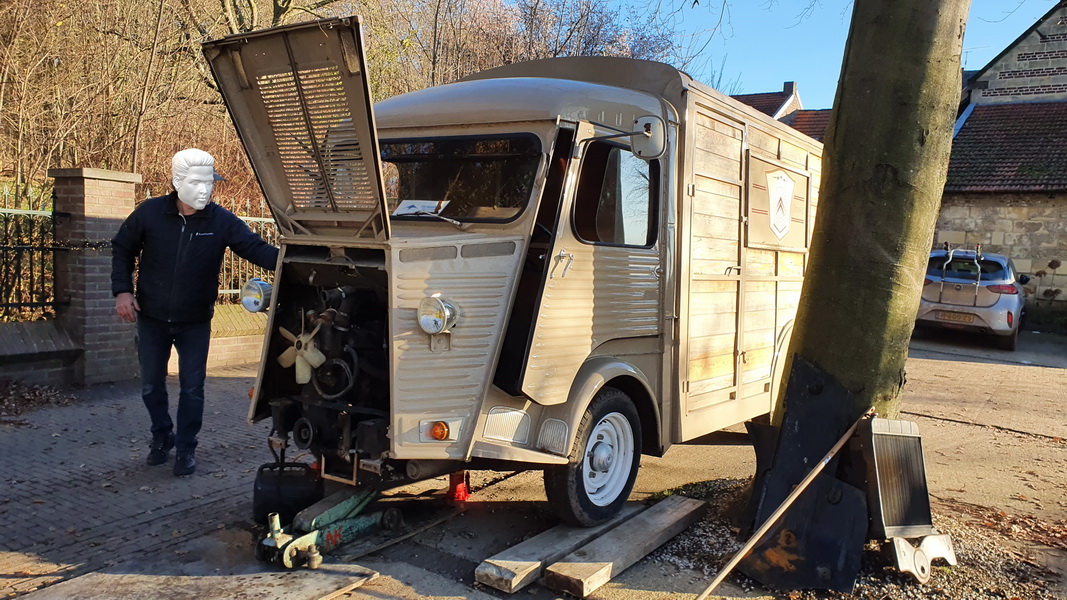

Ik heb in november al contact gehad met Frank en ben toen gaan kijken, bleek hemelsbreed 1575 meter bij mij vandaan te zijn.
Om een lang verhaal kort te houden: oorzaak was snel gevonden maar niet zo snel opgelost.
De koude periode viel in en beiden hadden we geen zin om in de sneeuw te gaan liggen, we hebben dus gewacht op beter weer en toen was de klus snel geklaard.
Aangezien Frank weer druk in de weer moest met zijn mooie B&B heeft hij dit topic niet meer afgesloten. Ik kwam het weer tegen en dacht, laat ik het dan maar doen, dus bij deze...
Zie de foto's en huiver.

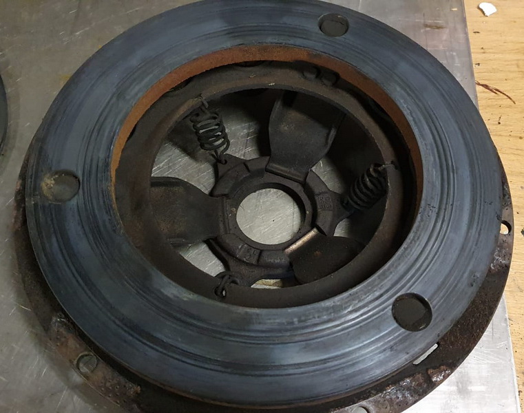

Dit is de bus:

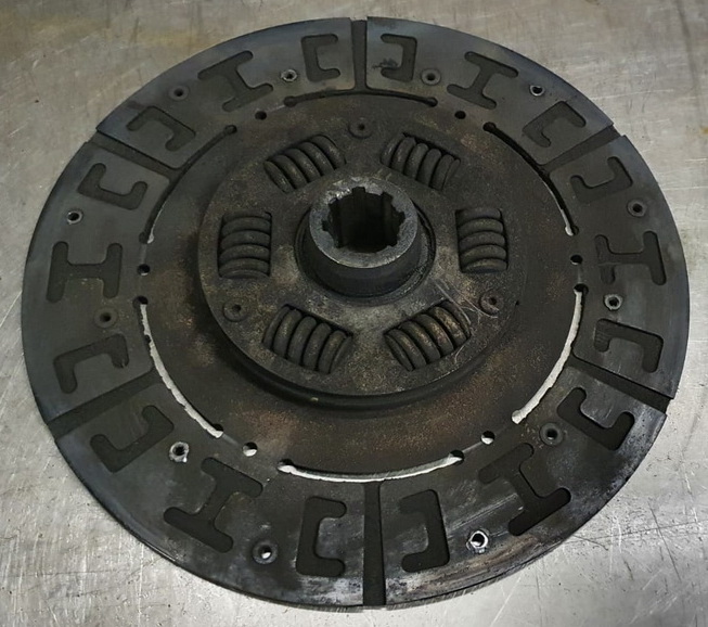

en dit zijn de boosdoeners:
Re: Koppeling of versnellingsbak?
De koppelingsset os maximaal gebruikt :)
Met een frisse set kan Frank zijn weg weer vervolgen.
